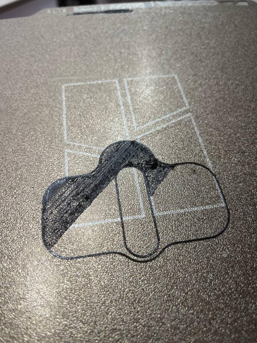

В общем, ситуация такая: какие-то модели печатаются нормально, а какие-то — ужасно, хотя скорость печати одинаковая.
Чтобы модель, как на фото, печаталась нормально, приходится ставить скорость первого слоя 10–15 мм/с. Если быстрее — получается плохо. (на фото скорость 50мм/c, если поставить 10-15мм/с то норм получается)
Я уже перепробовал почти всё:
 • подкрутил 4 винта сзади нагревательного блока;
 • помыл стол;
 • протёр стол спиртом;
 • нанёс специальный жидкий клей для 3D-печати;
 • пробовал поднять сопло через стартовый G-code.
С G-code почти получилось, но в итоге — нет.
После того как принтер выдавливает «соплю» в начале печати, он останавливается, заново делает калибровку и сразу после неё начинает печать. Проблема в том, что после этой калибровки сопло все равно находится высоко и не печатает по столу.
Я пробовал поднять сопло на 0.1 мм в стартовом G-code (было 29.4, поставил 29.5), но это не дало нужного результата.
В итоге уже не понимаю, что делать.
Возможно, я меняю не то значение в профиле принтера в слайсере (Bambu Studio).
Принтер: Bambu Lab A1
