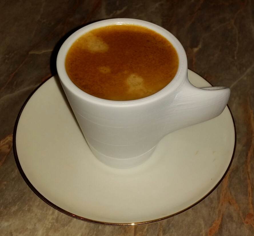

У кого нибудь получилось напечатать кружку для горячего из CERAMO?

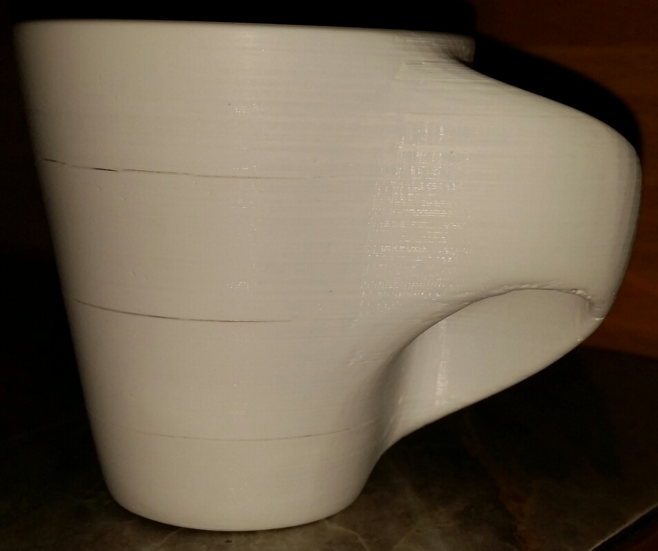

Из-за большого коэффициента теплового расширения материала, нагретая внутренняя стенка рвет внешнюю по слоям через каждые 1.5-2 см.
Теоретически возможна только печать ваз, в один слой. Ну или опять декоративка.:(
