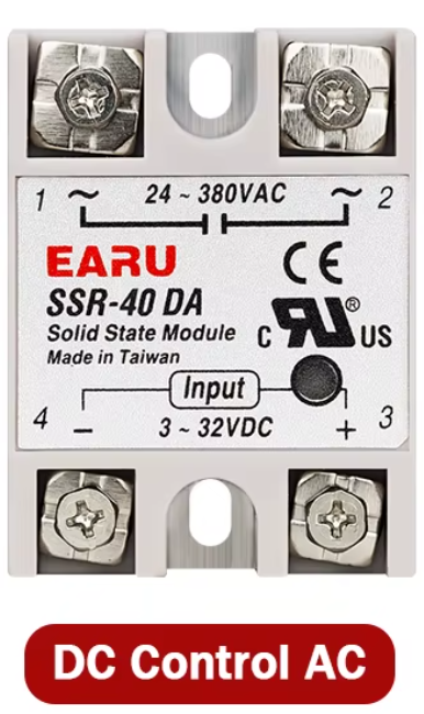

Твердотельное реле вешает Румбу
Прошивка репитер 1.04
Румба 1.1
Реле такое.
Грелка на 600вт с датчиком NTC3950

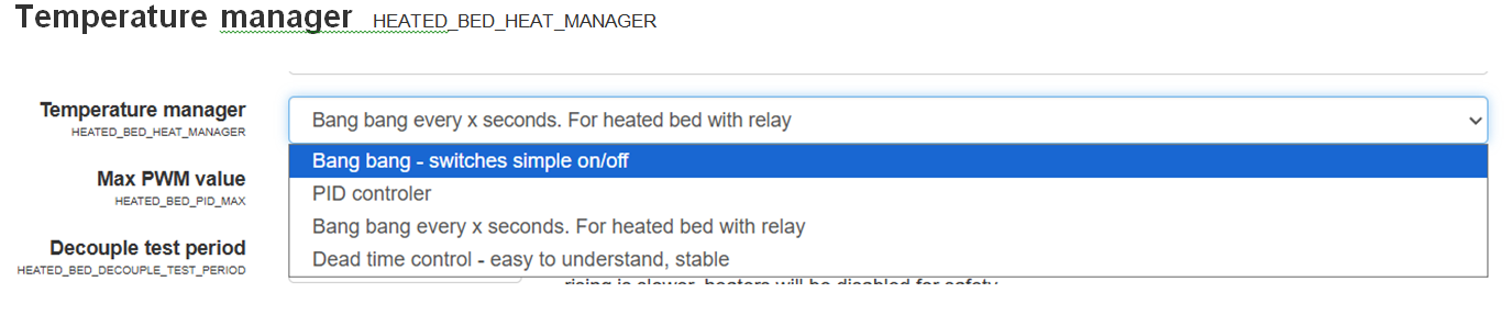

в прошивке все выставлено корректно.
в общем если в ручном режиме стол еще можно греть, то после запуска уп малейшая деятельность со столом вешает принтер. перепробовал 4 режима управления столом + попытался хакнуть систему и поставил стол как экструдер 2, но даже тут облом, стоит повысить Т и плата виснет.
питание на румбу 12-24в режим 5в или standalone не решает проблему.
Куда копать дальше???
