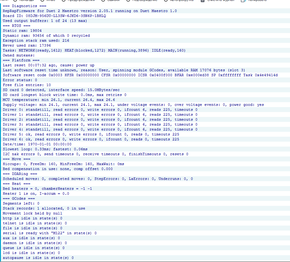

Доброго времени суток. Я использую принтер Ender 3, на китайской плате Duet 2 Maestro Enternet, в БУ состоянии. Собственно таков расклад дел что не могу запустить Duet Web Control. Выбивает ошибку 404. Бился над проблемой несколько дней и пришел к тому что закончились идеи того в чем может быть проблема. Далее я расскажу о своем принтере и то, какие действия я предпринимал для решения свой проблемы.
Начал я с того что подробно ознакомился в официальном источником - Мануал DWC. В нем рекомендовано отправлять команды через YAT. Но я использовал для этого Repiter-Host.
Моя прошивка: 18:22:14.826 : FIRMWARE_NAME: RepRapFirmware for Duet 2 Maestro FIRMWARE_VERSION: 2.05.1 ELECTRONICS: Duet Maestro 1.0 FIRMWARE_DATE: 2020-02-09b1
Команды которые я посылал и мой комментарий того как я понимаю полученный ответ:

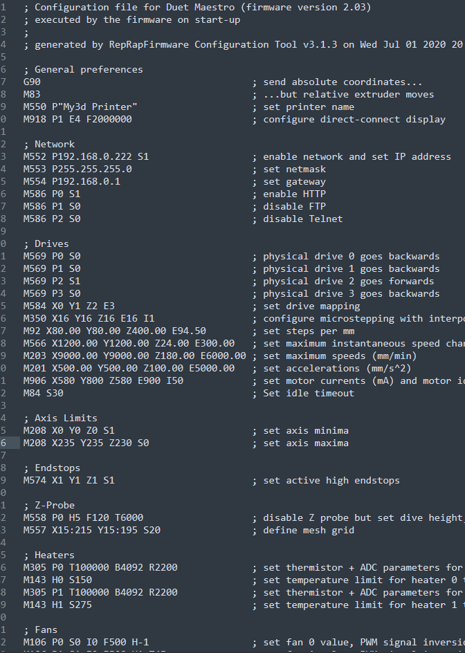

M552: 18:27:08.162 : Network is enabled, configured IP address: 192.168.0.222, actual IP address: 192.168.0.222
Трудности с запуском сервера DWC на Duet 2 Maestro Enternet                                                            Рисунок 1 - Скриншот моего congif.h
В случае если перейти по IP адресу 192.168.0.222, мне выдает "Время ожидания соединения истекло".

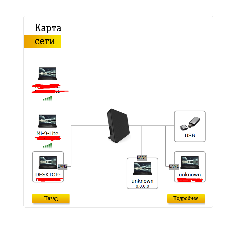

Далее я решил посмотреть топологию свой сети, в маршрутизаторе.
Трудности с запуском сервера DWC на Duet 2 Maestro Enternet                                                                            Рисунок 2 - Топология сети
Подключение LAN4 является принтером. IP адрес 0.0.0.0, это адрес который я когда то назначал (а может он и был таким всегда т.к. топлогию сети я смог посмотреть только на днях, а не в период когда ковырял DWC). И сейчас он не меняется. Перейдя по адресу 0.0.0.0 выдает ту же ошибку "Попытка соединения не удалась. При соединении с 0.0.0.0 произошла ошибка.".

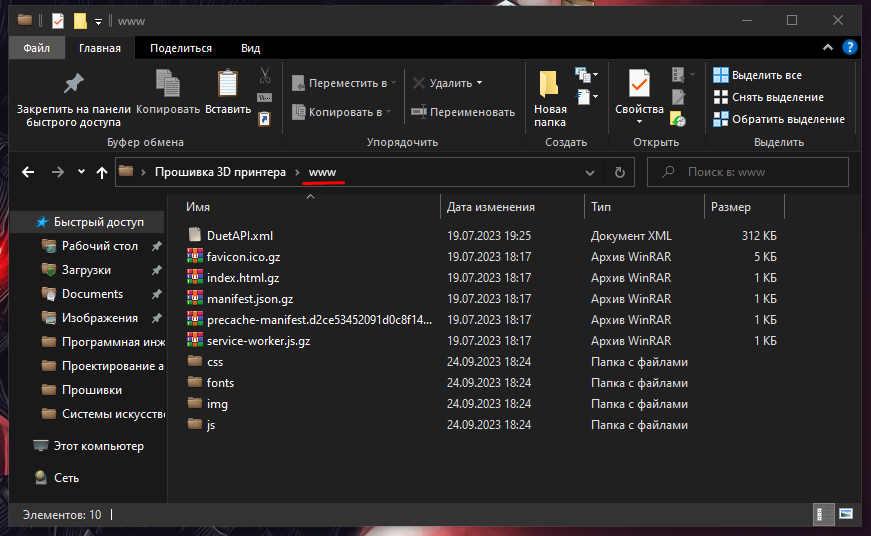

Трудности с запуском сервера DWC на Duet 2 Maestro Enternet                                                                         Рисунок 3 - Папка www на SD карте.
Скачивал DWC с официального GitHub.

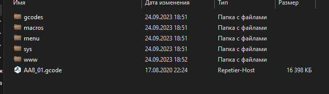

Трудности с запуском сервера DWC на Duet 2 Maestro Enternet                                                                        Рисунок 4 - Корневая папка SD

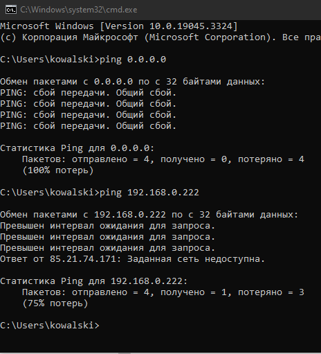

Я пробовал искать ответы на свою проблему на иностранных форумах. Там были некоторые рекомендации которые я пробовал делать. Например пинговал ip адреса.
Трудности с запуском сервера DWC на Duet 2 Maestro Enternet                                                                    Рисунок 5 - ping сети.

Удалял команды M552, M553 и M554 из config.g и оставлял только M552 S1. Отправляя команду M552 получал ответ 19:07:55.996 : Network is enabled, configured IP address: 192.168.0.222, actual IP address: 192.168.0.222но по факту маршрутизатор IP не менял. И ответ был тем же самым.
Проверял SD на чтение через команду M503. Выдает то, что записано.

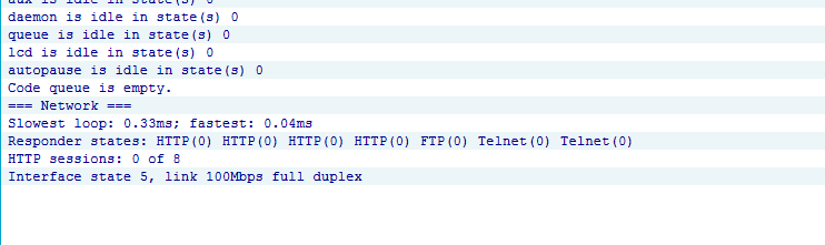

Трудности с запуском сервера DWC на Duet 2 Maestro EnternetТрудности с запуском сервера DWC на Duet 2 Maestro Enternet                                       Рисунок 6,7 -  Дополнительная техническая информация по команде М122
Я предоставляю такой объем информации чтобы было легче вникнуть в проблему и найти ее дальнейшее решение, а так же отсееть кучу возможно, возникших вопросов, у тех кто знает как помочь и по способствовать их скорейшему ответу.
Из моих предположений (я не уверен), проблема заключается в том что маршрутизатор не меняет IP - адрес с 0.0.0.0 на 192.168.0.222 отсюда и возникает проблема.
