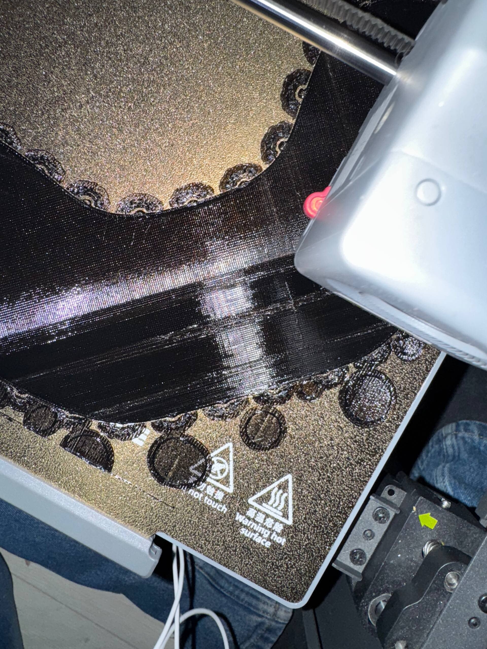

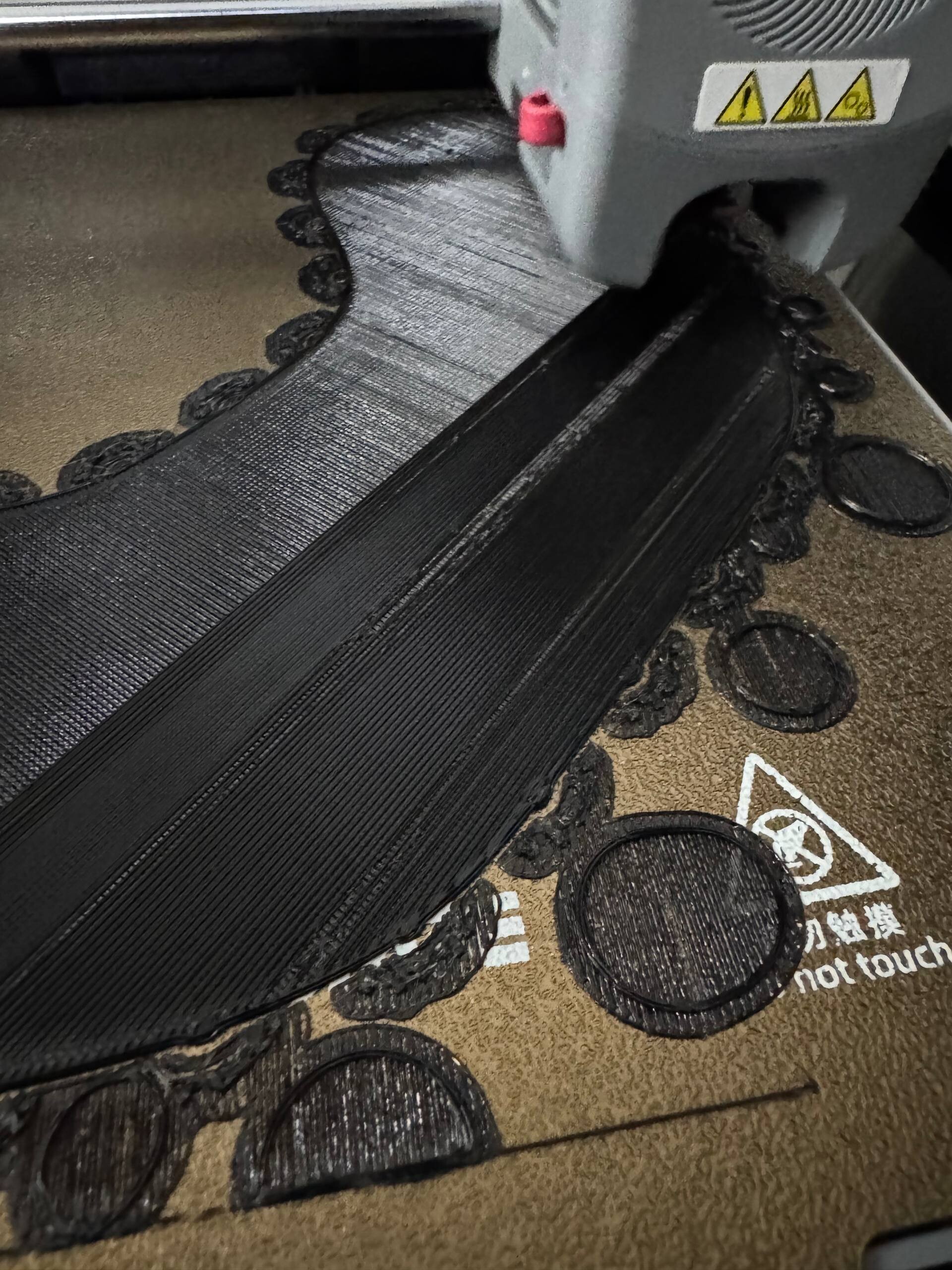

Снова я тут, добрый день! И снова он.....Почему TPU может подобным образом "проскальзывать"?
Явление достаточно новое для меня, как бы не менял настройки, принтер, словно засоряется? и не может дотянуть нужное количество филамента, не понимаю....

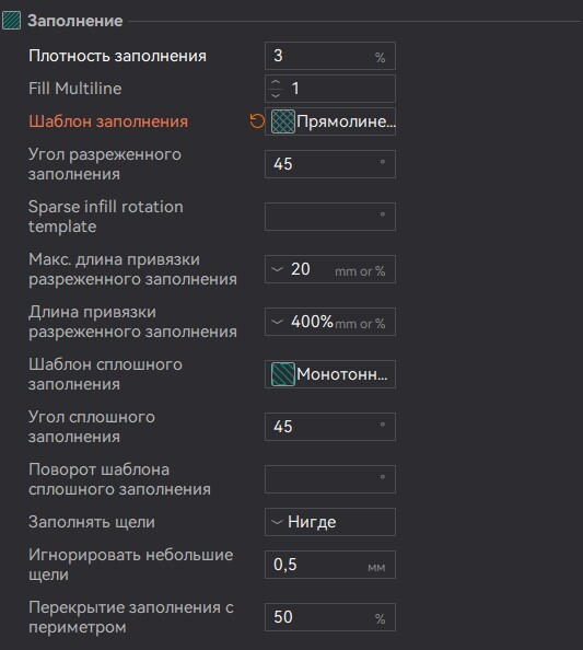

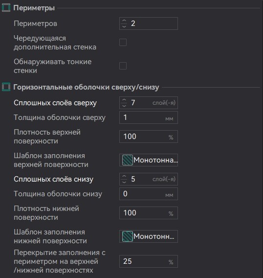

Происходит это на принтерах adv 5m и bamboo p1s. Пластик eSUN высушен перед печатью >12ч, + подается из сушилки(пробовал без сушилки(слишком сложно тянуть материал, подумал), но все то же самое. Для чистоты эксперимента купил также пластик KINGROON и НИТ, не могу никак справится с этим. Ладно, НИТ еще не попробовал, он сушится....Настройки печати

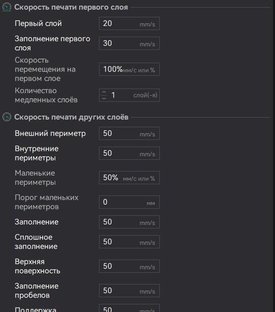

У заполнения также есть доп. параметр, начиная со слоя 600+ он печатает 7% заполненияСкорости тоже все порезаны до предела (по-моему, конечно)

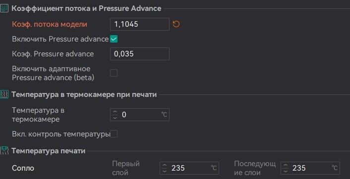

Коэф. потока меняю, пробую, проблема остается в пределах 1-1.1. Объемный расход пробовал от 2.6, не помогает!!!!

Проблема:
Нависающие элементы
