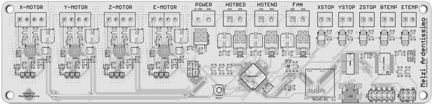

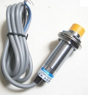

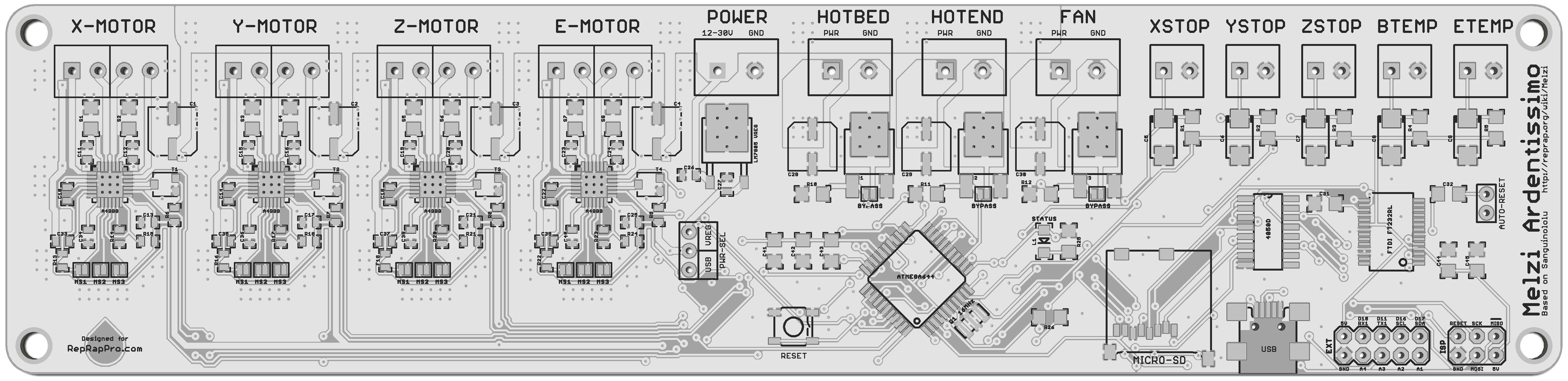

Товарищи, помогите разобраться! В наличии оказался индуктивный датчик LJ18A3-8-Z/BX [NPN NO]. Собственно возник вопрос как его подключить к Wanhao Duplicator i3 v.2 под управлением платы Melzi. Если по остальным платам и датчикам в Интернете довольно много чего написано, то по моей конкретной информации найти не удалось. Кто-то пишет о необходимости паять делитель напряжения, кто-то об его избыточности, но конкретной рабочей схемы к сожалению не опубликовано. В результате цена вопроса - новая плата.
В результате изысканий, наткнулся на следующий любопытный пост . Ниже приведен его литературный перевод:
'У меня есть RepRap с Melzi 2.0 и емкостной датчик для автолевелинга стола. Попытаюсь описать, как работает моя установка.
Просто чтобы прояснить - контакты endstop датчиков на Melzi устроены следующим образом: 1 pin на землю; 1 pin сигнальный к микроконтроллеру ATmega1284P с 10K сопротивлением (подтяжка).
Я использую нормально открытый (разомкнутый) емкостный бесконтактный NPN датчик (LJC18A3-B-Z/BX), так как он обеспечивает простую установку на Melzi. Использование датчика NPN NO означает, что, когда он срабатывает сигнальный провод замыкается на землю. Таким образом, нам нужно только обеспечить его источником питания в 12В, в то время как земля и сигнальный провод подключается к ZSTOP на плате Melzi.
Если вы покупаете тот же датчик, что и я, то вот разводка:
Коричневый = + 12В, Синий = GND, Черный = сигнал.
Подключите Коричневый провод к +12В (POWER).
Подключите Синий провод к ZSTOP ближе к BTEMP.
Подключите Черный провод к ZSTOP ближе к YSTOP.
В configuration.h, убедитесь, что Z_MIN_ENDSTOP_INVERTING = TRUE.
После этого автолевелинг стола должен хорошо работать (после калибровки конкретного принтера, конечно).
Также я параллельно подключил NO концевой выключатель в качестве меры предосторожности, что бы сопло не упиралось в стол. До тех пор пока оба выключены (NO), вы не должны иметь каких-либо проблем.Самое интересное, что под этим постом ровно два комментария один типа - 'У-у-у-и-и-и-ииии!' А второй типа - 'Пошел за новой платой!'
Собственно у меня вопрос к знатокам - правильная ли такая схема подключения? И какие еще есть способы подключения NPN NO датчика к плате Melzi?
