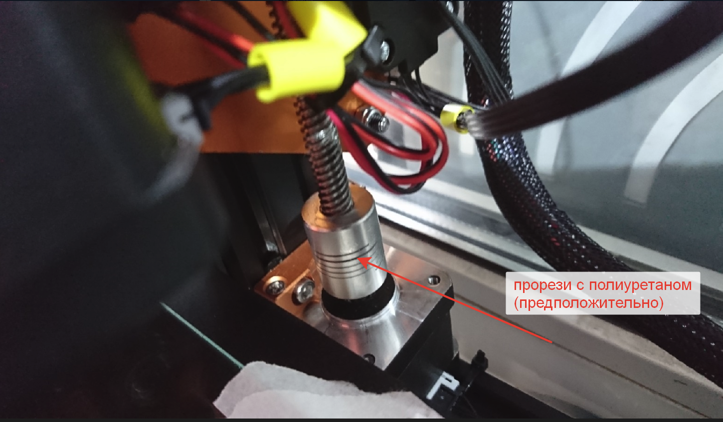

Всем привет! Недавно взял себе первый принтер, Tevo Nereus (по сути разновидность Tevo Tornado ,судя по количеству обзоров он довольно новый и не очень популярный пока что).
Печатал хорошо 2 дня подряд, на 3-й день первые слои печати стали очень плохими. Точнее первый слой кладется прекрасно, нет проблем, по последующие 5-7 экструдер поднимается с очень маленьким шагом и просто царапает модель (при печати заполнения этот скрежет прям очень слышно). Попробовав разные настройки в Cura и покурив кучу форумов, откалибровав стол я не нашел ответа на свой вопрос.
Методом тыка выявил предположение что муфта, соединяющая шаговый двиг оси Z и вертикальную резьбовую направляющую, имеет демпфер в прорезях, которые после опускания оси Z в домашнее положение 'раскрывается' за счет полиуретана ввиде демфера, а когда я начинаю давать из этого положения +1 мм вверх, экструдер первые несколько слоев поднимается на очень маленькое расстояние и через несколько шагов начинает стабильно подниматься (демфер раскрылся и начал работать как полагается).
Кто-нибудь сталкивался с подобной системой? И как вы это решили чтобы шаг по оси Z был одинаковый из домашнего положения? Подскажите, пожалуйста, так как опыта у меня никакого пока что.
