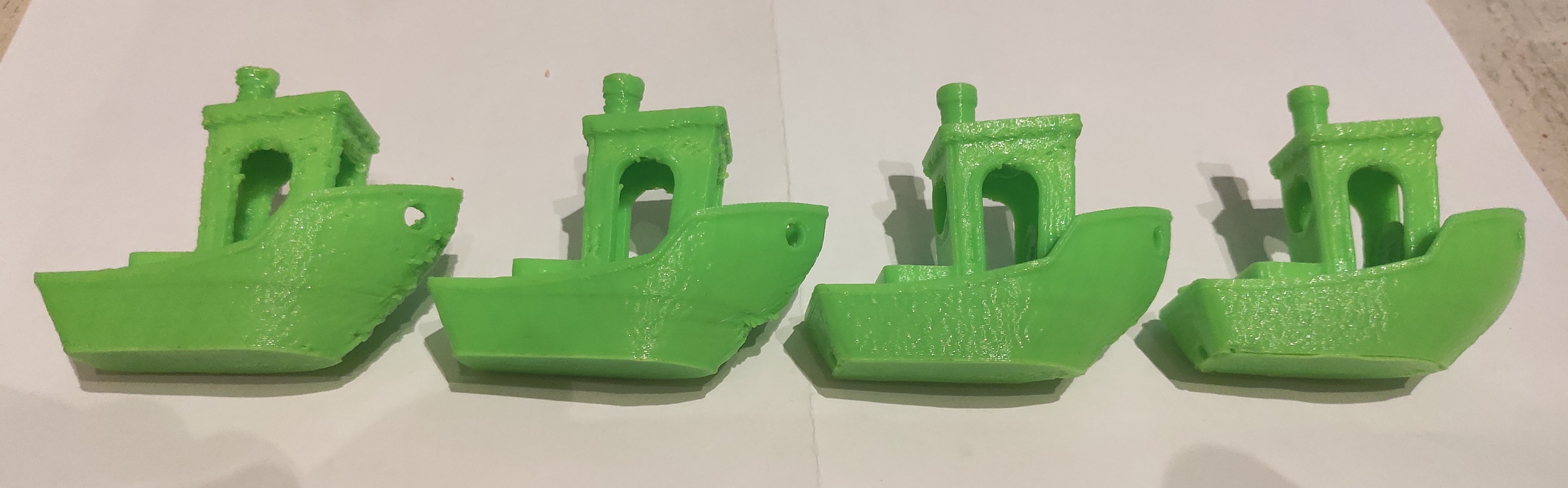

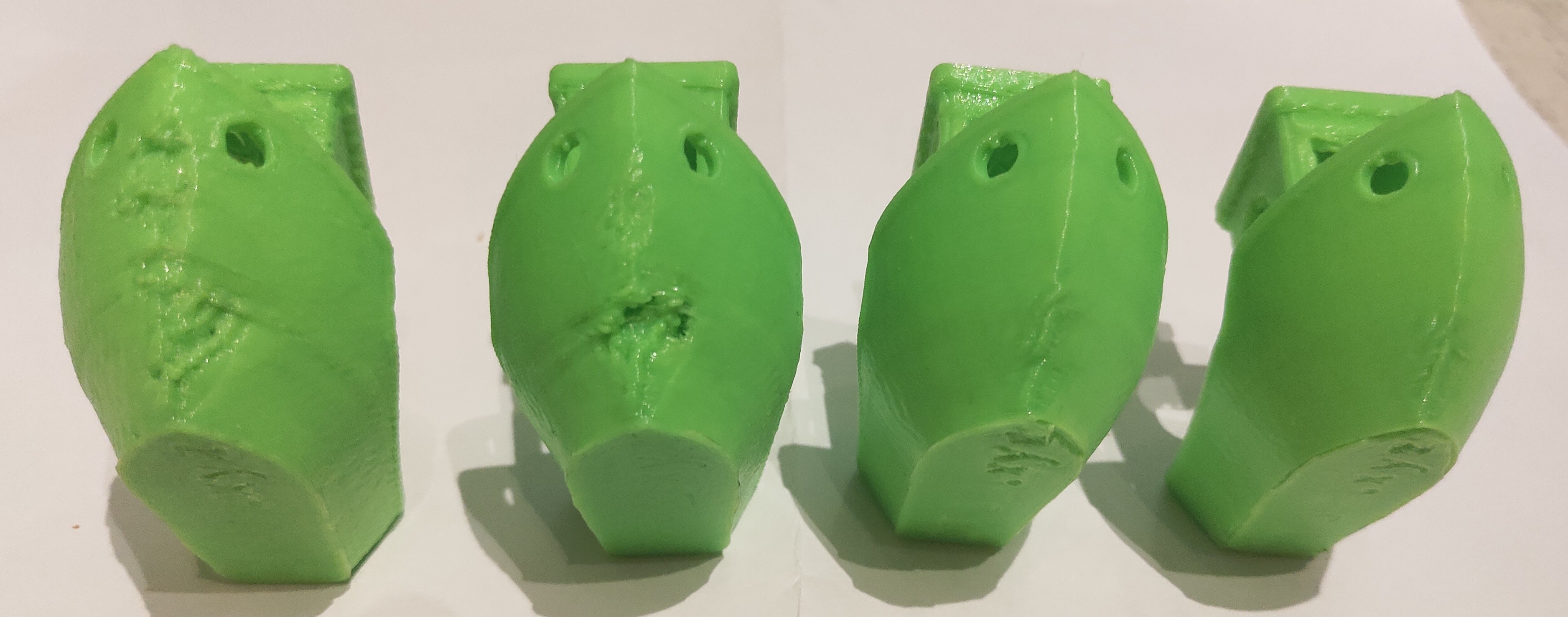

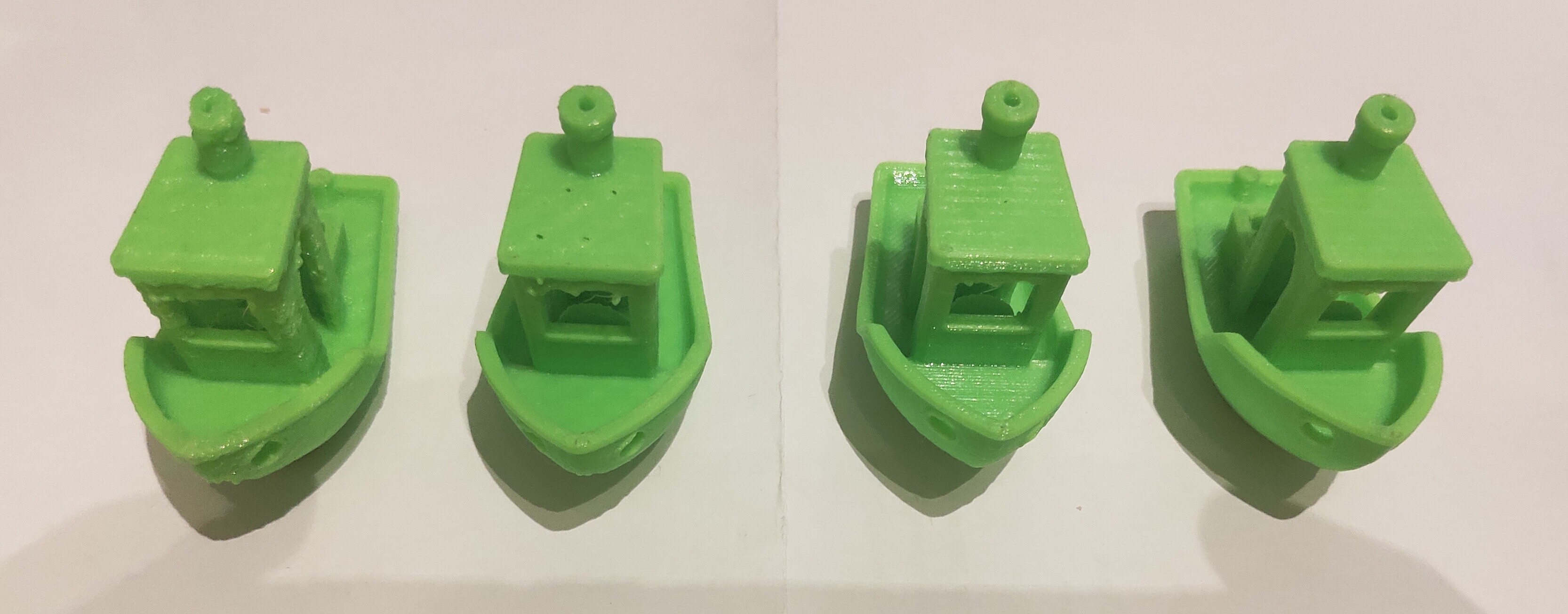

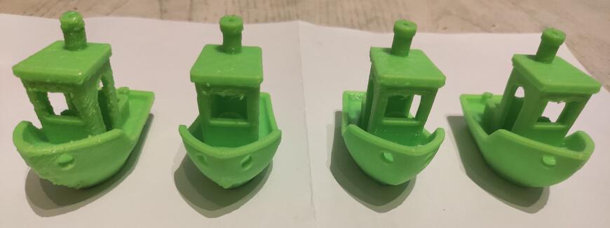

Только недавно начал осваивать 3D-печать. Пробую печатать пластиком ABS тестовый кораблик. Как мне кажется, есть несколько дефектов. Помогите, пожалуйста, разобраться, как их убрать.
Параметры печати:
1й кораблик: Температуры 250/100, скорость 60, слои 0.2.
2й кораблик: Температуры 240/90, скорость 60, слои 0.2.
3й кораблик: Температуры 230/85, скорость 60, слои 0.2.
4 кораблик: Температуры 230/85, скорость 50, слои 0.2.
Тестовый кораблик - какие проблемы? Помогите решить.
Непонятные искажения под носом кораблика почти ушли, но всё-таки ещё есть. Горизонтальная линия вдоль корпуса тоже проступает. Как бороться?
