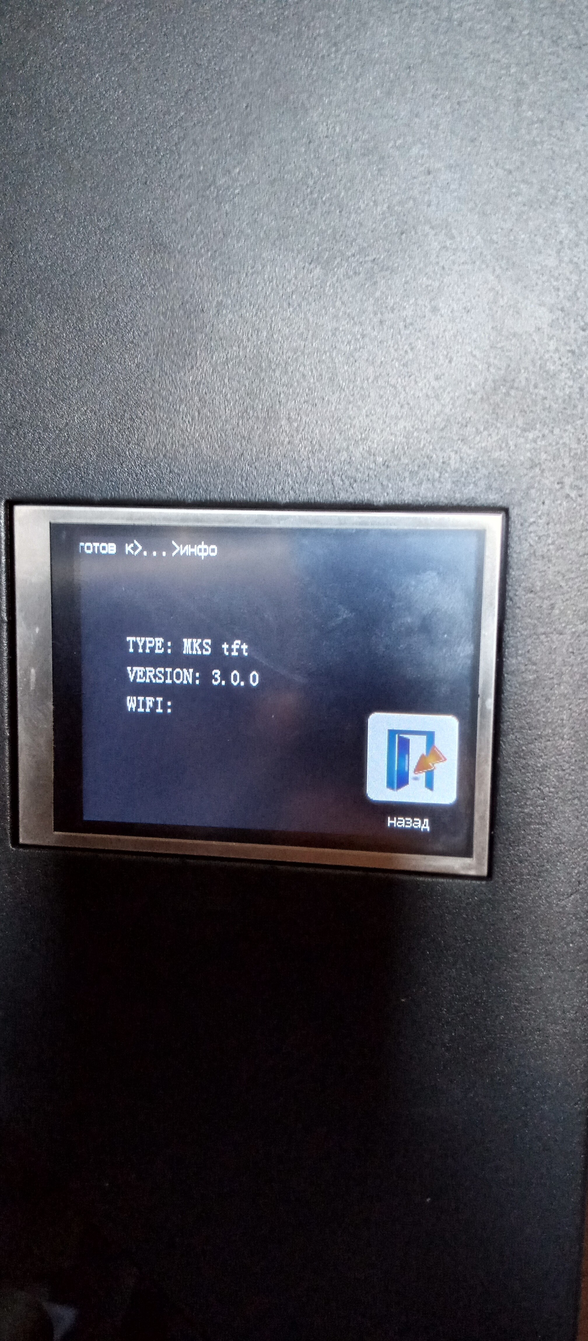

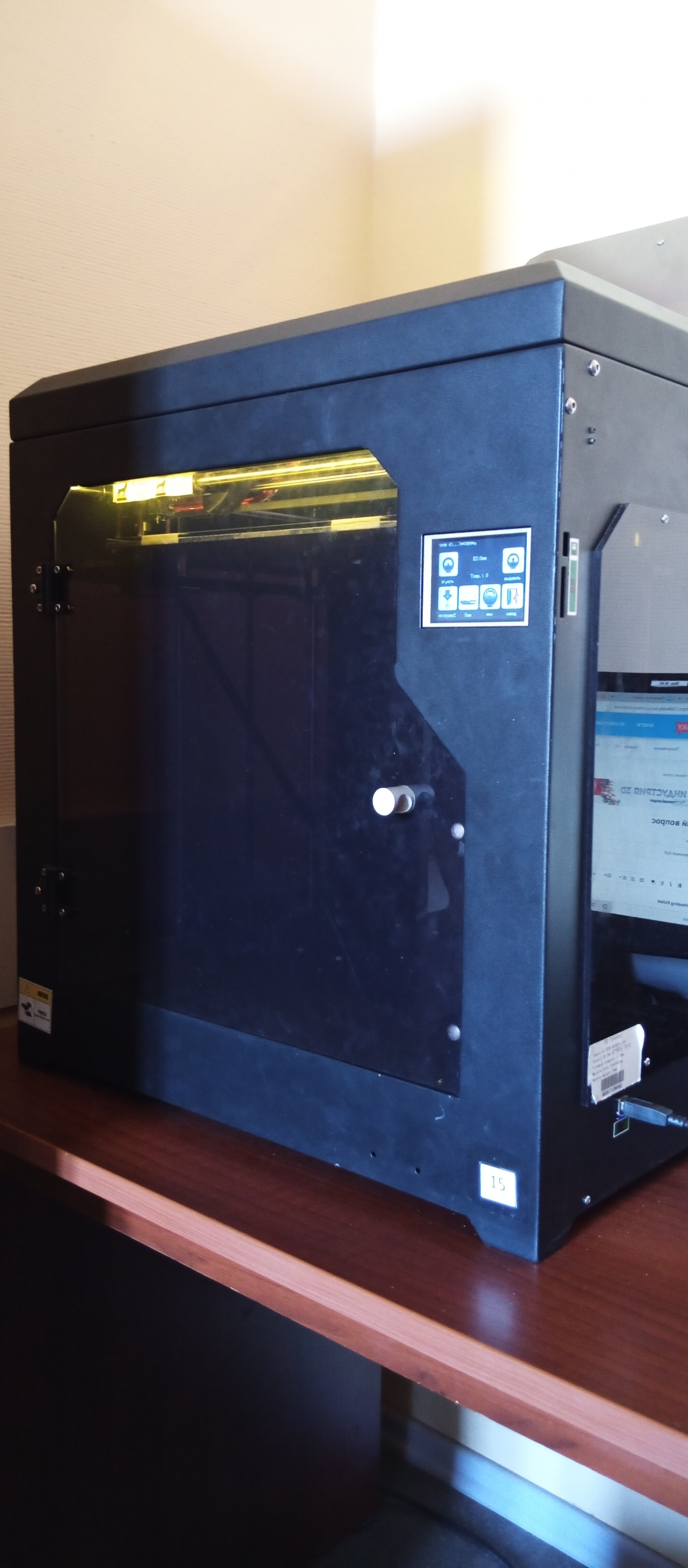

Начну из далека.Как то так получилось, что я попал в Армию России, та и не в простое место, ну не суть.В корпусе где я работаю, стоит 3д принтер, внешне очень сильно напоминает просто куб(пик1), если бы не мониторчик(пик2)
(Пик1),(Пик2)
За очень долгое время и именно с 2020г на этом самом КУБИКЕ не работал никто, я не пойми как, но его я заставил работать, от этого меня поставили ответственным за этот 3д принтер.Прошло уже 4 месяца, появляются проблемы с этим самым принтером, а я так и не знаю названия этого чуда, документация давным давно была утеряна каким то "хорошим человеком", если кто знает подскажите название, но конкретная причина почему я пишу сюда, описана ниже.
Начал протирать стол от пыли, случайно задел кабель питания который идёт на мониторчик, от этого перезагрузился принтер, компьютер, а когда все обратно включилось, уже ничего не работало. Экструдер не шевелился, стол не опускался/поднимался, так же они не нагревались, экструзия не выдавливалась, все проблемы собрались в одном месте, на плечи одного срочника.Перепрошить - я догадался как, по окончанию прошивки, экструдер и стол зашевелились. В этот момент я уже обрадовался и с мыслями: "Всё! Благодаря гуру 3Dtoday я починил этот принтер", но не тут то было, ибо я сделал только пол дела.
Захожу в Cura и пытаюсь начать печать, но стол и экструдер не начинают нагрев(хотя я повторюсь, они шевелятся).Начал искать причину и нашёл:
Error:Heating failed, system stopped! Heater_ID: E0
[ERROR] Error:Heating failed, system stopped! Heater_ID: E0
echo:Heating Failed
Error:Printer halted. kill() called!
[ERROR] Error:Printer halted. kill() called!
Температура стола в слайсере Cura - показывается не правильно
Прочитал, что нужно #define TEMP_SENSOR_BED 1 - поставить с 0 на 1, я так и сделал, по итогу Компиляция скетча происходит успешно, а вот загрузить мне почему то не удаётся и пишет: \
avrdude: stk500v2_ReceiveMessage(): timeout
avrdude: stk500v2_getsync(): timeout communicating with programmer
Так же читал, что какая то там защита, медленно нагревается от этого впадает в эту самую защиту.Переделал много всего в прошивке, но ничего не помогает(мне так кажется, что много ибо я только начинаю с ним разбираться)Посмотрел на провода которые идут к термистеру, всё целое, осталось только разбирать дно этого самого принтера и смотреть на плату, может быть что то там, но так не хочется, ибо он весит 40 кг, а я один.Может кто найдётся знаток и подскажет.
