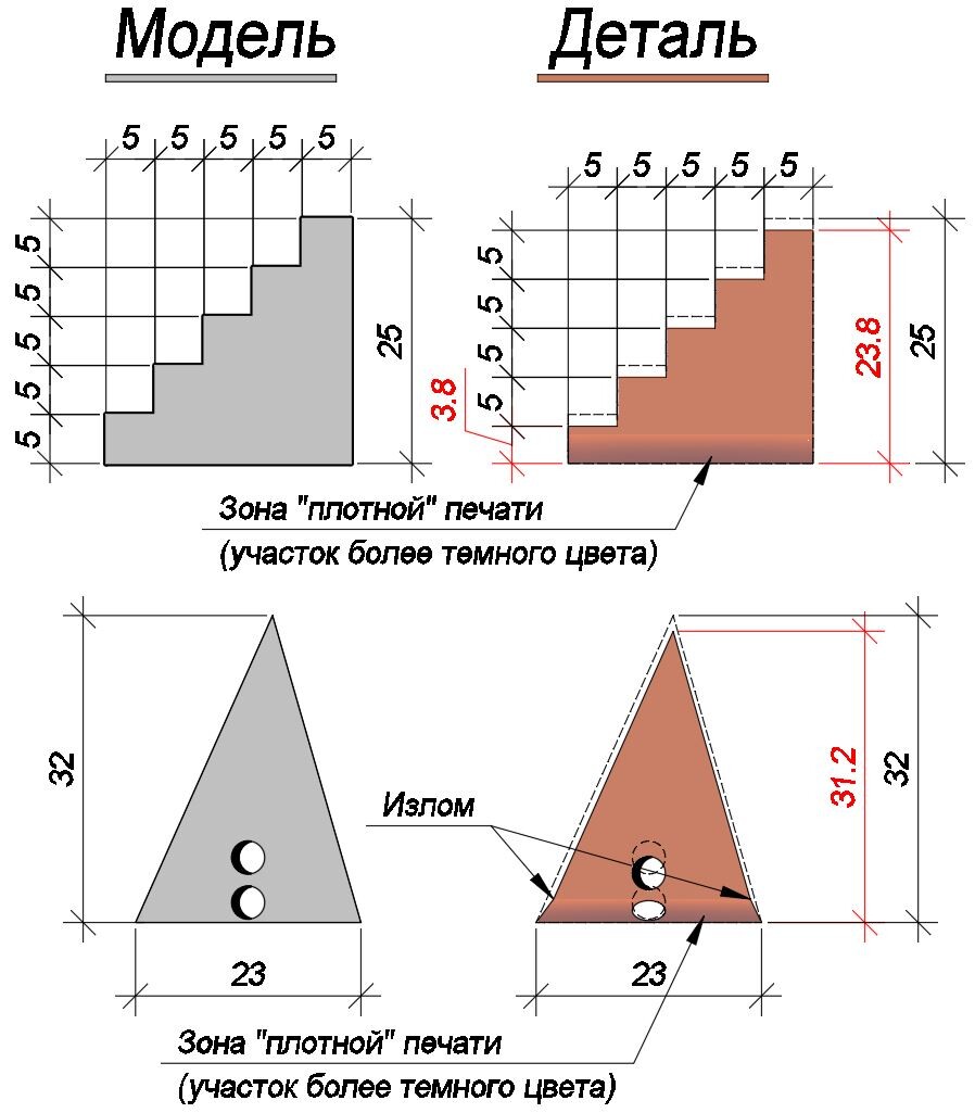

Странное сжатие детали у основания.
Добрый день.Anycubic Kobra Go. "Сжатие" нижних слоев. Где-то в пределах 3,5-5 мм высоты детали от стола печатается как показано на скетчах, "приплюснуто", при этом "слоновая нога" не формируется, основание детали четко соответствует модели. Т.е. не похоже на простой пропуск по оси Z, если и есть таковой, то очень точно синхронизированный с подачей - лишнего пластика нигде нет, не вылезает...Зона уплотнения видна и по искажению геометрии треугольника и по цвету, внизу деталь темнее. Выше, как видно из "лесенки", печать нормальная - все ступени выше 1 такие как должны быть. Отверстие выше зоны искажения тоже получается штатным. Помогите! Куда копать?
