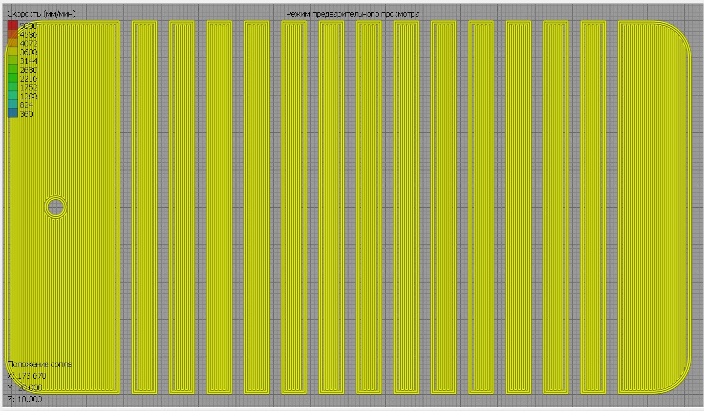

Уважаемые коллеги, столкнулся со странным поведением слайсера Simplify3D...
Неправильно отображается заполнение и то же самое при печати и на детали.
На картинке специально показал только один верхний слой детали, чтобы лучше было видно. Размеры островков одинаковы до сотки...
Ширину экструзии менял от 0.3 до 0.6 с различным шагом... Не играет никакой роли, за исключением количество проходов, но заполнение на островках остаётся не одинаковым.
Может быть кто сталкивался с такой проблемой?
