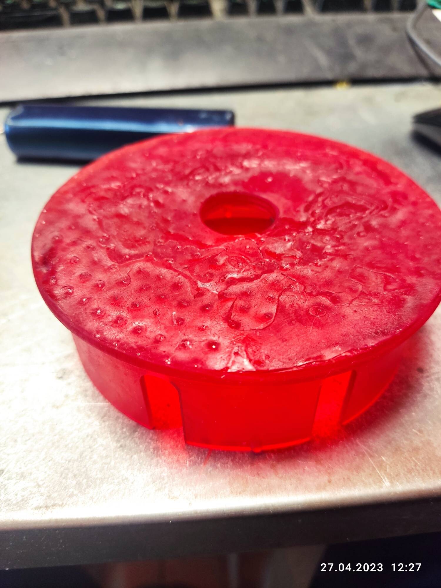

странная печать горизонтальных поверхности LCD принтером
имеется Anycubic Photon M3 Premium
и смола HARZ Labs Basic Resin красная полупрозрачная.
Печатаем в качестве эксперимента крышку графина. в данном случае крышка располагается на поддержках, максимальной своей поверхностью (по площади) в сторону платформы.
получается не очень

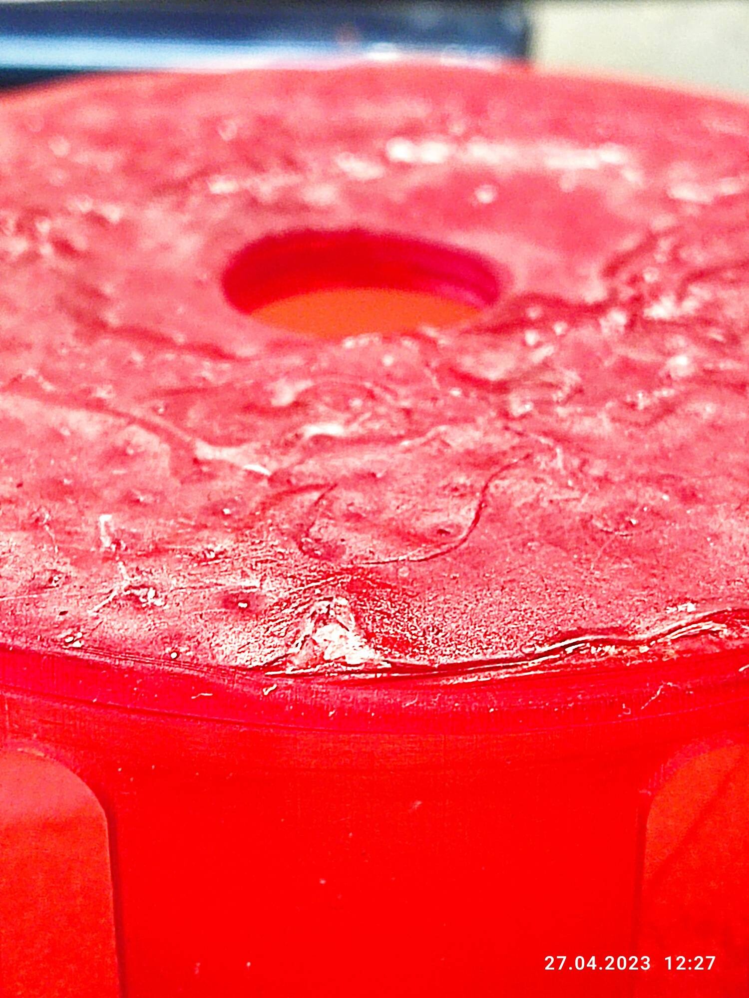

ближе видно что нижний слой (слои) как-бы вспух, да еще и наблюдается расслоение. Да и центр. отверстие с резьбой заплыло :(
Параметры слой 0.05 27 сек первые 6 слоев, 3сек последующие. на поддержках. засветка 80%. Этой смолой уже печатала другие детальки, проблем не было.
все остальное, в т.ч. обратная (внутренняя) горизонтальная поверхность - хорошо.
Что за эффект? Как бороться?
