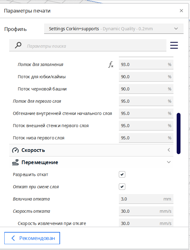

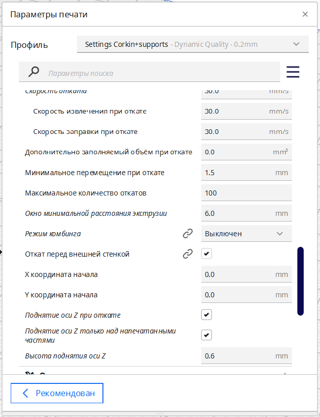

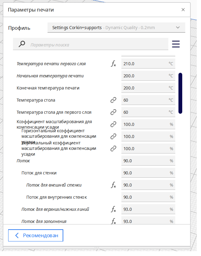

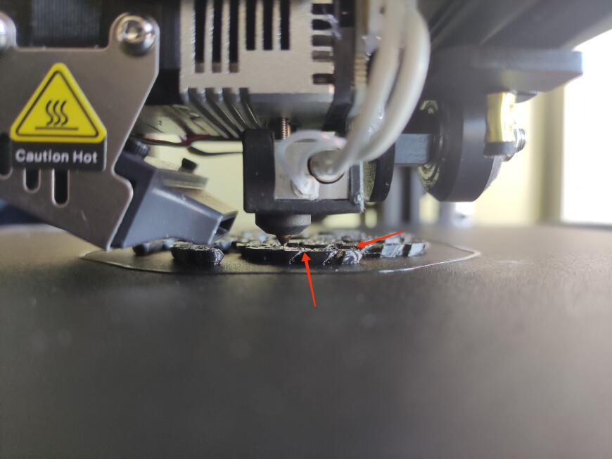

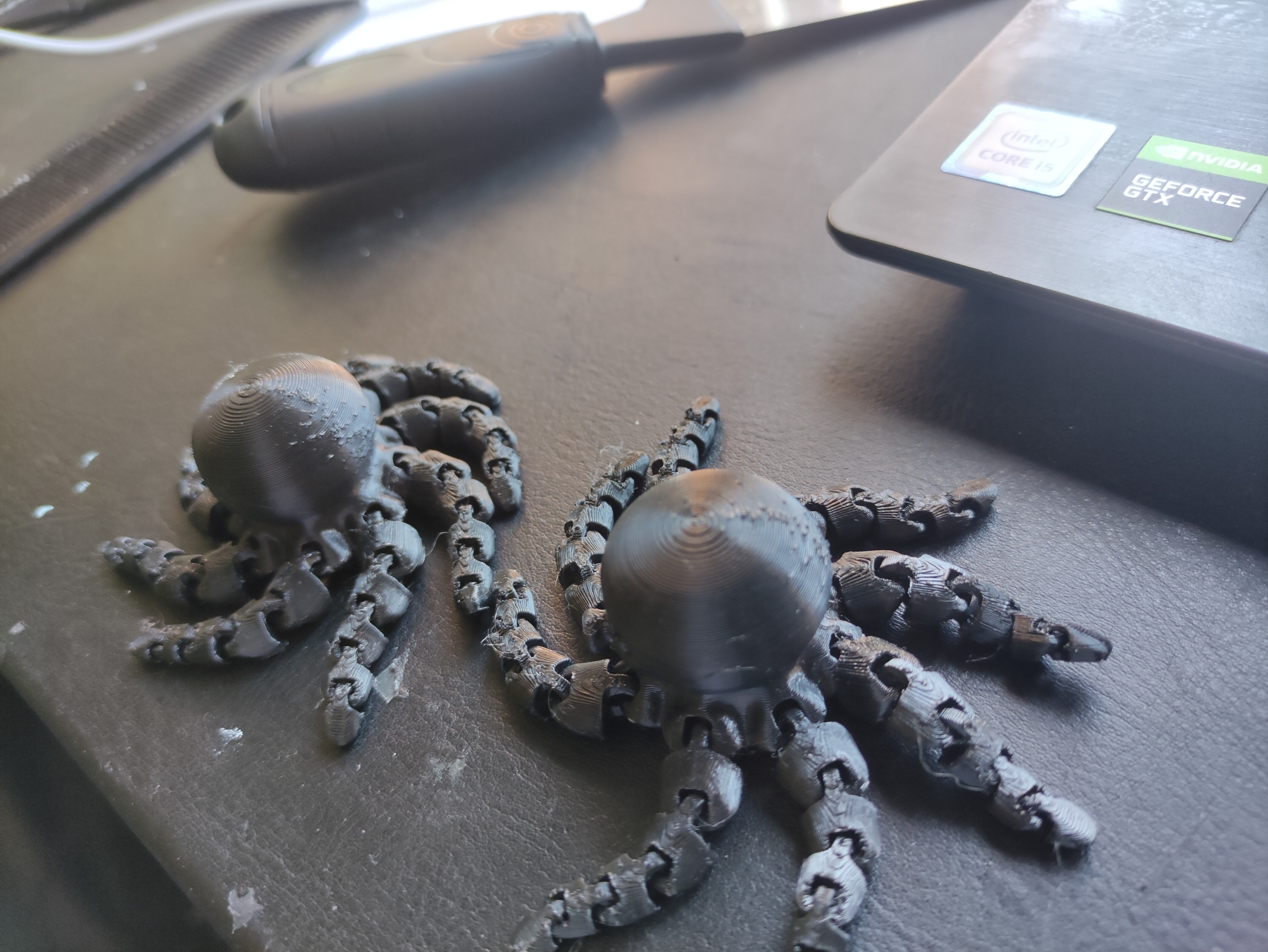

Здравствуйте. Неделю назад купил ender 3S1. Поставил настройки Cura как у Соркина. столкнулся с проблемой соплей и сталагмитов. При наблюдении заметил, что сопли-наплывы в конце печати слоя, а не в начале.Стал играть с настройками заполнения и откатов
Решил проверить может из-за ретракта - убрал, стало хуже(фото нет, печатать до конца не стал). Вернул, сделал больше (с 2мм до 3мм увеличил), поменял процент экструзии и стал наблюдать: при перемещении сопла с подъемом остаются сталактиты. Сейчас пользуюсь Курой 5.3.0Подскажите с чем это связано? Пользуюсь пластиком от эндера (EN-PLA)Мои настройки последней печати с сталактитами: Температура сопла 200 (печать первого слоя 210)Стол 60Поток 90Поток внешней/внут. стенки 90поток для заполнения 93Поток первого слоя 95Откат 3ммСкорость всех откатов 30мм/сДоп заполняемый объем 0 мм кубмин перемещ при откате 1,5 ммМакс кол-во откатов 100Окно мин растояния экструзии 6ммвысота поднятия оси z 0,6мм
