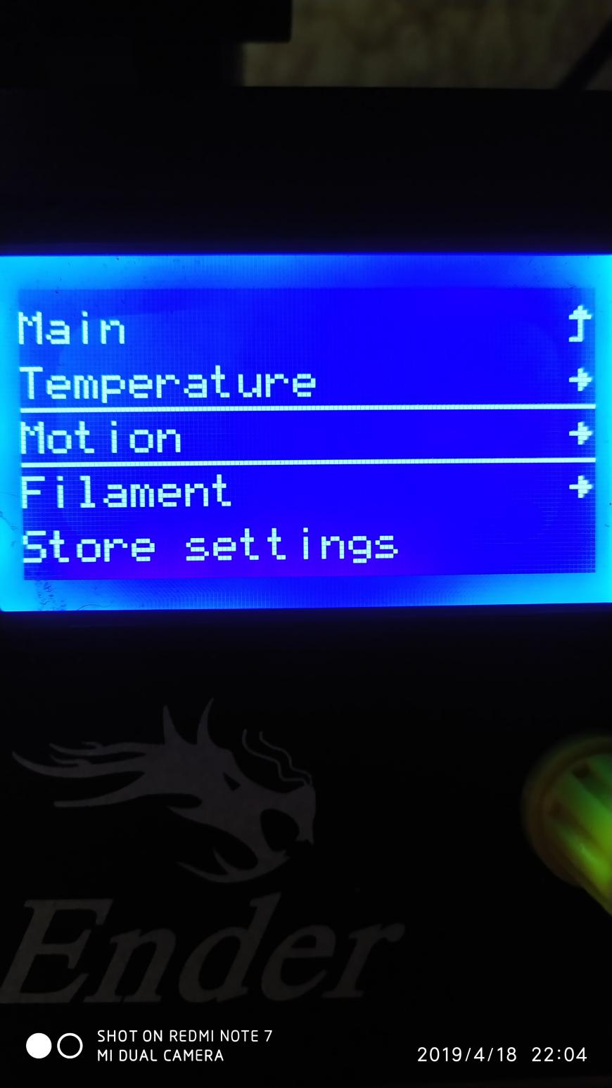

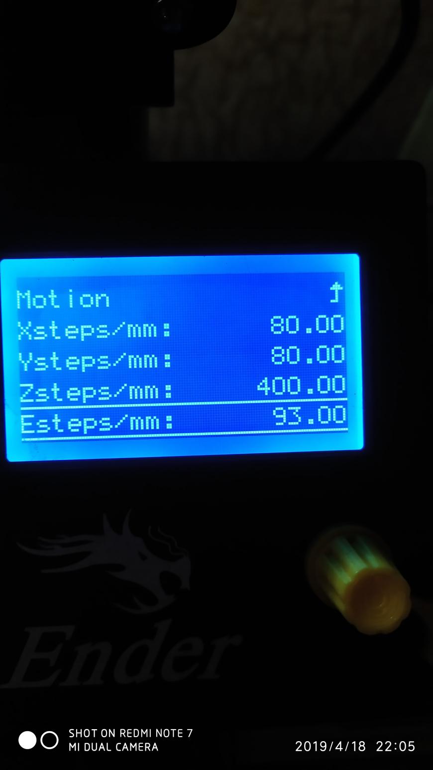

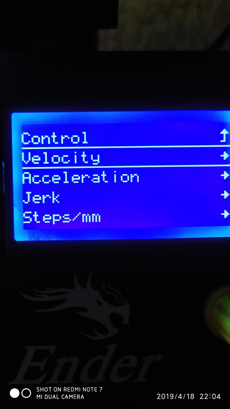

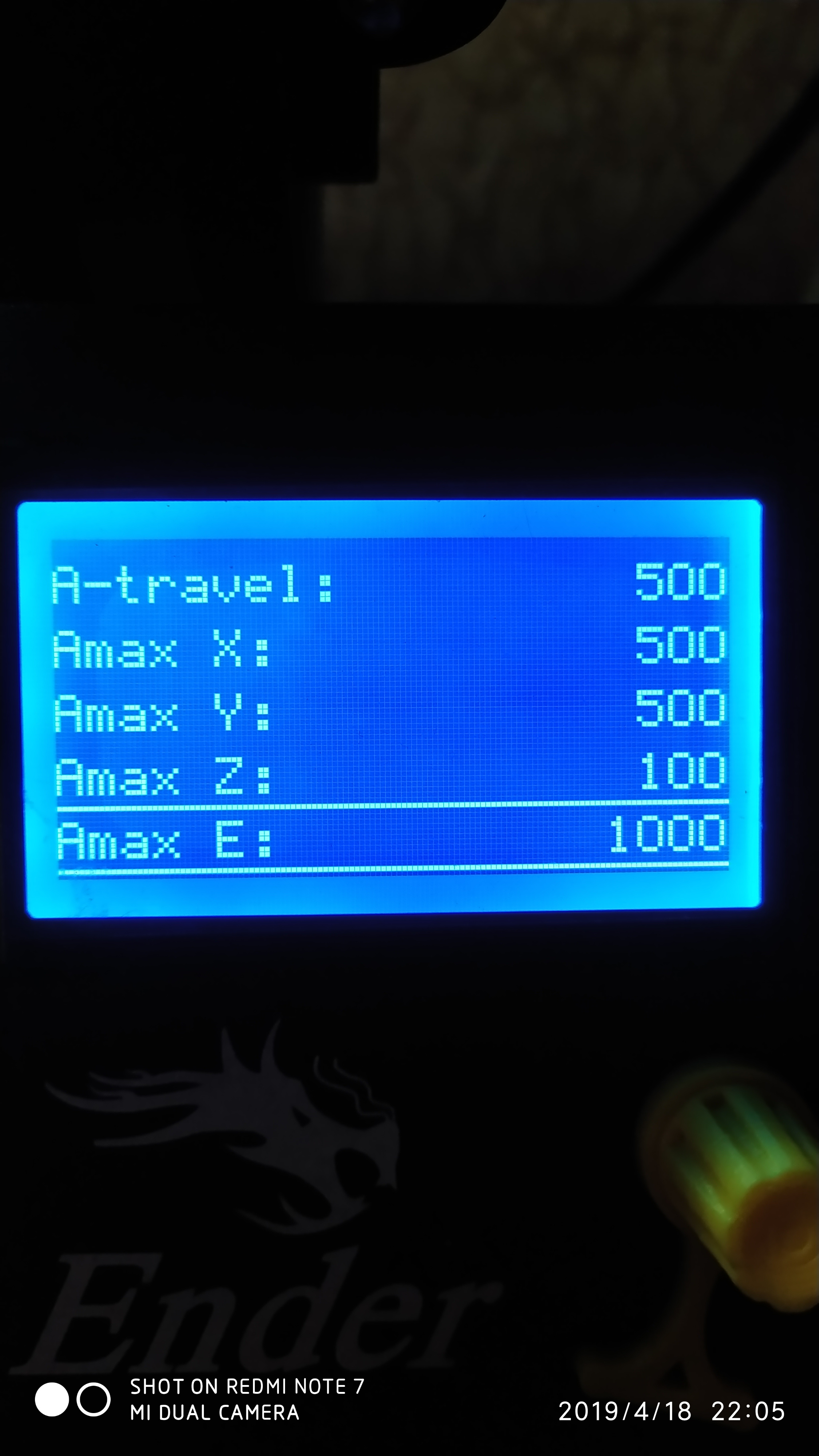

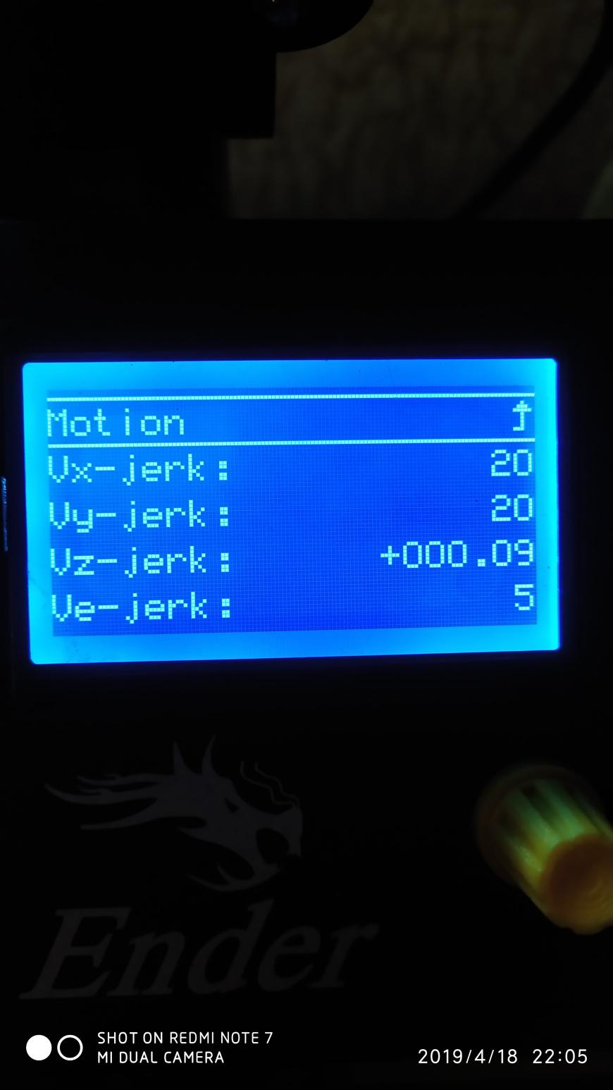

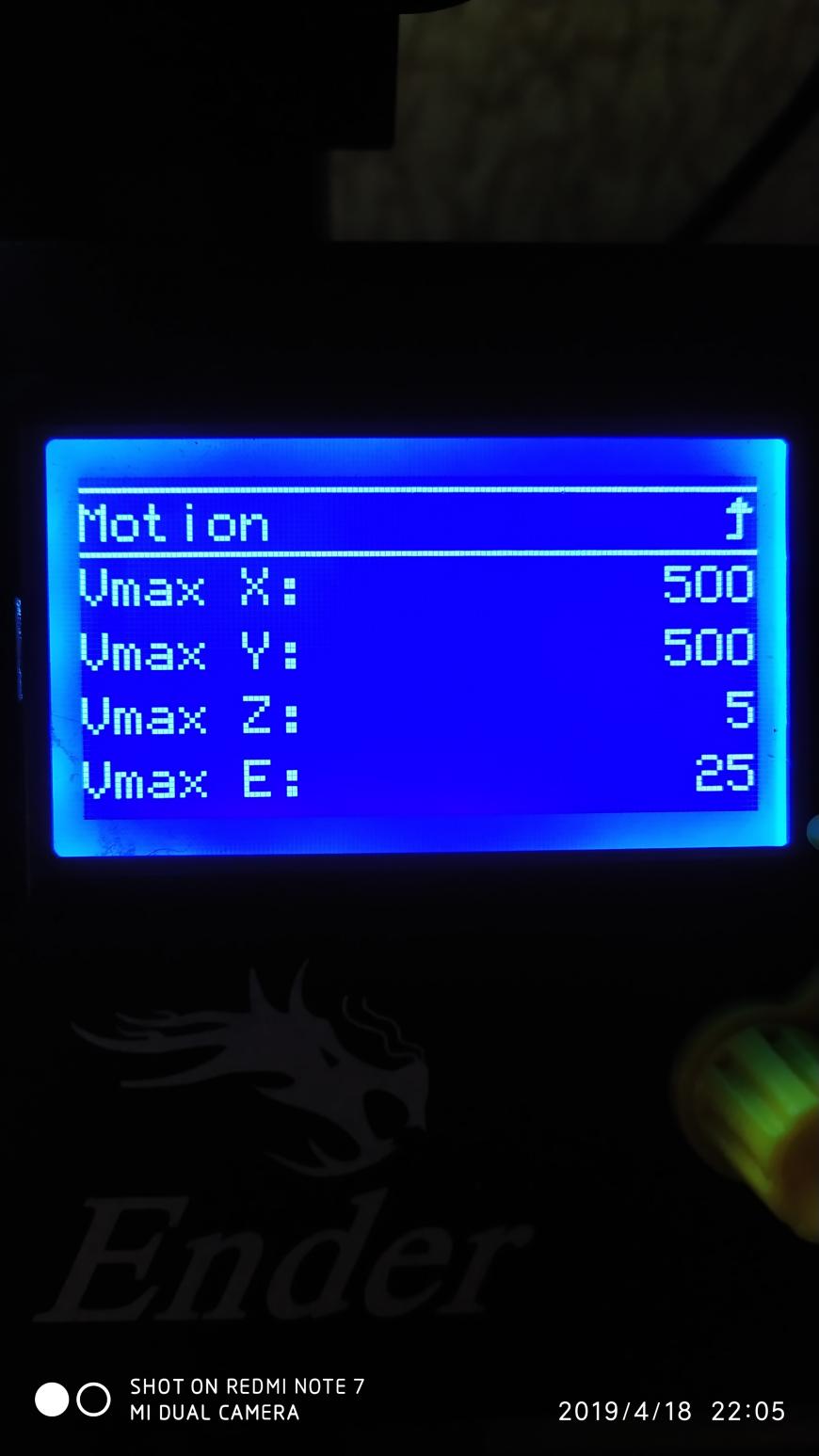

СРОЧНО КОЛЛЕКТИВНАЯ ПОМОЩЬ! Как сбросить настройки до заводских на Ender 3 D?
Всех приветствую!
ребенок добрался до принтера, крутил, нажимал все что достал....
печатать дальше нижнего слоя перестал.
После укладки слоя на этапе заполнения, начинает лезть платик-шлак.(((
(СБС FDplast 220/75 сопло 0.4мм, скорость 60 наполнение 20%)
ранее на таких настройках печатал.
Что делать?
Куда бежать?(((
Подозрение полное сбитие настроек...
Или выложите правильные настройки этих параметров:
мои на фото(6 шт)
Где ошибка?
