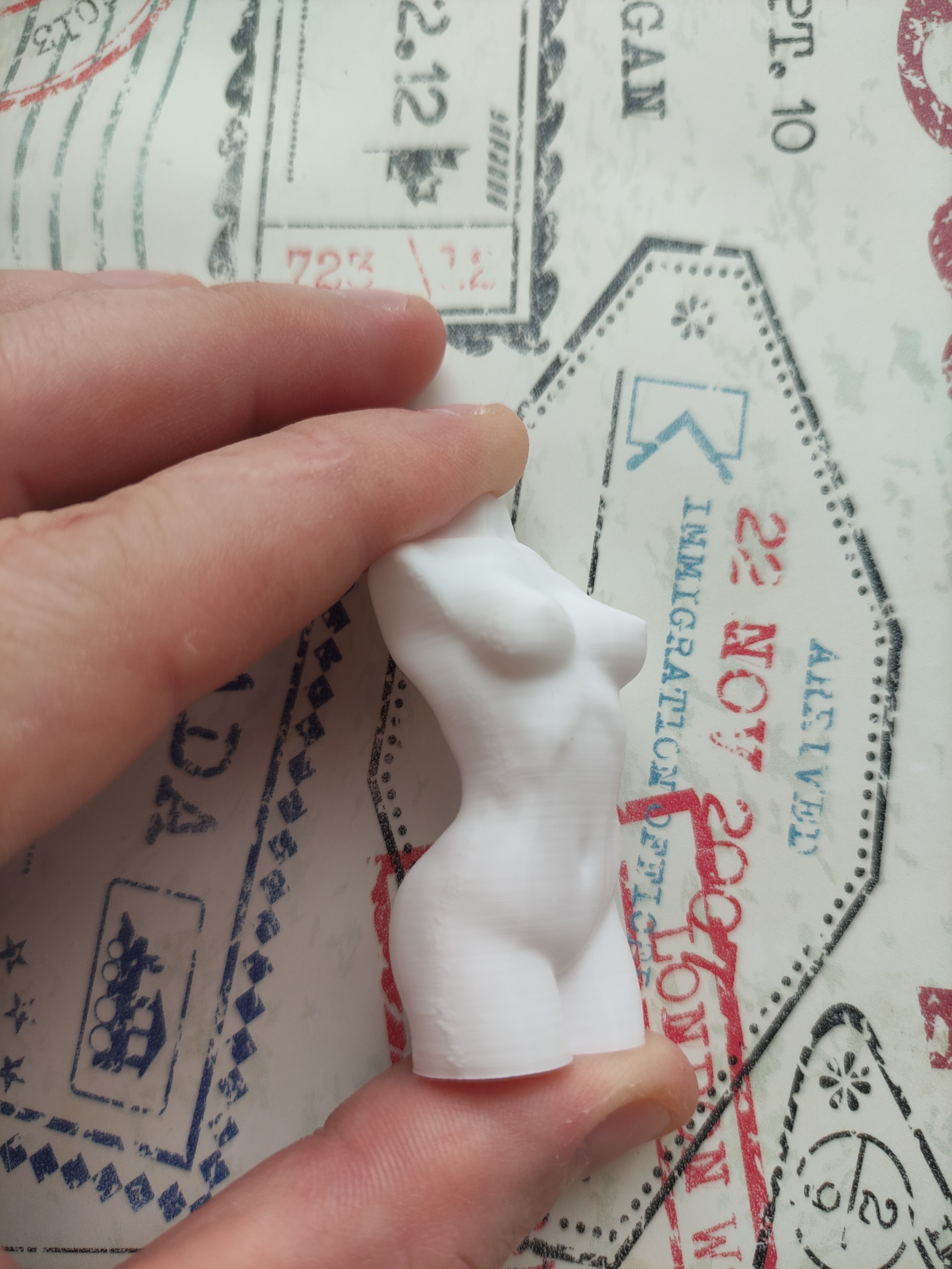

Добрый день, ну подскажите пожалуйста как уменьшить наружный шов на модели. По своему пластику откалибровал ретракт, в итоге 1.0 длина ретракта и 45 скорость ретракта. Сразу попал в нужный ретракт. Были очень тонкие волоски которые были даже не между кубиками а на кубиках едва заметные, но не суть. Проблема в Z шве, я его сейчас ставлю в пользовательский режим, чтобы потом его было проще зачищать. Натекает много филамента во время перехода на новый слой. В перемещении стоит галочка, делать откат при подходе к началу внешней стенки и по идее смысл понятен, как только он подходит ближе к шву он делает откат. Но также там есть настройка "откат при переходе на новый слой "в стандартных настройках он не включен. Я попытался уменьшить откат на 0,8 и включить откат при переходе на новый слой. Но ничего не поменялось, принтер стал делать больше ненужных откатов. Может быть увеличить скорость перехода на новый z слой?
Пластик pla

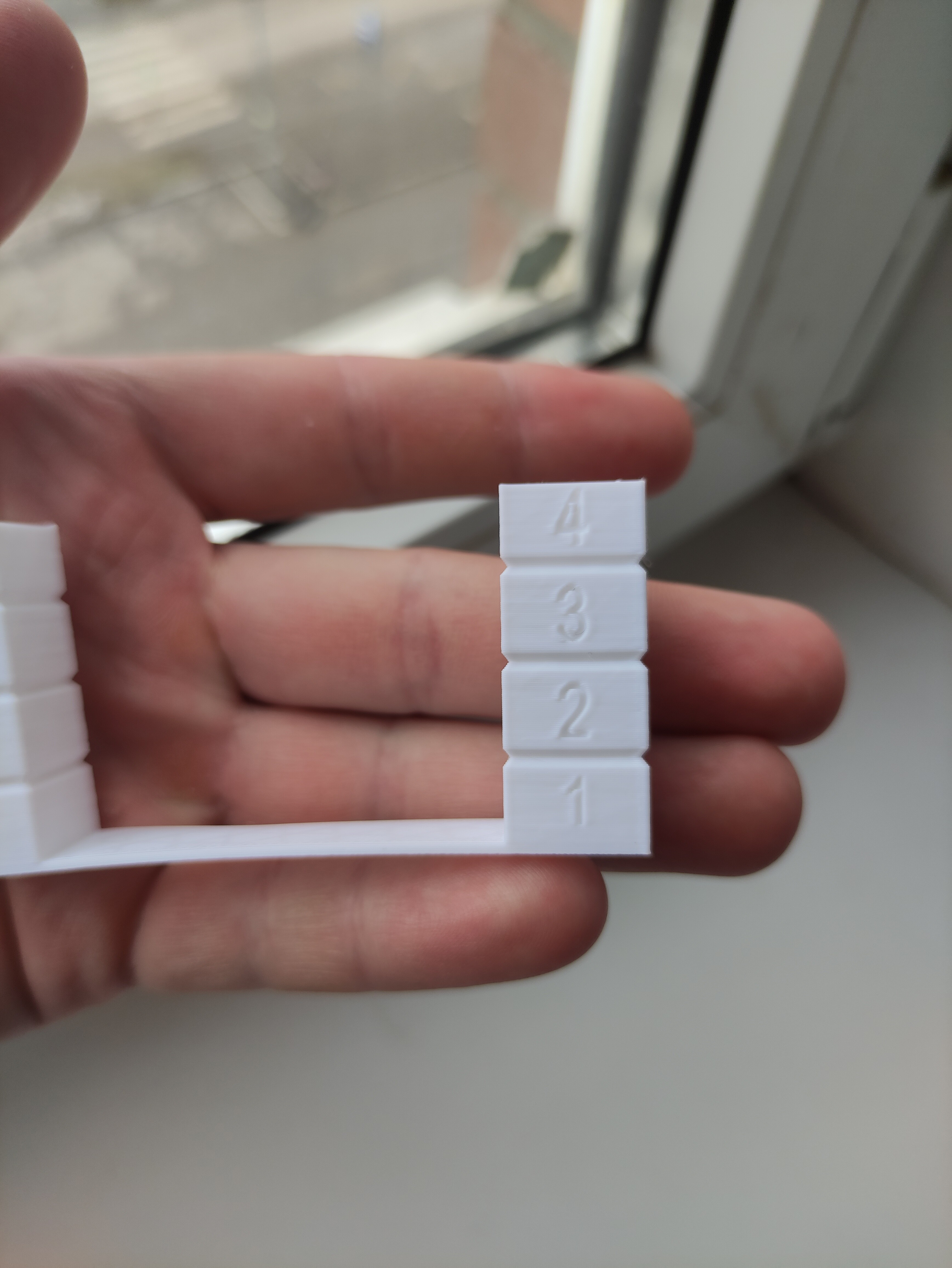

Температура сопла: 200 градусов ( по этому ещё один вопрос : сделал температурную башню, но особой разницы не увидел между 220 и 190 градусов, одинаково хорошо пропечатал)
На фото 1 кубик 220, 2 -210, 3-200, 4-190
