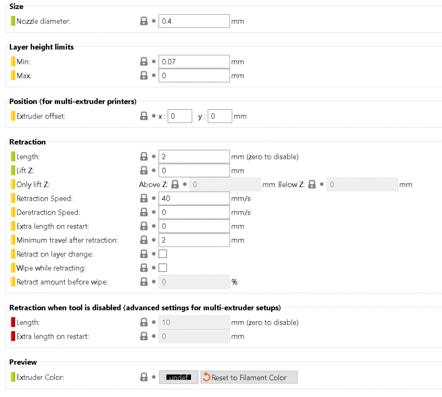

Добрый день. Недавно перешел с Cura на PrusaSlicer и заметил проблему с ретрактом. На модели стали обильно
появляться сопли. Причем в куре ттоже было проблемы с ретрактом, но не так ярко выраженные. Пластик Petg от FDplast. Температура печати 225 градусов при скорости 70 (если уменьшаю температуру до 220 то мотор периодически проскакивает, а если повышаю до 230, то появляются нагары и переливы)Ретракт в PrusaSlicer не настраивал так как не умею это делать (в куре пользовался стандартными настройками ретракта)Для решения проблемы пробовал уменьшать поток, но хороших результатов это не дало.Снизу прилагаю фото настроек ретракта и фото самой распечатки.
