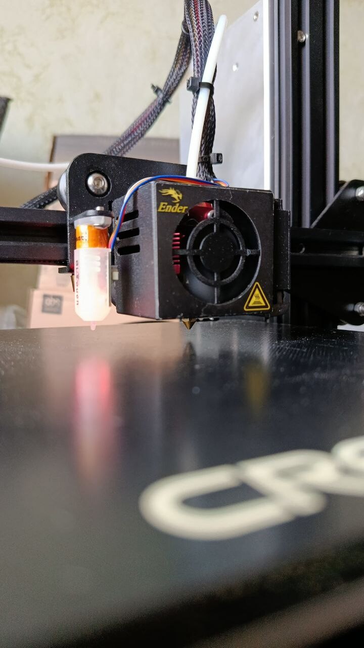

Сместилось положение нулевой отметки по оси Z
Принтер Creality Ender 3 Pro, прошивка Marlin 1. 1. 9 плюс BLTouch.
Производил замену эсктрудера и тефлоновой трубки в связи с образованием пробки. Открутил два винта крепления датчика и вентиляторов обдува, снял датчик BLTouch и кожух с вентиляторами обдува,после чего на горячую выкрутил экструдер и вынул трубку. Установил новые и собрал в обратном порядке. После замены при автокалибровке, а также при печати, сопло перестало доходить до стола приблизительно на 3 мм и принтер начинает печатать в воздухе. Такое же расстояние устанавливается при подаче команды G0 Z0. Сопло можно вручную командами опустить до касания рабочего стола и сохранить это значение в памяти, но при автокалибровке все равно нулевая отметка сопла остается на высоте приблительно 3 мм от поверхности. До этого притнер печатал 5 лет без замечаний, а вручную опустить стол я не мог даже при калибровке листом бумаги. Сомневаюсь даже что его удастся поднять вручную на такую высоту. Подскажите где искать причину и что можно сделать.
