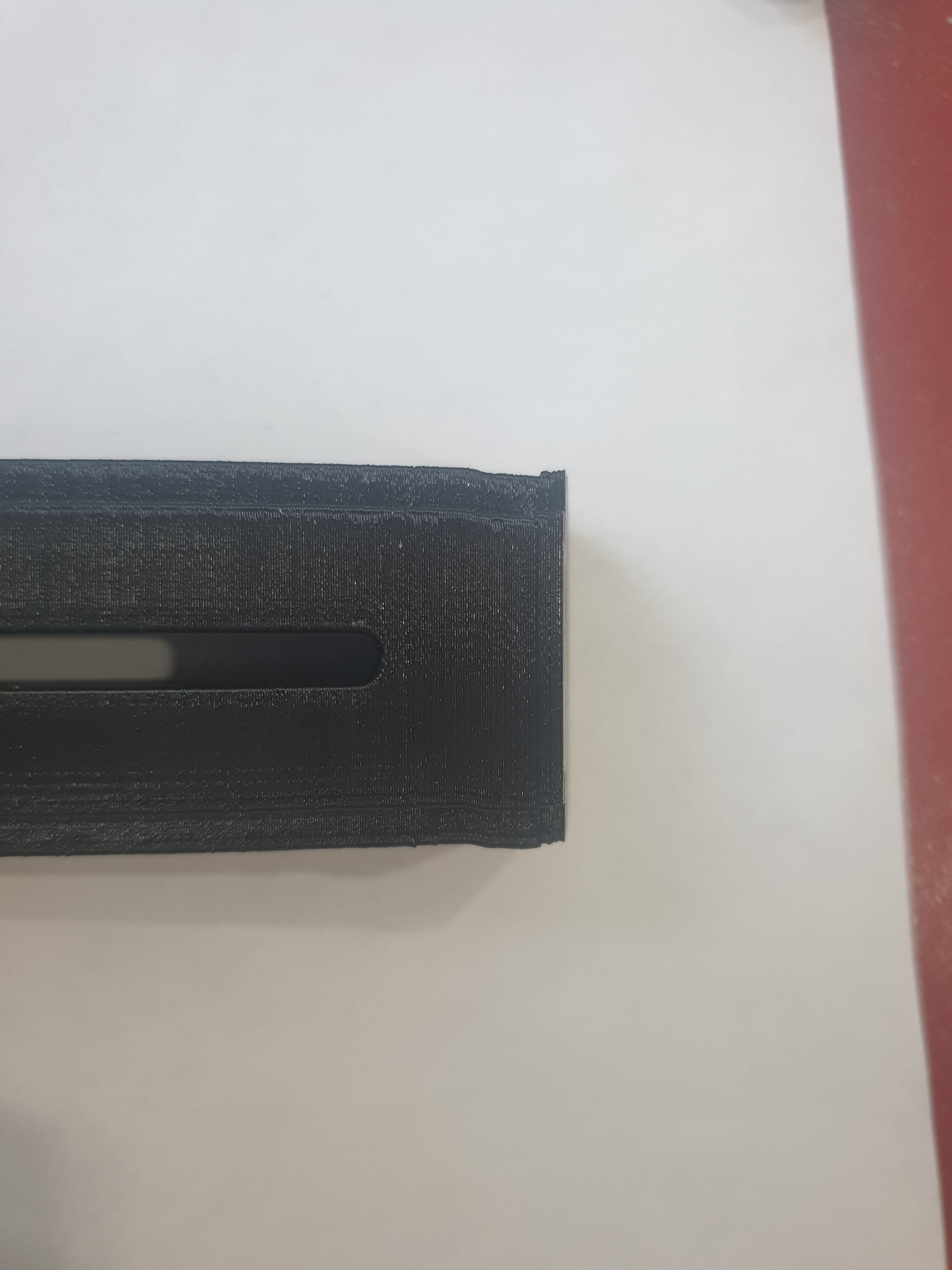

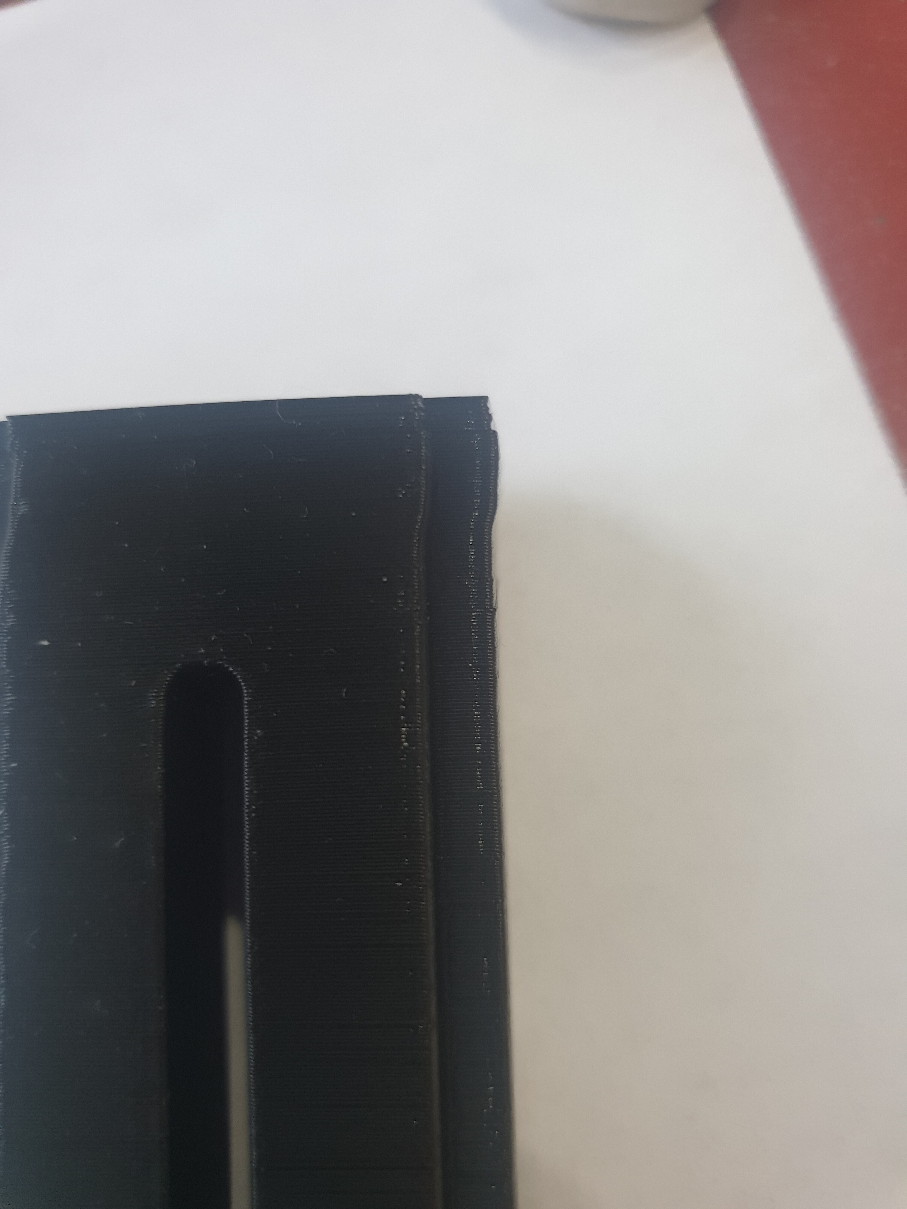

Всем привет!
Недавно возникла проблема: принтер стал смещать слои по оси X во время печати. Смещение происходит всегда в одном направлении, где-то в промежутке 9-11 слоев. Уходит где-тот на 0.5мм, а в течении следующего сантиметра высоты волной возвращается к норме.
Рама металл, экструдер е3d v6, скорость 50мм/с, заполнение на 25, ретракт 4.5мм, само заполнение в этой модели 70%. Ускорение печати ограничено 800мм/с². Ремни проверил, вроде не перетянуты. Закусов при движении по направляющим нет. Пластик Petg, стол 70, экструдер 245. Охлаждение 100%.
