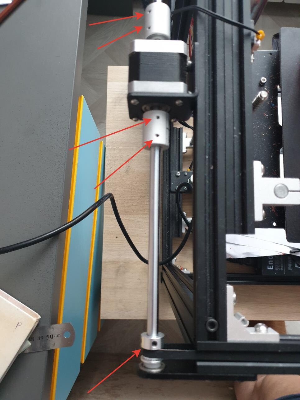

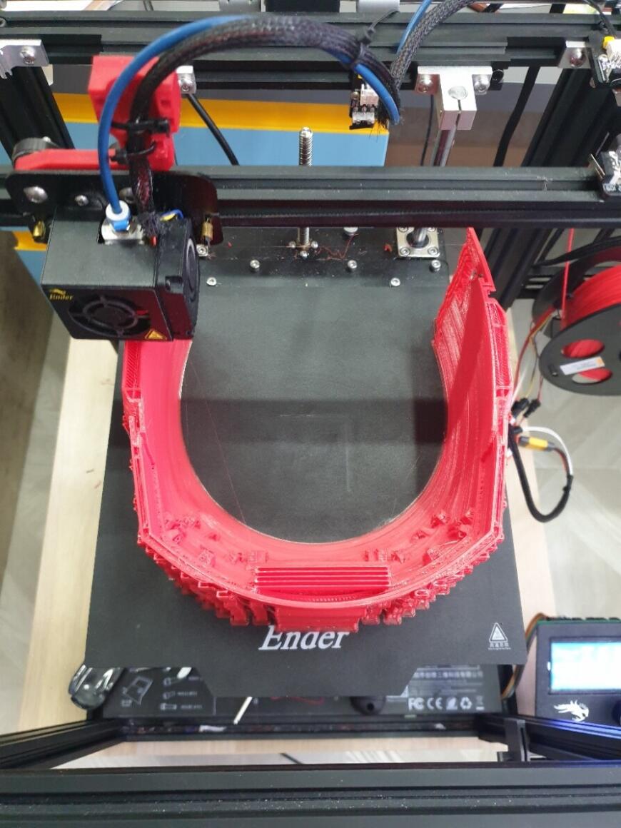

Приветствую. Принтер Ender 5 pro. Подскажите в чём может быть проблема:

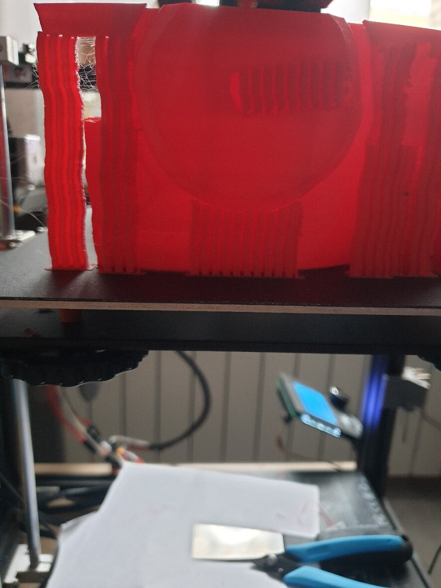

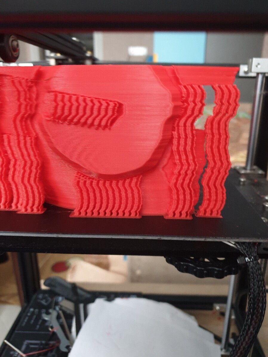

При печати широких деталей часто идёт смещение по оси Y.
Скорость и рывки по умолчанию (ничего не менял)
Слайсеры 2 (пока не понял закономерность сдвигов от использования слайсера). Cura и Sympfly
На 3 печати - 2 со смещением.
Но все тесты проходит нормально. Кубики с ровными гранями, башни тоже..

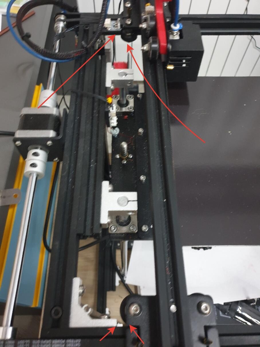

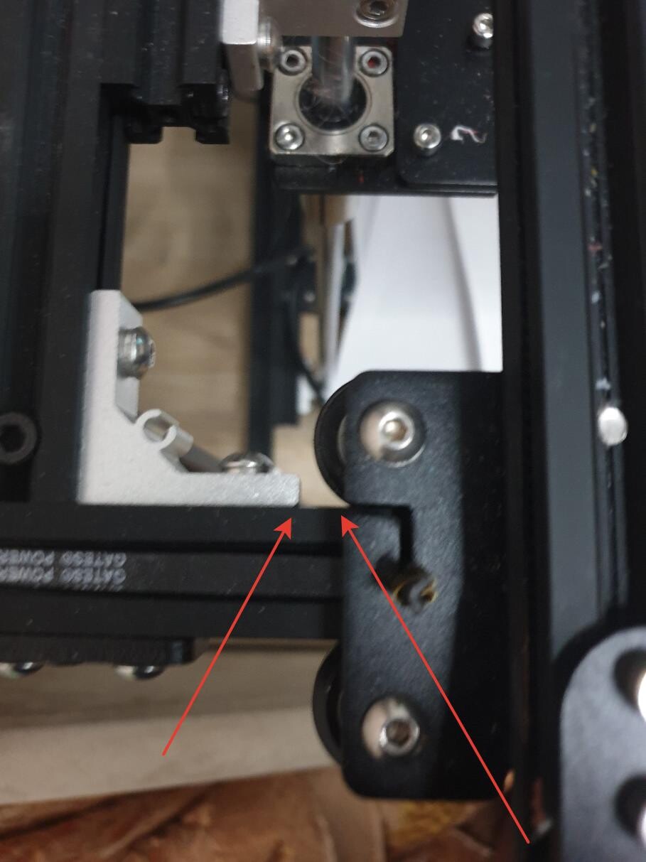

Заметил что проблема скорее механическая, т.к. после распечатки один угол оси уходит вперёд и каретка встаёт наискосок. Ролики с правой стороны не доходят до рамы
тогда как слева упираются в концевик
Все ремни подтянул. Все гайки завернул.
После смещения, если отвернуть гайки и подвинуть каретку вручную, она встаёт на место.

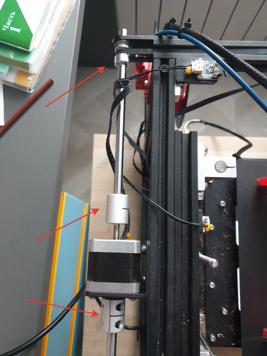

Такое ощущение что что то вал проворачивается, но не пойму в каком месте.

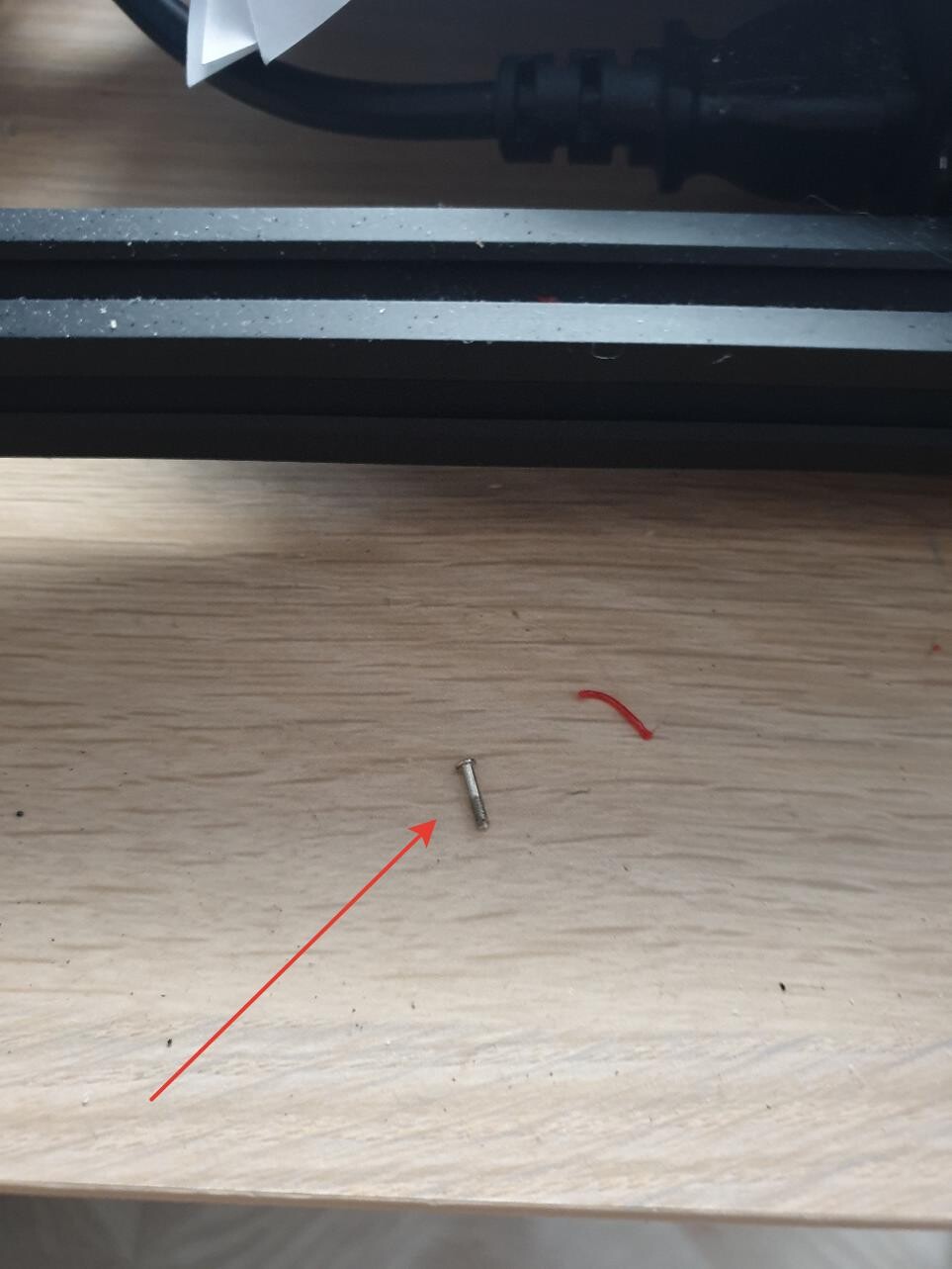

p.s. нашёл какой то винтик под принтером, но не факт что от него )))
