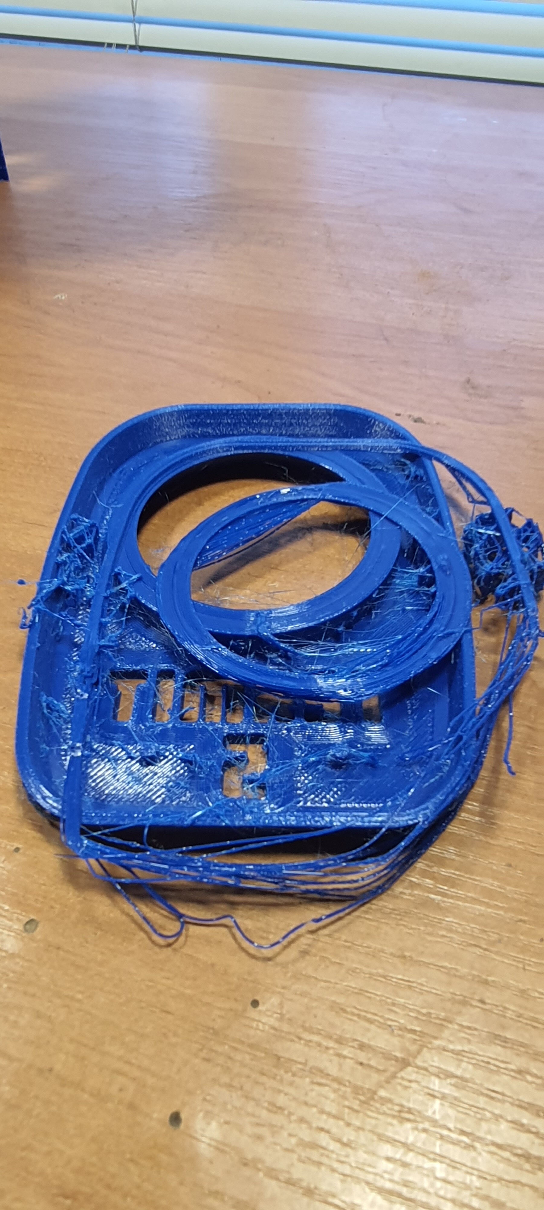

Имеем 3 принтера Picaso Designer X и имеем проблему на всех трех.
Периодически, во время печати, когда принтер уходит на прочистку, возникает треск пропуска шагов. После этого теряются нормальные координаты и деталь продолжает печататься со смещением.
Прошивка последняя. Детали нарезаются штатным нарезчиком.
Срок владения принтерами 2 года.
Проблема появилась сразу после покупки.
Техподдержка честно пытается помочь ( хоть и медленно), но ситуацией не владеет.
Перепорчена куча пластика, нервов и времени. Особенно приятно, когда печать длится часов 30 и вот оно..Пришло откуда не ждали.
Примеры смещения привожу.
