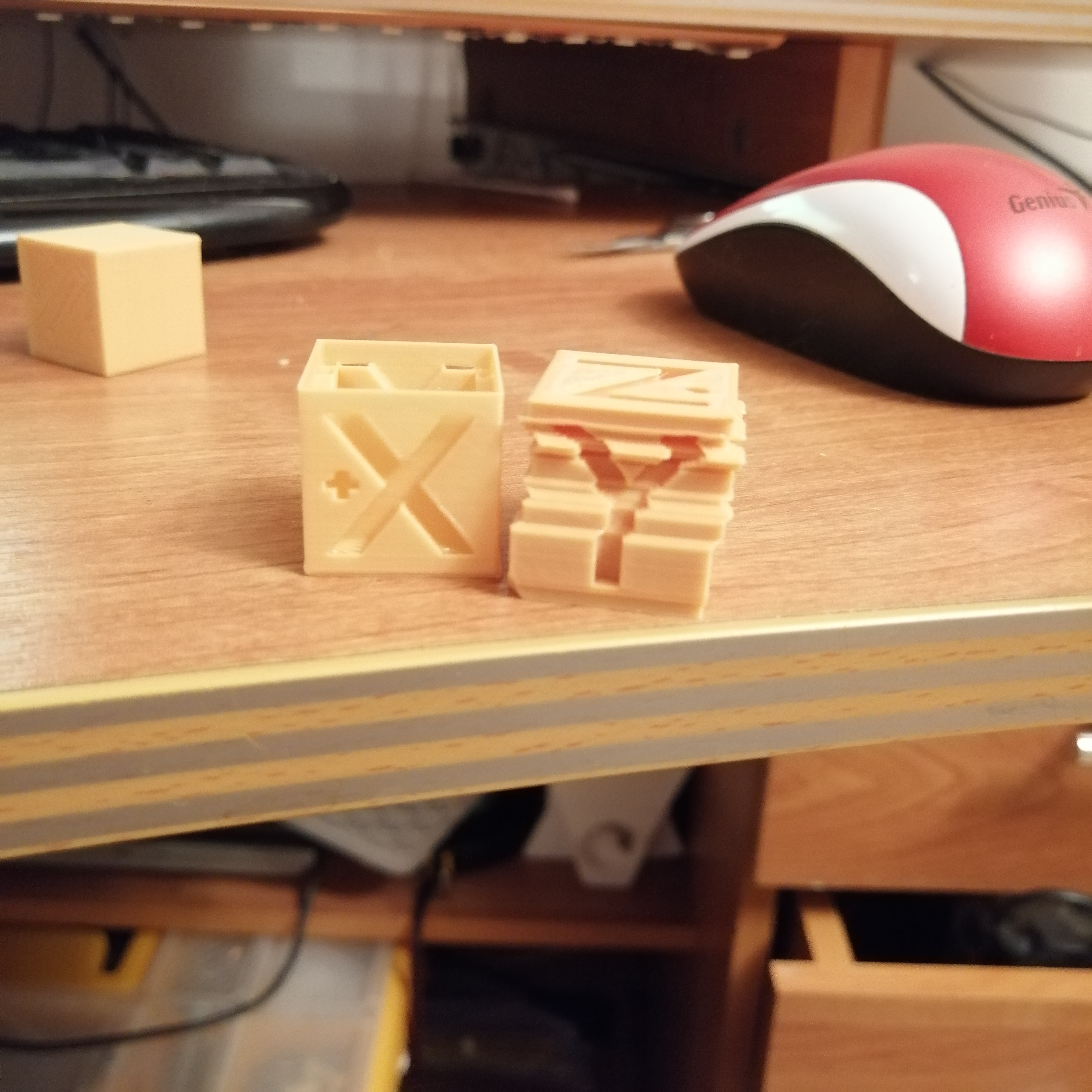

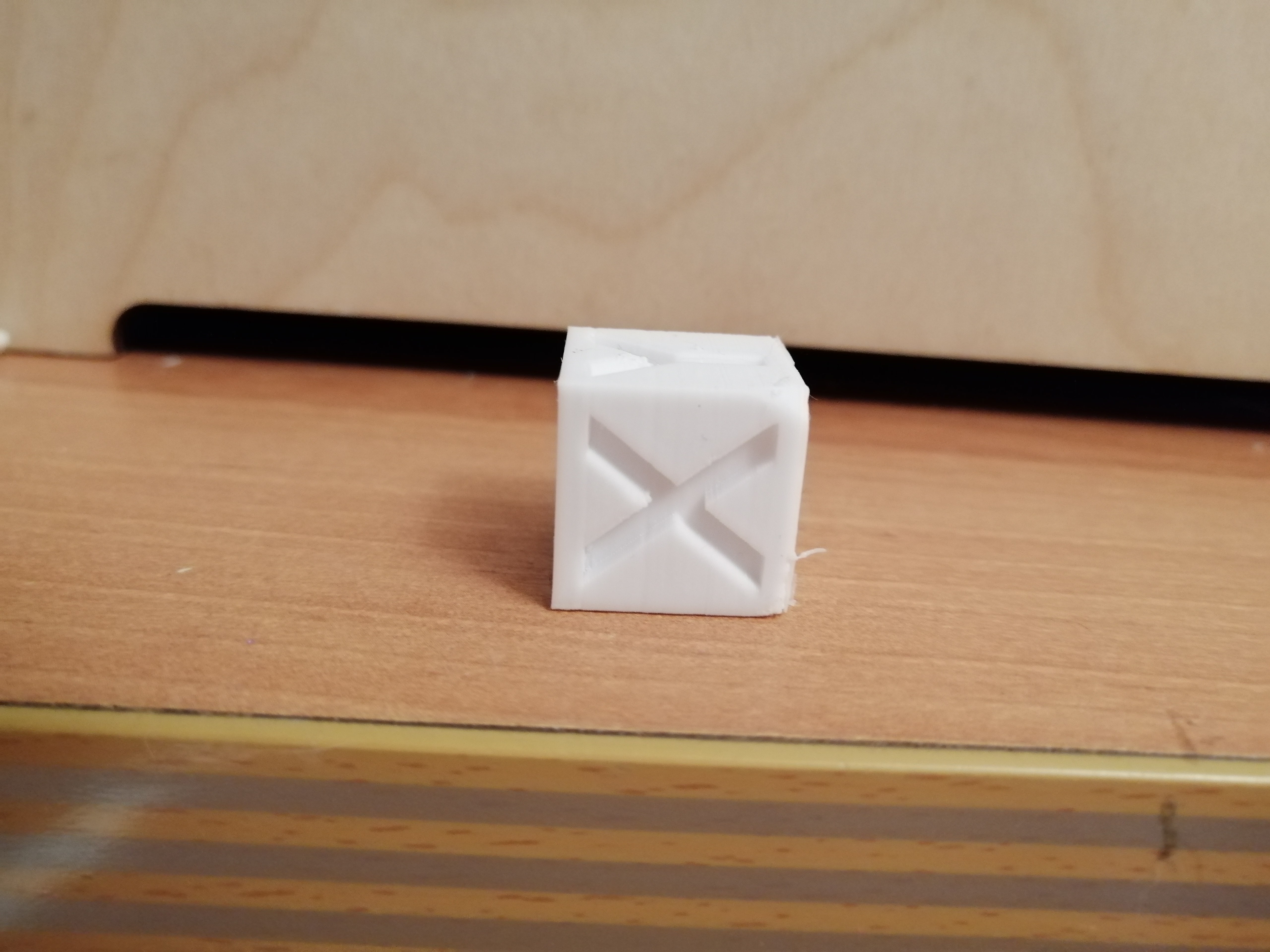

Добрый день. Принтер zav max pro, проблема со смещением слоев. Поставил плату skr v1.3 была mks gen l, начались проблемы со смещением vref выставлены tmc 2100 - 0.9 (на осях х, у) a4988 0.7( ось Z и e0), на старой плате с этим проблем не было. Если печатать спиральной печатью тот же куб, то все норм пропусков нет. А вот с простым кубком есть смещения. Менял напряжение как в большую так и в меньшую сторону не помогло. Уменьшил ускорения с 3000 до 2000 тоже не помогло. Вся электрика на 24В. На старой. Mks gen l с этими же драйверами и напряжениями не было таких проблем. Куда копать что делать, белый куб на mks gen l, остальное на новой плате.
