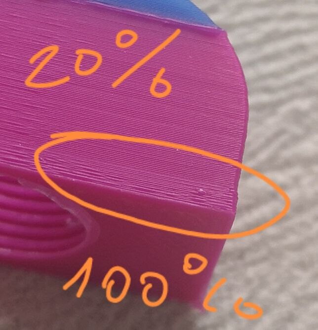

Слоновья нога на начальных слоях дна
Здравствуйте, уважаемые печатники. Слайсер Cura 5.2.2
Имеем пластик ABS, температура 220/100, обдув 70, откат 1мм45ммс, скорость печати 50, скорость крышки и дна 25, поток для первого слоя 90%.
На слоях дна обнаруживаю постоянно подтёки и утолщения. Заметил, что это происходит только на слоях дна, где 100% заполнения, последующие слои, где уже заполнение 20-30%, я такого дефекта не наблюдаю.
Быть может есть волшебный параметр в слайсере, убирающий этот дефект?
