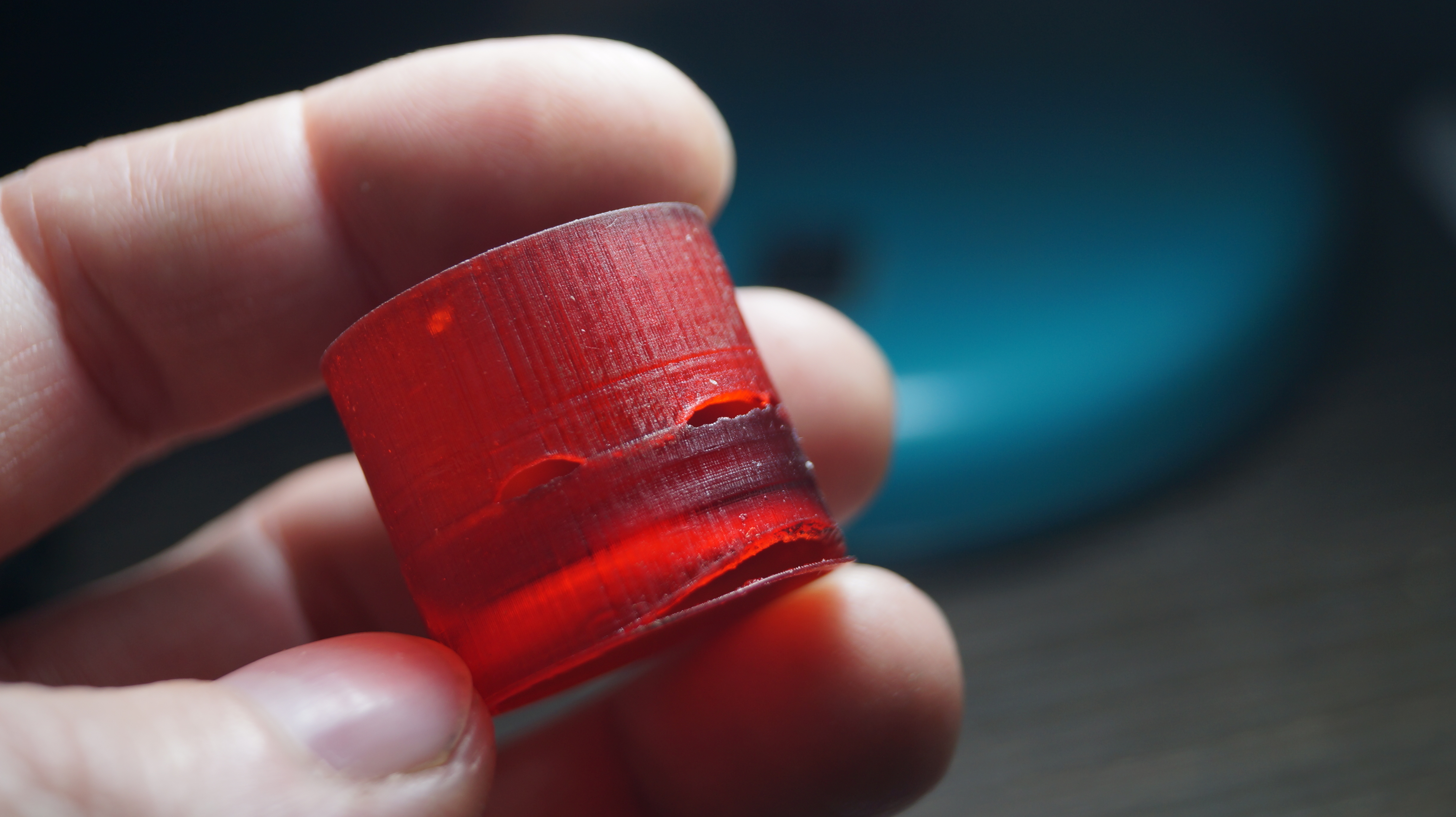

SLA/DLP Внезапный дефект.
Печатаю полтора дня примерно одинаковые модели. Около 12 штук уже сотворил. Тонкостенные стаканчики. Стенка 1,5-2,5.
Не то что бы очень тонко.
Полимер Gorky Liquid Simply. Режимы экспозиции тщательно подобраны.(и я в курсе про его эластичность в печати) То есть закинул модель- и понеслась печать. С заведомо качественным результатом.

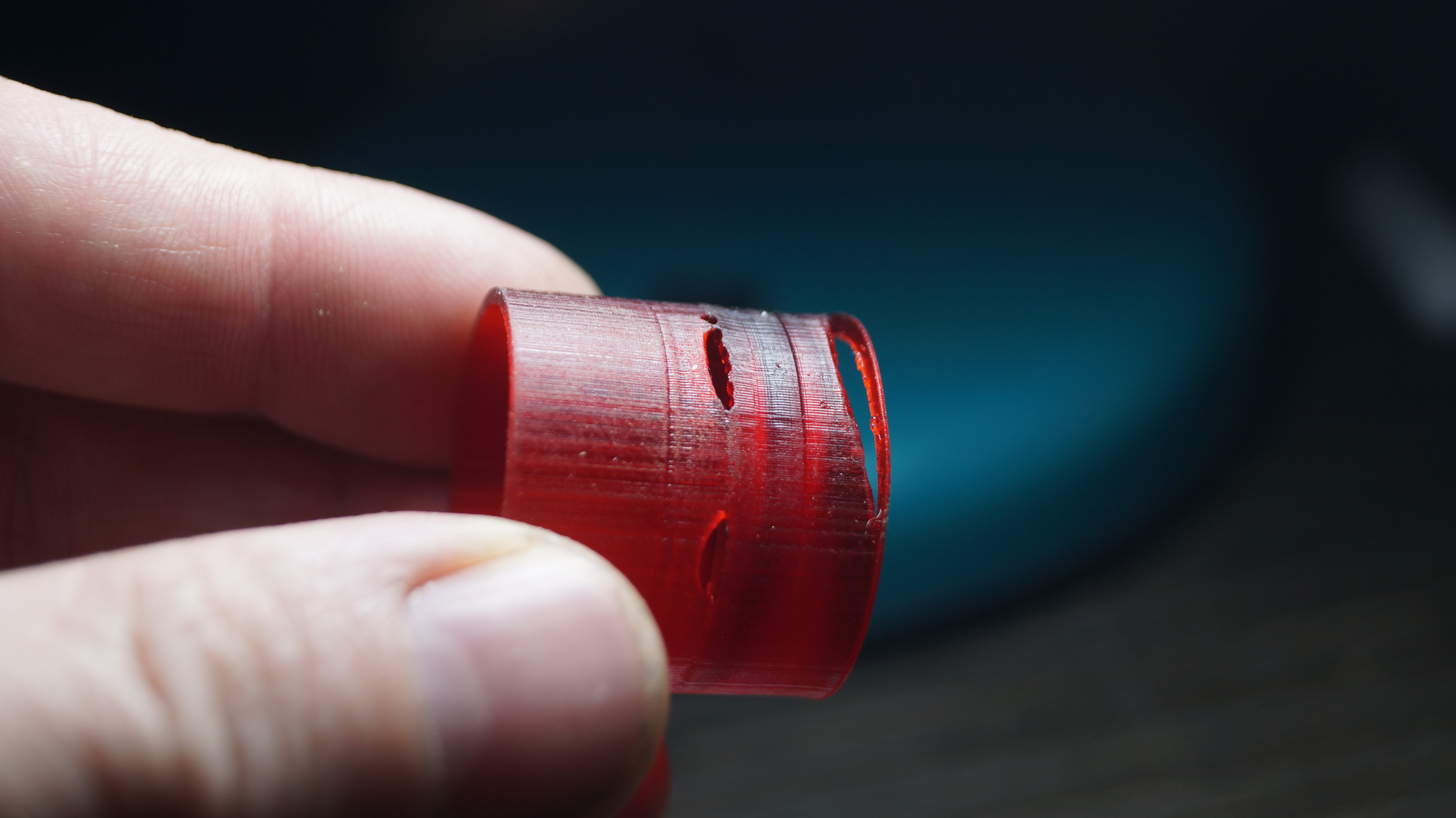

В очередной раз гружу и печатаю слайс и на стаканцах вижу какие то дыры. Подозрение закралось по поводу того, что некоторые слои не подцепились и поигрывая, отрванное создало вот такую бяку.
Добавил з сек на слой, перенарезал и отправил в печать.
Печаталось слоем 0,05, стартовых 5 по 210с, остальные по 22с
Хотелось бы послушать мнения и опыт по аналогичным дырам.

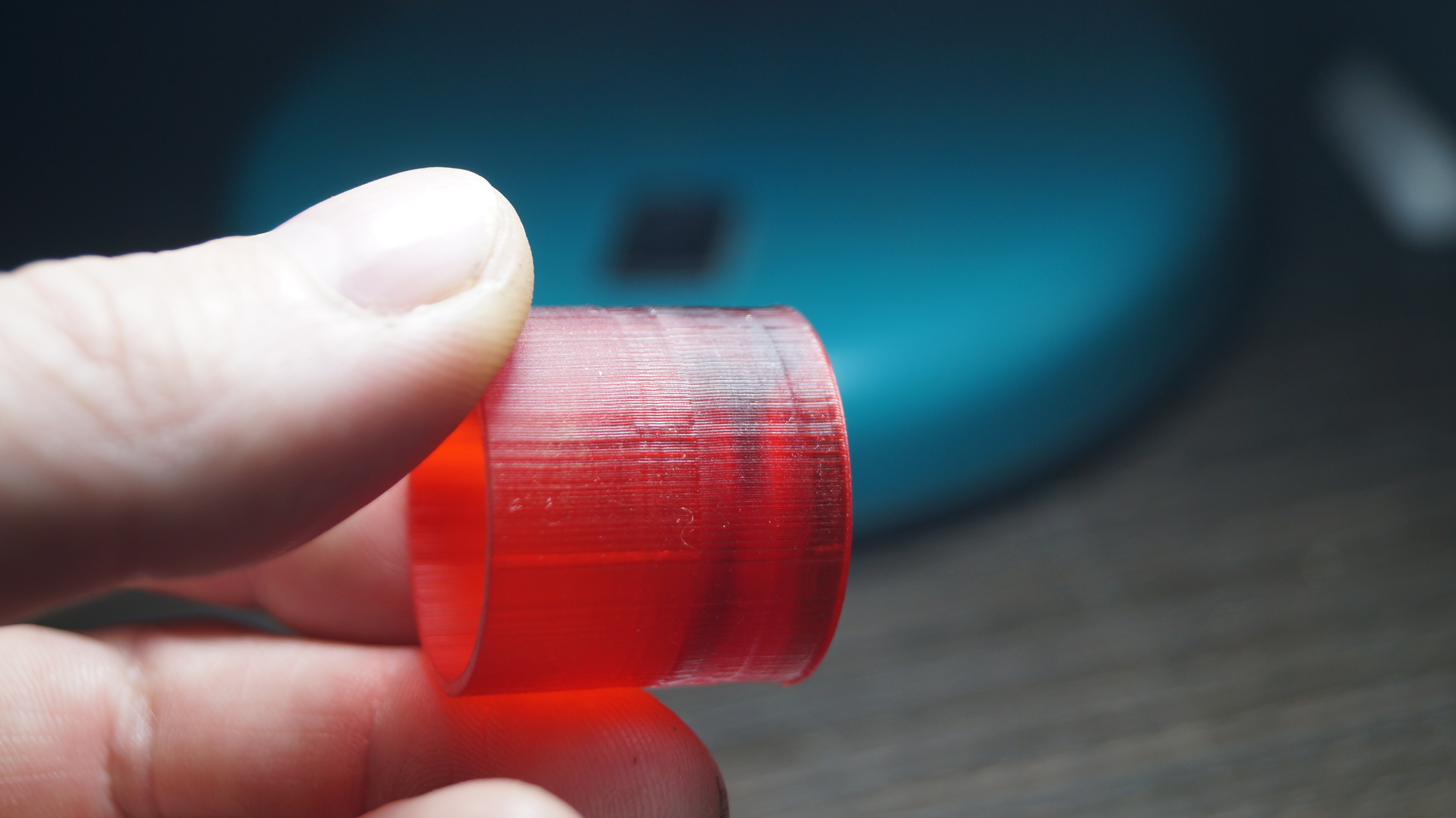

С обратной стороны детали все благопристойно(для моего принтера)
