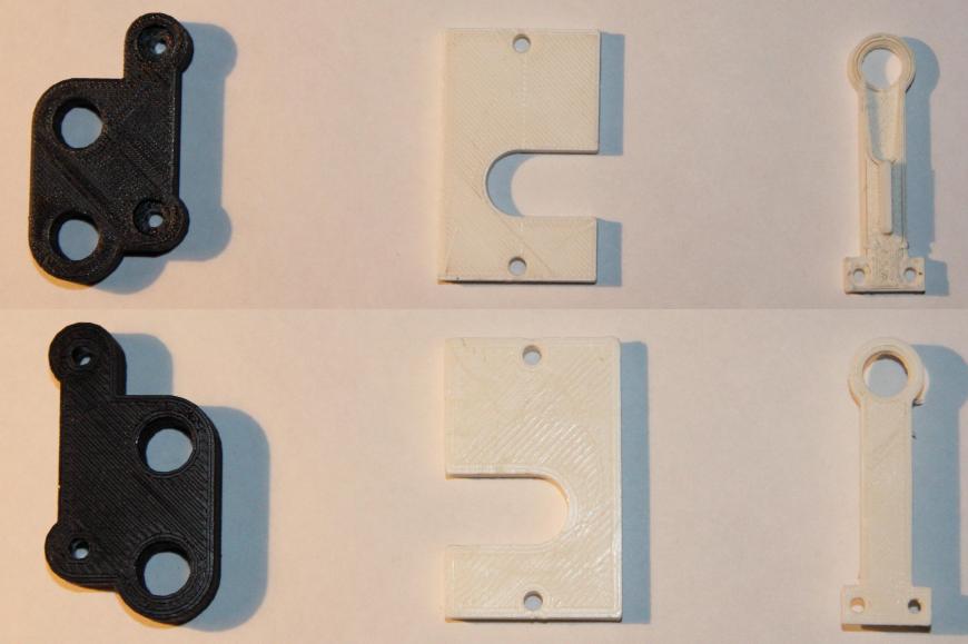

Здравствуйте. Опять какие-то проблемы с печатью. Вроде бы сносно печатало после нормальной установки
термобарьера (чёрная и белая деталь слева). А сейчас вот такое заполнение. Попробовал увеличить extrusion multiplier до 1.1. Но всё равно плохо заливает. Сопло одно и тоже - 0,3 мм. Может проблемы с соплом или настройки слайсера не те (хотя как-то одинаковой получается печать, что через Cura, что через Slic3r)?
Да и ещё такая проблема: при перемещении сопла по оси z (двигатели соединены последовательно) на 1;10 мм с принтера (с компьютера такого не происходит), почему-то клинит один из моторов, а вот на 0,1 мм - нет. По x,y такого нет. И я не слишком часто проверяю, но при проверке получалось, что левый и правый край немного расходятся по уровню z.
