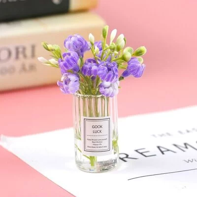

Занимаюсь интерьерной миниатюрой в масштабе ~1:25 и хотел бы печатать для моделей всякую мелочевку типа посуды-стаканов-светильников. Для такого масштаба, увы, готового очень мало в продаже, приходится всё лепить вручную и это не позволяет браться за какие-то масштабные проекты.
Для понимания, какого типа вещи буду печатать:
Только начал знакомится с темой и понял, что вопросов гораздо больше, чем ответов. Опыта с 3d принтерами и моделированием у меня нет, поэтому вопросы тривиальные. Вот данные, которые собрал на текущий момент, буду благодарен за советы
Мне нужен SLA принтер, разрешение от 4К, Mono LCD. Скорость и размер области печати вообще не имеет значения, размеры моделек будут 5-7см максимум, напечатаю я все за один раз или за 2 - без разницы. Важно, чтобы был максимальный plug-and-play, чтобы никаких "доработайте напильником". Бюджет определяется из задач, но залезать выше 50к без веских причин не хочу. Пока на примете модели:
