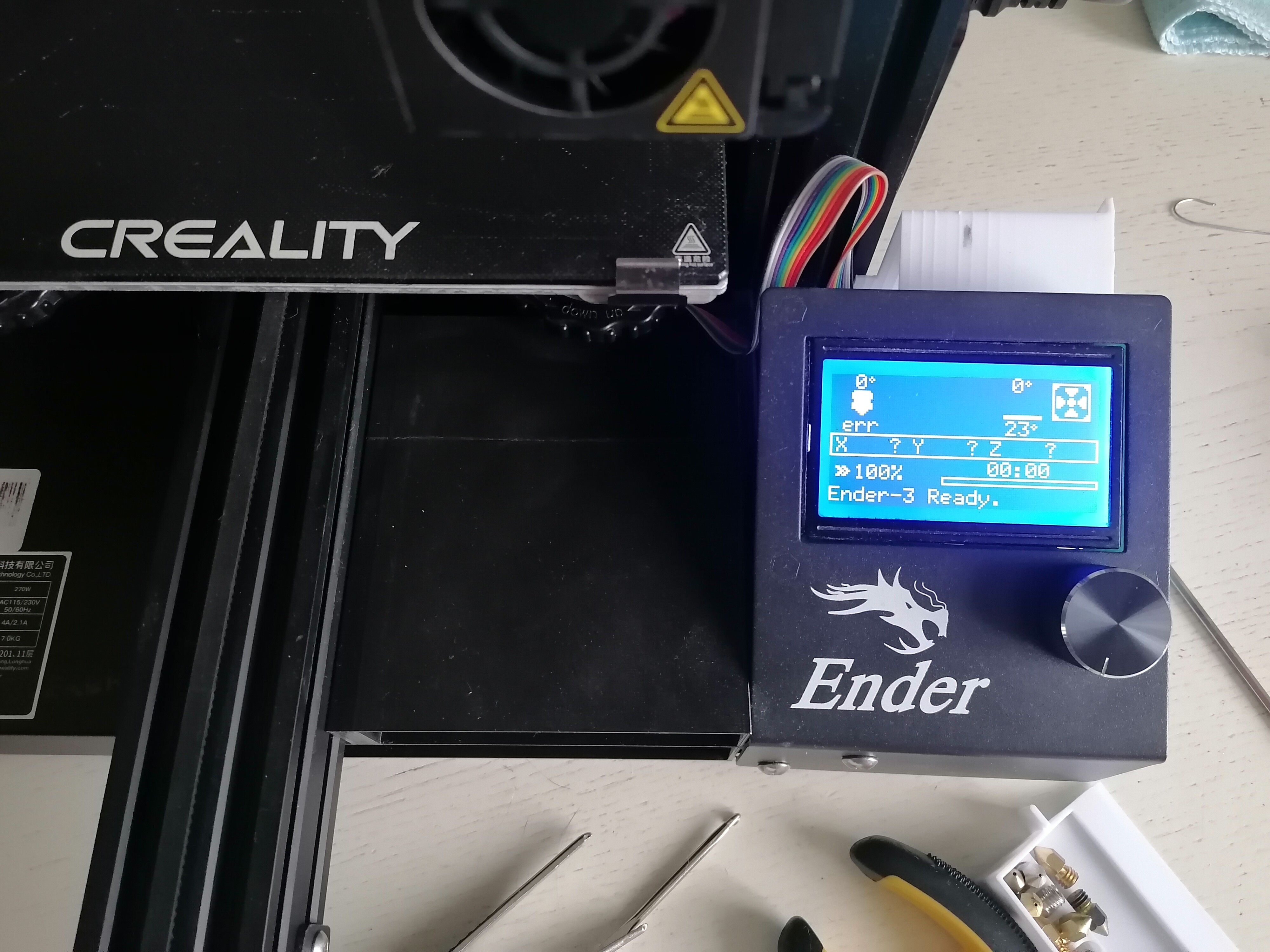

SKR E3 mini v3.0 - что с вентиляторами?
Приехала к моему Эндеру долгожданная тихая плата. Производитель не поскупился на уточку, но...

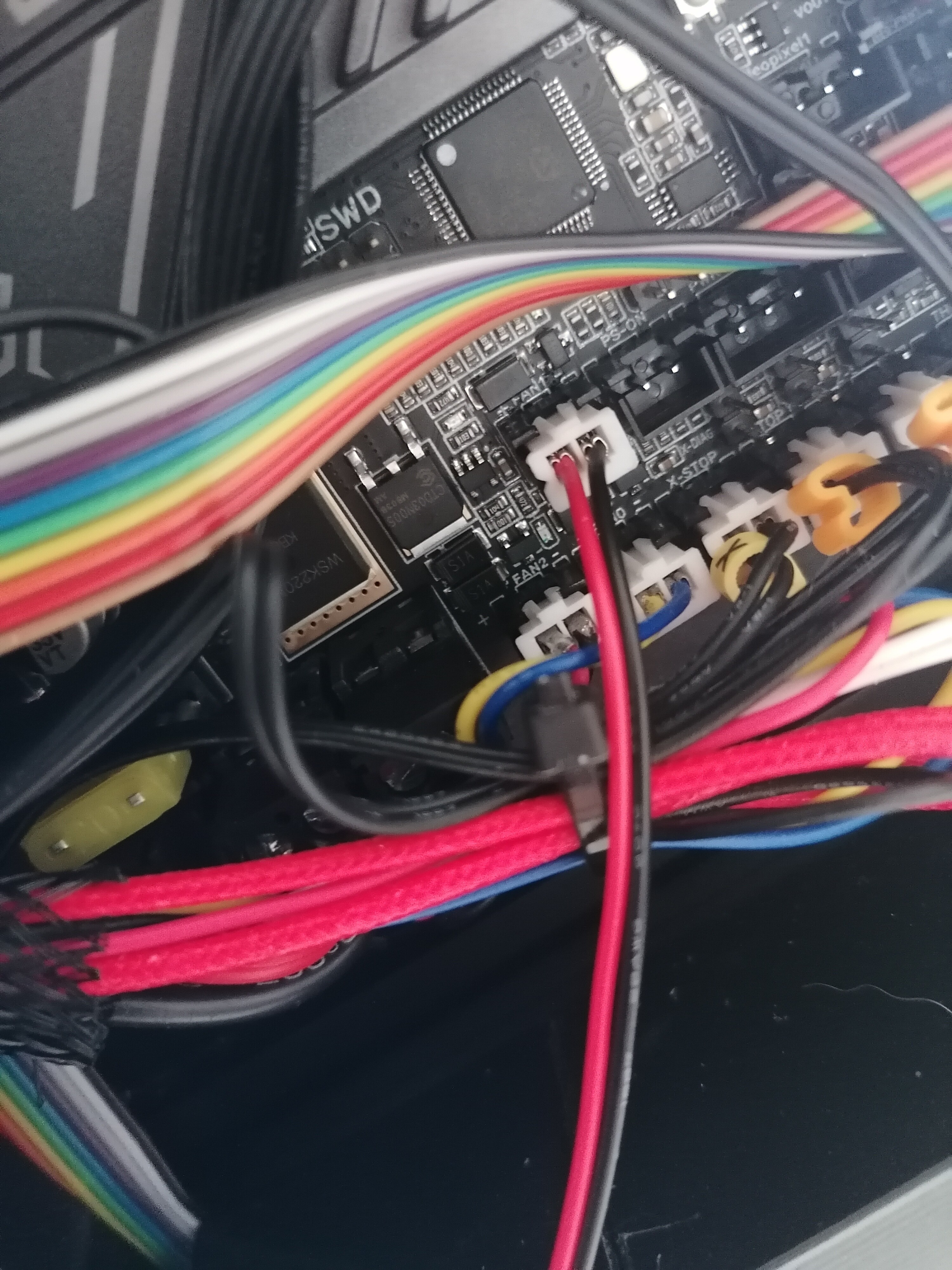

Она отличается от оригинальной. Изначально сбоку было 4 клеммника с винтами, в которых зажаты провода от блока питания, нагревателей стола и экструдера, а также вентилятора на радиаторе. В новой плате 3 клеммника и 3 разъёма вентиляторов - fan0, fan 1 и fan2. Всё подписано и понятно куда подключать.
При
При включении экструдер выдаёт ошибку и не греется. Вентилятор на радиаторе не работает. Стол греется, оси двигаются. И тут до меня дошло, что вентиляторы, возможно, подключены не туда - так оно и вышло. Через меню запустился на хотэнде - тот, что должен работать всегда. Опытным путём установлено, что fan0 - обдув детали (бывший в оригинале fan 2), fan1 - должно быть, обдув хотэнда и fan 2 - платы. Перестанавливаю уже по кругу, вентилятор не заводится.
В старом видео от Ирбиса вроде пояснили за вентиляторы, но у него плата 2.0 и там сбоку 4 клеммника, как в оригинале: https://youtu.be/txHTPwnvPbs?feature=shared
Китайские мудрецы не написали, какой вентилятор куда втыкать. То ли лыжи не едут, то ли у меня руки из пятой точки. Куда копать? Надо ли менять что-то в прошивке или ставить перемычки?
