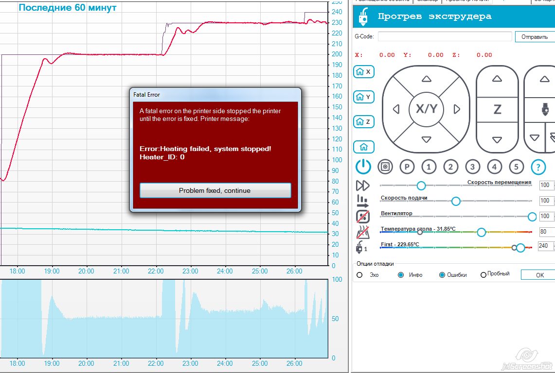

Добрый день  Вопрос про нагреватель экструдера.
Принтер самодельный, на бутере РАМПС 1.4, с печатной головой от Z-bolta.
После установки нового экструдера, стала при нагреве скакать температура.
При первом старте - 3-4 колебания и выходило на норму.
При разогретом принтере - уже 4-5 и принтер останавливается по ошибке.
Раза с третьего, после пересброса запустить можно, дальше печатает без проблем.

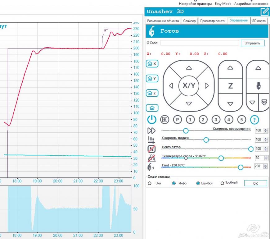

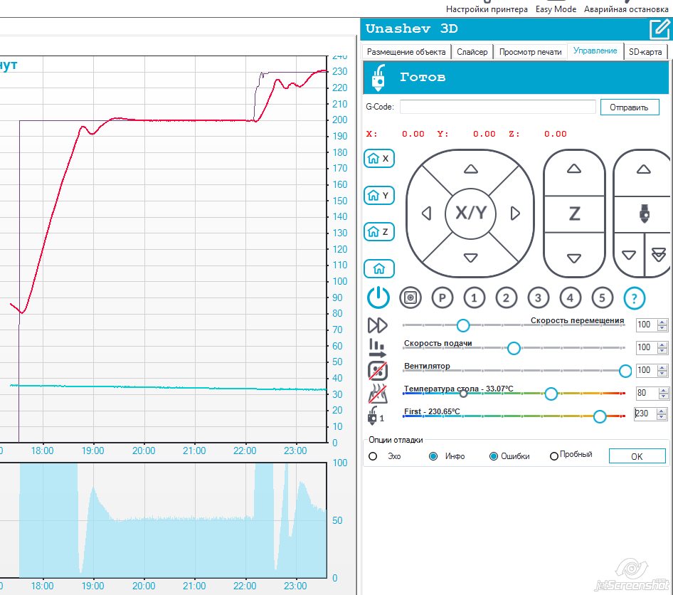

На графике видны колебания.
Скачки температуры при прогреве головы.
Когда при печати пытаешься понизить температуру, так же колебания и остановка..
Что делал:
Поменял слайсер, потому что совпало с новой версией куры. На Репитиере - тоже самое.
Далее, вернул старый экструдер, со старым нагревателем и термодатчиком - тоже самое.
Проверил все контакты на плате, вроде все воткнуто норм.
Блок питания у меня от компьютера, от него питается светодиодная подсветка.
П.С. грешу на плату РАМПС... заметил, что без USB шнура, TFT экран не работает, да и принтер не работает. Погуглил, пишут что скорее всего сгорел мосфет на плате.
Куда рыть?
Заранее благодарю..
