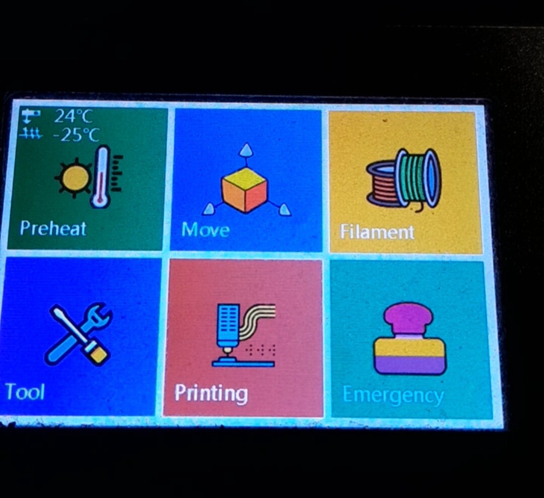

Добрый день!
Я новичек, хотелось бы разобраться, что случилось с принтером:
Flying bear ghost 5. Покупали уже б/у, но уже 2 года исправно пользуемся. И вот вылезла проблемка: ставлю температуру стола на 90 или 120, результат один: после достижения заданных значений показатели начинают хаотично скакать вплоть до отрицательных значений.
При этом стол греется, по ощущениям как надо.
С хотендом все ок.
На фото показатели после скачка с реальной температуры стола в 140гр
Термистор заменила, не помогает. Контакты кабеля стола и платы внутри принтера осматривала, пригорелостей и хрупких мест не обнаружено, ничто не шатается.
Подскажите, в чем еще может быть причина и как исправить?
