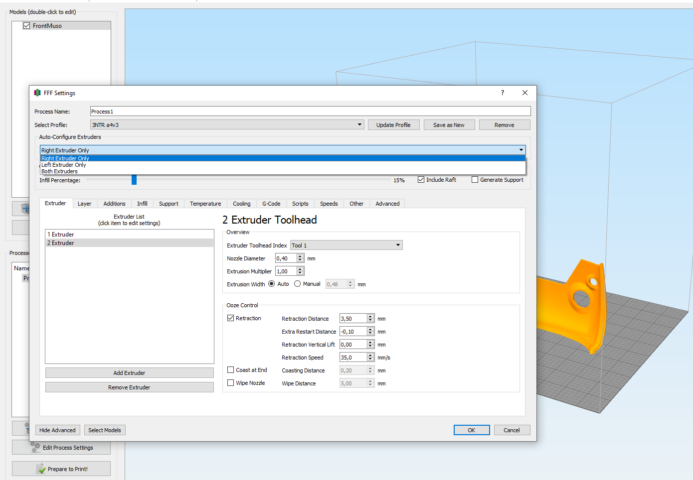

Всем привет! Борюсь с 2 экструдерной печатью через симплифай. Явно я что то делаю не так, но что понять ни как не могу.
Кто знаю может подсказать чего нужно крутить?
Скачал профиль Munkati (пробовал так же Cubex Duo, Geetech итд) изменил данные, поставил мои скрипты смены головы, начала и конца печати.. Но от них ни чего не меняется.
Симплифай все так же греет обе головы.. Даже нет разницы ставить левый, правый или оба экструдера, он всегда греет 2..
Почему?
Ткните меня в настройку.. ПожалуйстаИли чтоб печаттать деталь одним экструдером, а поддерки другим нужно создавать 2 профиля? я так еще не пробывал..
Прикладываю фотки..

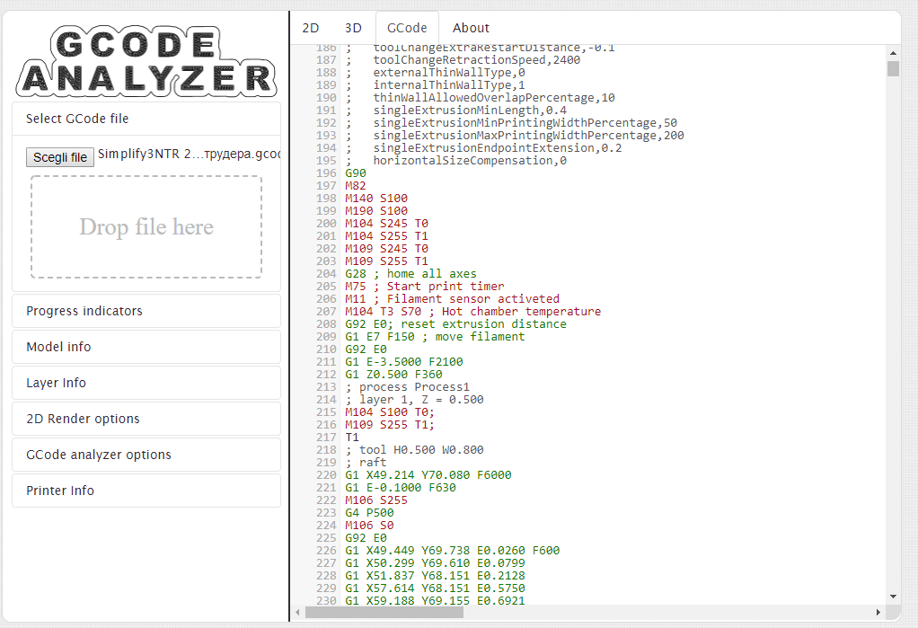

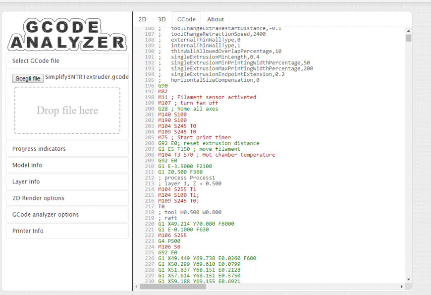

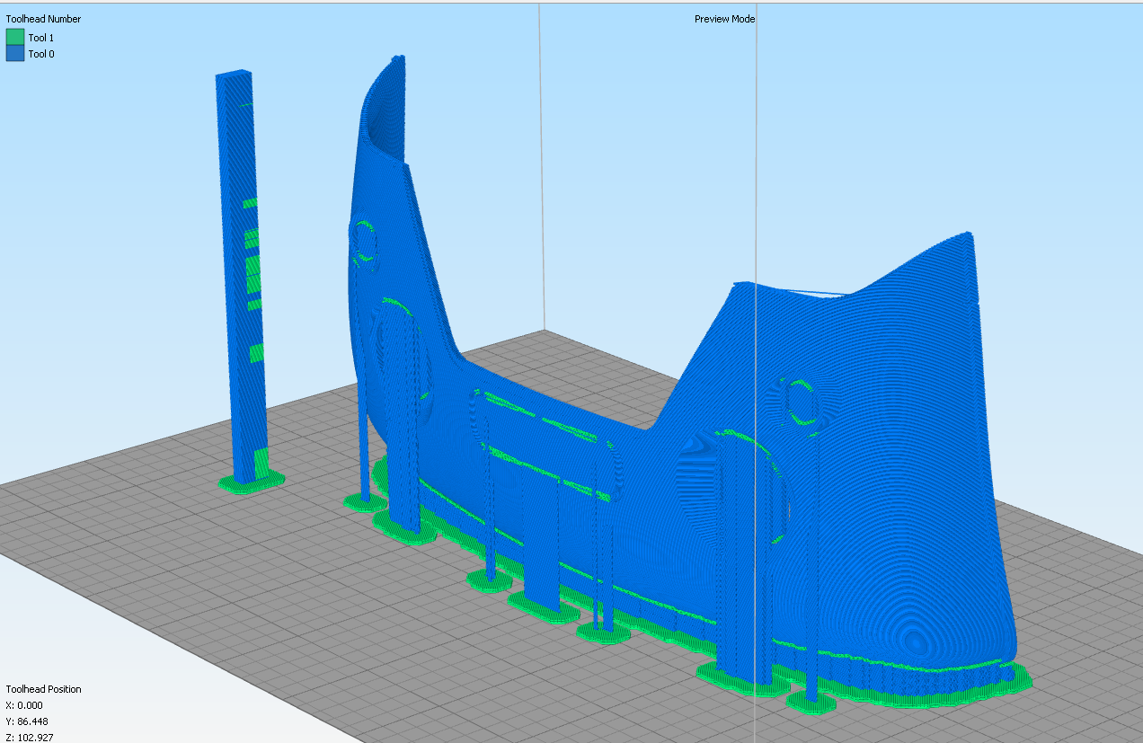

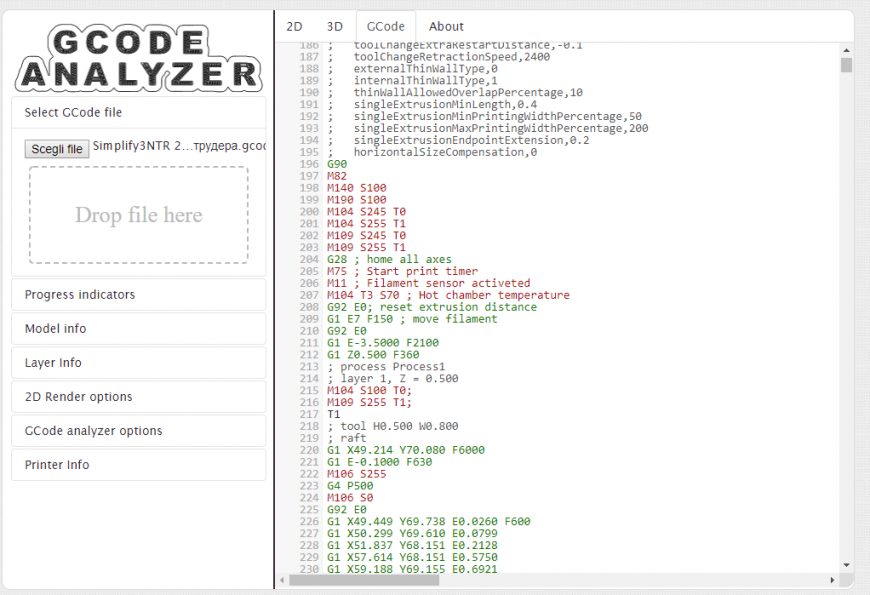

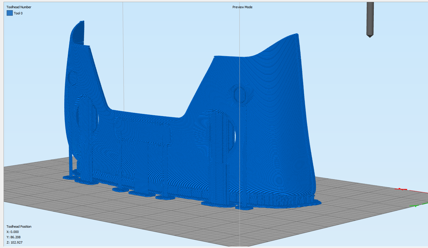

Gcode одним экструдером:Gcode двумя экструдерами:Как видно по G коду разницы особо и нет.. греет оба даже с 2 экструдерами когда нужен только tool 0 зеленым цветом
Даже если убрать переменные он все равно греет оба экструдера...
Кто может подсказать что я делаю не так или поделится корректным файлом с настройками для 2х головного принтера?
