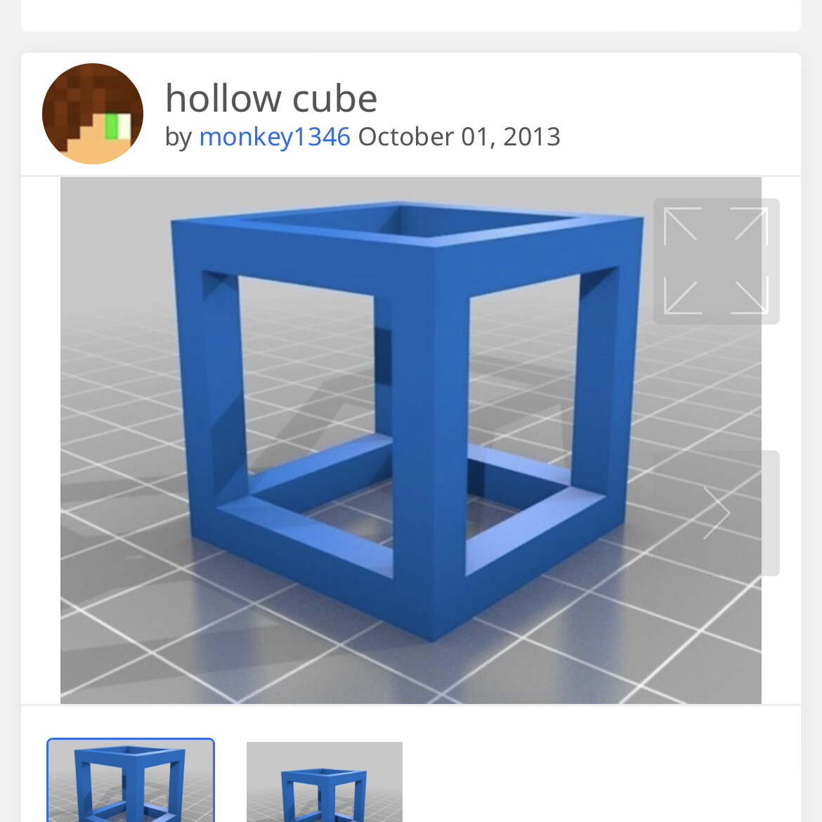

Здравствуйте коллеги!!!
Может кто сможет подсказать, похожие проблемы уже обсуждались, но в основном в начале печати, а у меня это начинается не сразу:
пытаюсь напечатать вот такую модель
Печатал несколько раз медведем 6, с директ экструдером, пластиком Petg от BF, на температуре 230 и 235, скорости 80 (уменьшал до 75 и 60), опорное напряжение на драйвере было 0,6 ( потом поднимал до 1,2, не помогло). При всех попытках начинает печатать нормально, а когда начинаются «башенки» (примерно минут через 5 после старта печати) перестает давить пластик, начинаются периодические щелчки, и голова печатает в воздухе
Останавливаю печать, пробую продавить в меню «замена материала» - пластик не идет.
Немного подождав перезапускаю печать - и печатает примерно до такого же уровня.
При этом чуть раньше несколько раз печатал калибровочный куб на разных настройках все нормально. Скорости куба были от 60 до 100 мм, откаты разные пробовал, температуры от 220 до 235 пробовал, всегда допечатывал модель, нареканий небыло.
Кто-то сталкивался с похожим, подскажите куда копать, чего крутить…..
Заранее благодарен!!!
