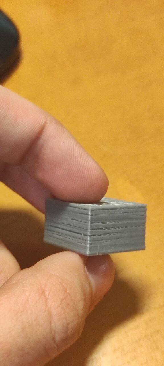

Добрый деньС самого начала как купил принтер сталкиваюсь периодически с проблемой, неоднократно задавал вопрос тут, но, к сожалению так и не смог найти решение. На большинстве моделей на внешних стенках образуются "пропусти" при этом они идут не через всю модель, а только в каких то определённых участках, выглядит это так, как будто пластик временно перестаёт выдавливаться, потом начинает, потом снова перестаёт. Это очень сильно сказывается на внешнем виде и на прочности изделия. Когда то лучше бывает, когда то вообще треш как с этим кубиком, когда то нормально пропечатывает
Не понимаю с чем это связанно:
- Никаких пропусков шагов, щёлканий и прочего нет
- Пластиковый экструдер(ту часть которая прижимает пруток) я давно уже заменил на алюминневый, прижим хороший.
- Поток пластика 85% что для моей печати даже избыточно так как первые 3 слоя крышки печатаются с небольшой переэкструзией
- Обдув был нормальный и даже с ним была проблема, напечатал другой, круговой - не помогло
- Было подозрение на перегрев самого радиатора, но, я заменил куллер на дорогой, хороший с подшипниками - не помогло
- Температура печати 210 градусов, пластик PLA
- Скорость печати стенок 25
- Перепрошивку делал
- Откат включен, скорость 40, величина 6.5
