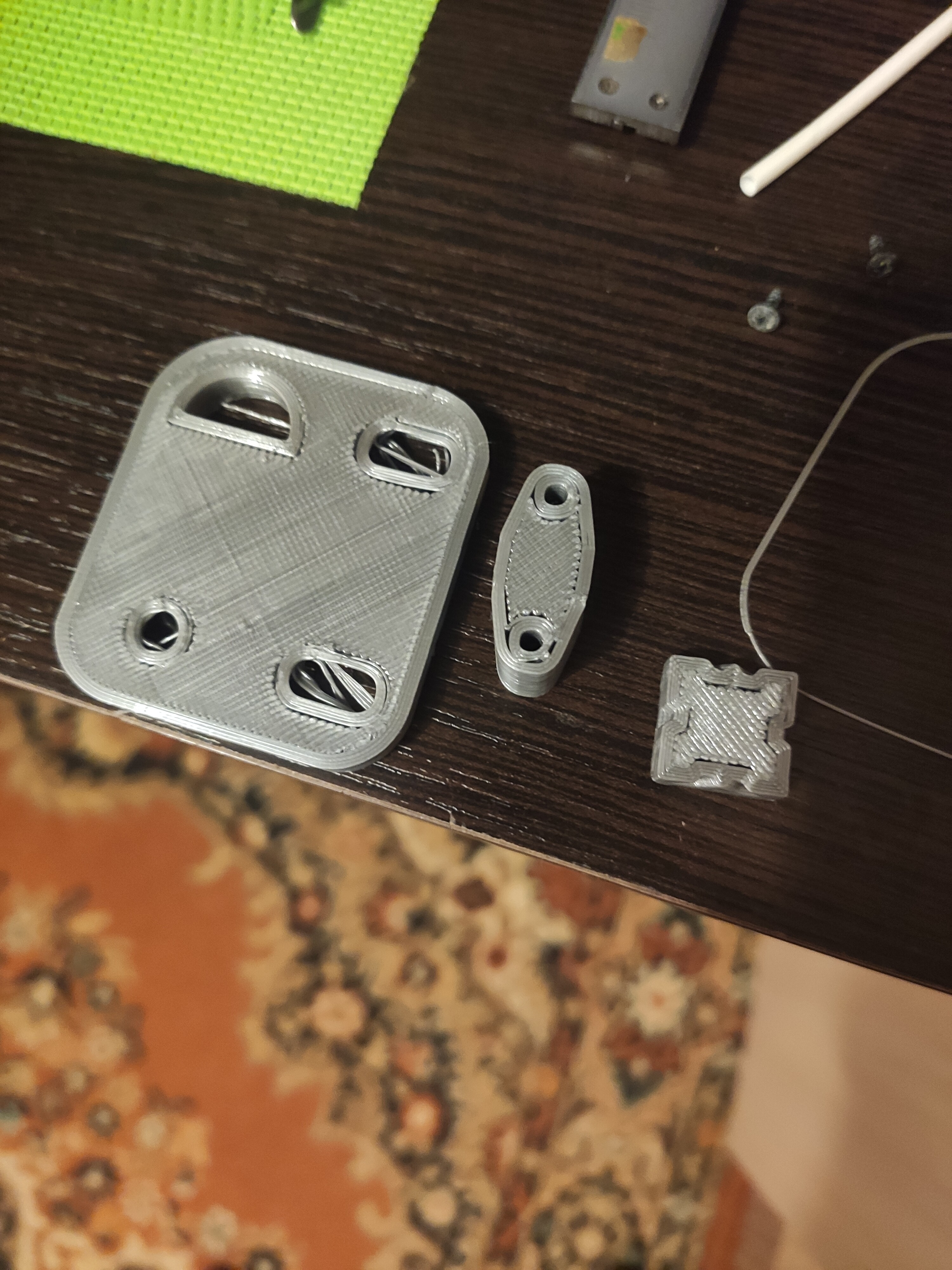

Щели на стыках между стенкой и заполнением.
Добрый день!
В поисках способов борьбы с наплывами на углах, решил попробовать pressure advance в репрапе (linear в марлине). Наплывы на углах пропали при коэффициенте 0.258, но появилась другая беда, щели между стенкой и заполнением, причем пробовал увеличить экструзию до 150%, никакой реакции, пробовал в слайсере менять значения перекрытия и наплыва 0.1 мм до 0.4 мм, тоже никакой реакции, что можно с этим сделать? Если вырубить pressure advance, то с заполнением проблем нет. Примеры на скриншотах ниже.
