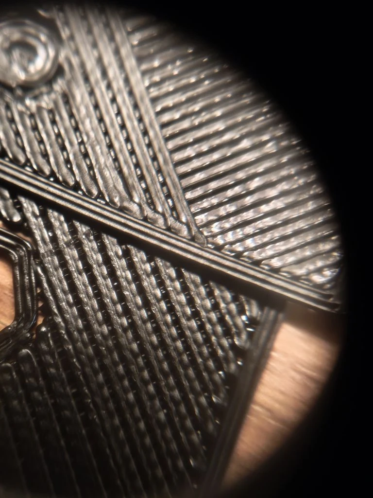

Итак я вчера купил принтер, утром родился, а в обед где то купил и давай такой печатать.  и вот беда овалы KOBRA 3 MAX, которые мучают практически всех владельцев это еще не самое интересное, а интересное это щели :
Щели между полосами экструзии при сплошном заполнении (см картинки!) Kobra 3 max combo

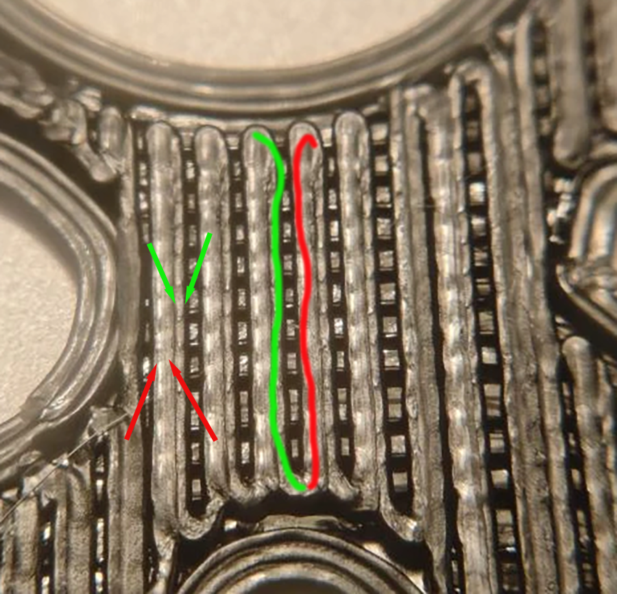

что я вижу ? что полосы экструзии  идущие в разных направлениях слипаются, а в других наоборот разъезжаются, причем ширина выделенная зелеными стрелками  явно тоньше чем ширина выделенная красными. как так ?

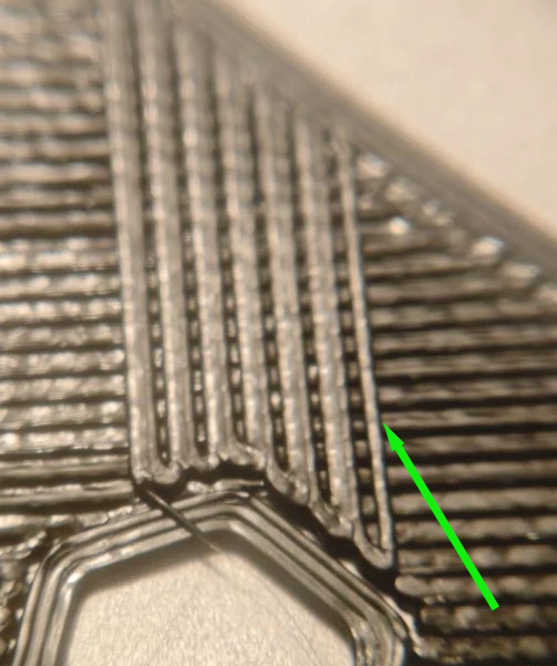

Щели между полосами экструзии при сплошном заполнении (см картинки!) Kobra 3 max comboвот пример такой тонкой линии, это  сопло 0,6 на минутку.
умные , и, уважаемые люди, такие как например Mekakay с ходу определили проблему - недоэкструзия !
 ну ок вот вам вариант экструзия шириной полосы  0,62мм(Верхняя) и 0,9мм аж:
Щели между полосами экструзии при сплошном заполнении (см картинки!) Kobra 3 max comboкак тебе такое илон маск ? щели аж жирнее стали
Итак по сухому остатку. принтер вместе с овалами стал херачить щели. это и на 0,4 и на 0,6 сопле. разные прошивки ( щас 2.5.1.3), сбросы принтера делался автокалибровки всякие. пользоваться приходится богомерским anycubic slicer next 1.3.9 версии  но и на просто anycubic slicer 1.4.4. такая же щелевая болезнь. кстати чем еще можно слайсить чтобы принтер кобра3 мах понимал гкод ?
че делать то ? куда копать ? может есть какой параметр который заставляет так выкладывать полосу.
и да, сопло не болтается, даже разогретое, проверял сто раз, голова как влитая, все протянуто.
