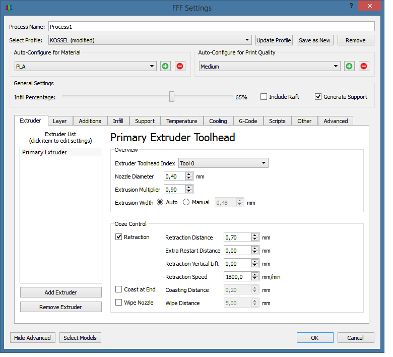

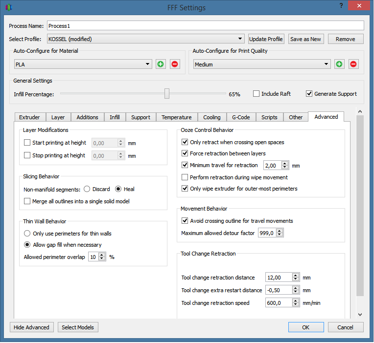

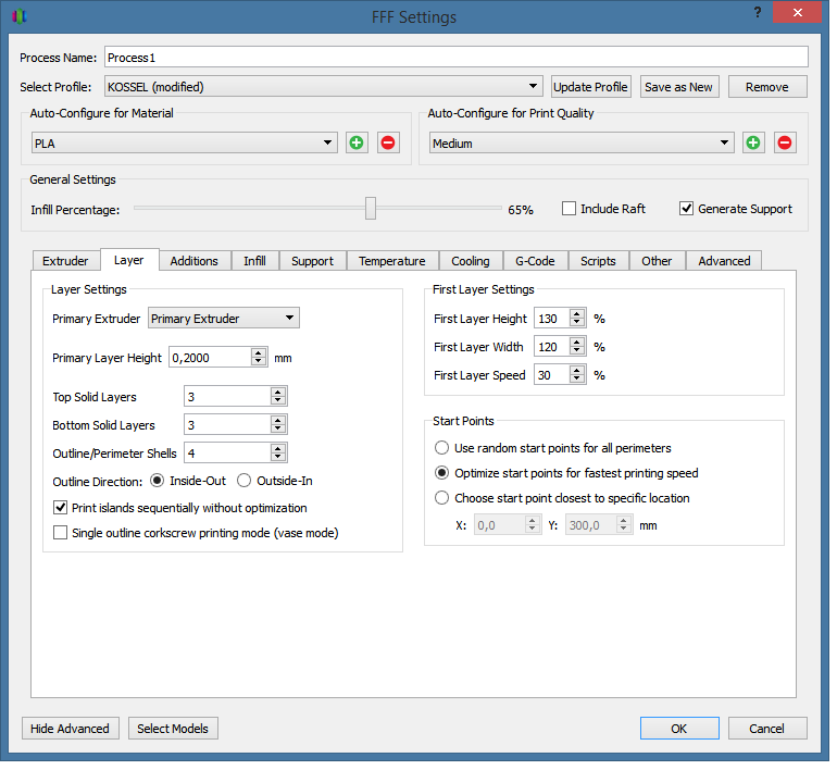

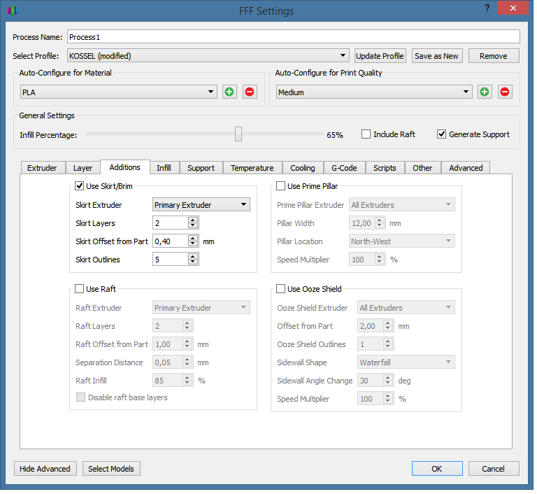

Добрый день.
Подскажите пожалуйста еще раз)
При печати множества объектов экструдер, перемещаясь от детали к детали, тянет 'нить'. Ретракт я вроде выставил, но он почему-то 'втягивает' нить далеко не везде. А именно при перемещении между деталями - не втягивает.
В чем беда??
П.с. в настройках экструдера - выставил ретракт дистанцию '5' и скорость '1200 мммин'
