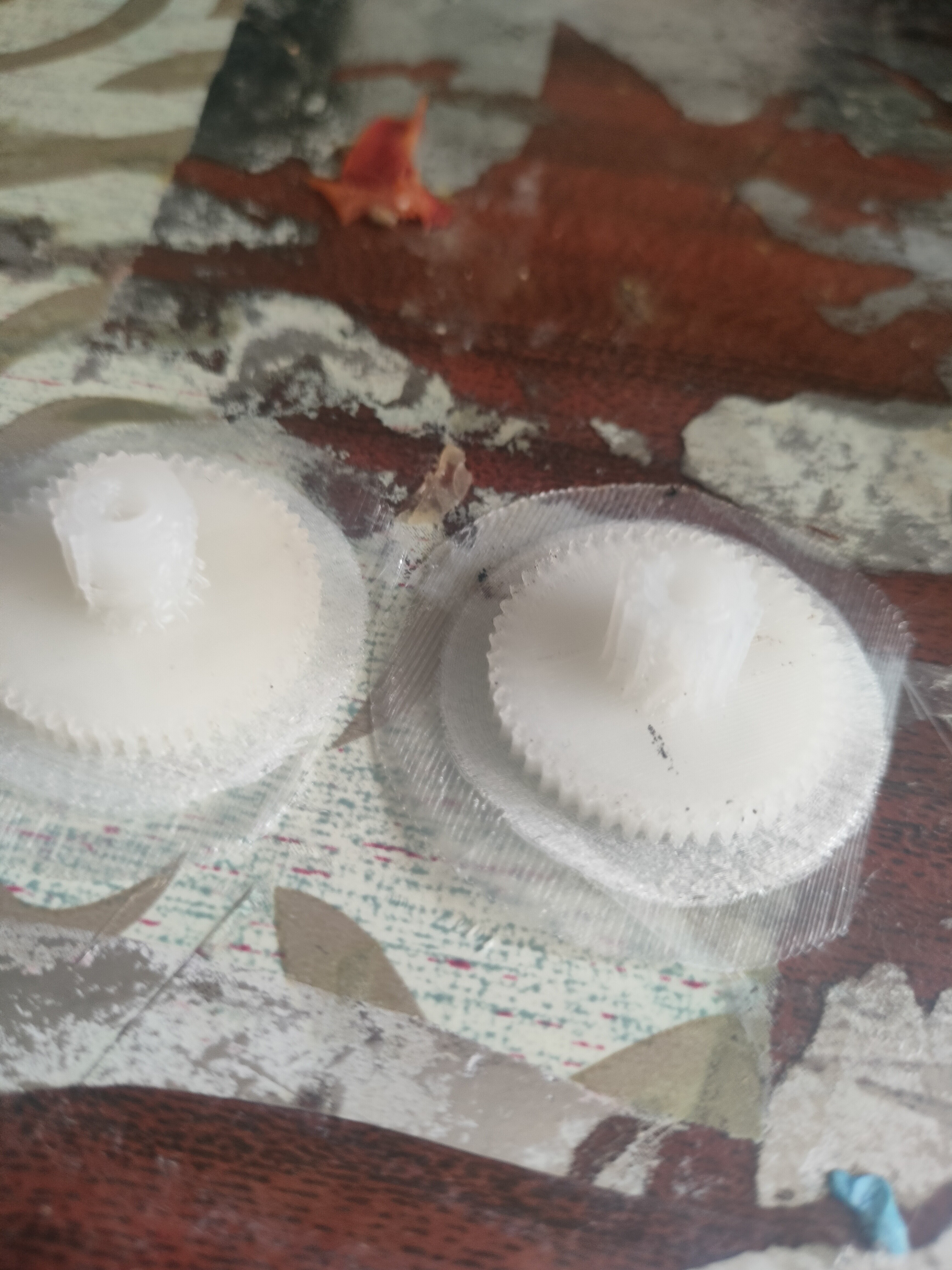

Привет всем. Такая беда... Печатаю шестерню на реборн второй, на нём же. Пластик - нейлон от BF. Сопло 0.2, высоту пробовал 0.08 и 0.1, температура 255 и вторая попытка 245, скорость 20мм. Нижняя часть отлично, а вот верхняя "плывёт". Второй раз получилось лучше, но проблема не исчезла. Может кто сталкивался и победил?
