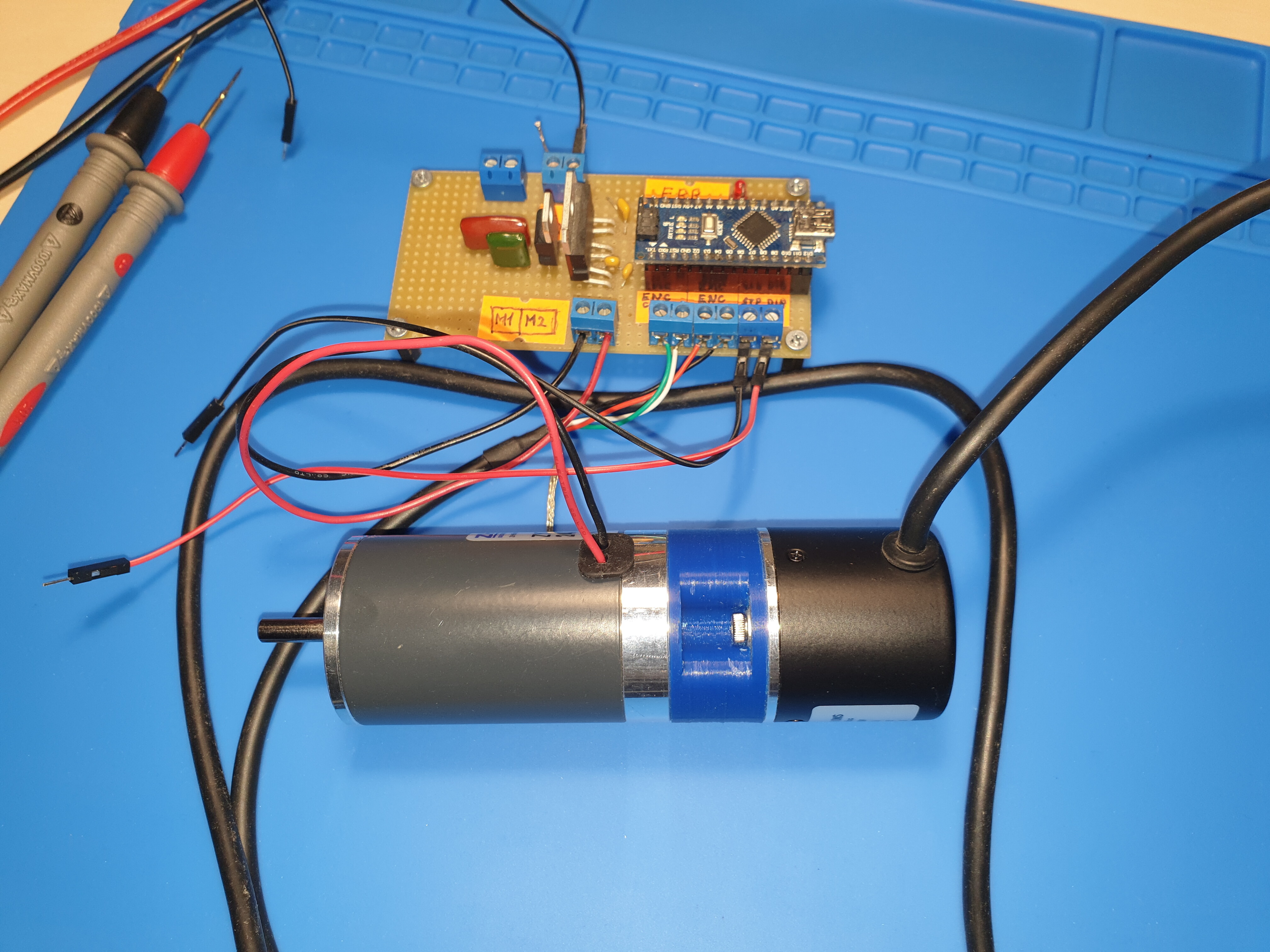

Всем доброго времени суток! Когда-то давным-давно я изучал теорию автоматического управления и делал проект сервопривода постоянного тока. Недавно, разгребая залежи барахла, наткнулся на него.Итак, имеем сервомотор постоянного тока напряжением 24 В и мощностью 96 Вт и серводрайвер под стандартные сигналы stp / dir, который считывает 2400 импульсов за один оборот энкодера, что даёт точность позиционирования равную 0,15 градуса. Умеет удерживать положение, отсчитывать заданное кол-во шагов и стабилизировать скорость вращения. Всё это работает одновременно и настраивается.Собственно, вопрос такой: кому-то интересно было бы поставить на свой принтер сервопривод?
