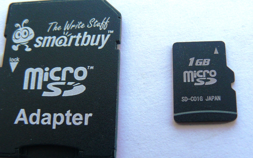

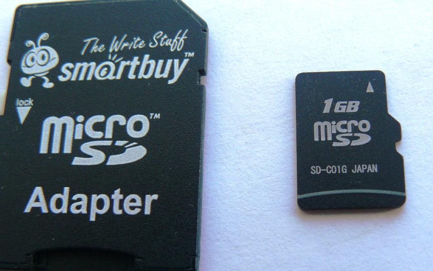

Извечный вопрос на счёт SD карты, собираю принтер и столкнулся как и многие с проблемой чтения SD карт на FullGraphic Smart Controller. Карты принтер читает и видит но не все (как и у многих) вот и меня не обошла эта учесть, поменяв несколько карт нашёл те которые работают без проблем и казалось бы можно было остановиться, но случайно выяснилась такая особенность - те карты памяти которые никак не читались, либо читались со сбоями заработали на ура если ардуинку запитать через USB, все карты работали как часы, стоит отключить USB и включить БП от принтера (12В 30А) как половина карт отказывалась работать. Ну думаю есть значит какой-то перекос по напряжениям, померил всё в порядке, на карту так-же идёт 3,3В как при питании от USB так и от БП принтера, попробовал подключить на ардуинку в разъём внешний ЛБП и проверял при разных напряжениях поведение карты, гонял от 7 вольт до 12 вольт, результат отрицательный. Пробовал заземлять принтер, соединять землю с землёй системника - нет результата. Потом грешил на длину шлейфов картридера, но ведь при питании от USB всё работает чётко? Непропаев нет, уже мозг закипает. Вот и возник вопрос-ребус, куда копать то? Выпаивать диод и питать ардуину 5 вольтами напрямую пока не хочется, в принципе можно пользоваться теми SD картами которые работают без проблем, но вот сам интерес разобраться не даёт покоя? Ваши размышления по данному вопросу?
PS На всякий случай, сбоящая карта - оригинал Japan куплена в те далёкие с Nokia N95 в Финляндии, использую адаптер, и дело точно не в нём, ибо попробовал 3 разных.
