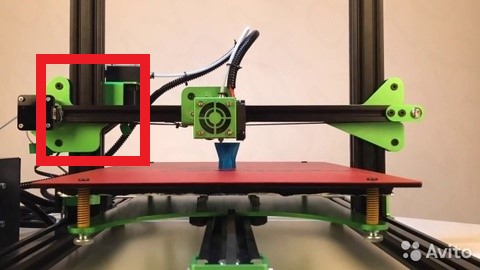

Добрый день коллеги.
Есть вопрос по сборке оси Х на Tevo Tornado. Есть ли у кого инструкция с последовательностью сборки оси Х? Есть там одно проблемное место с левой стороны. Левая пластина, к которой крепится горизонтальный профиль и датчик оси Х фиксируется винтами с той стороны, которая обращена к вертикальному профилю рамы и им закрывается. На той же пластине крепится винт под внутренний ролик с регулировочными гайками. Шляпка винта ролика ролика располагается под вышеуказанной пластиной, в профиле даже для нее есть выемка. Другими словами, если прикрепить горизонтальный профиль к пластинам под ролики, то доступ к шляпке винта оси ролика закрывается этим профилем. Как его зафиксировать для затяжки ума не приложу. Можно конечно просверлить отверстие сквозь профиль, но как-то же китайцы его собирали? Собственно причиной разборки послужил перекос оси Х относительно плоскости стола и растяжка пружинной муфты оси Z. Есть ли мануал как после сборки ее правильно отрегулировать? Надо ли ось Х фиксировать на уголках горизонтально с максимальной точностью или допускается небольшая погрешность, которая потом убирается регулировкой роликов?
