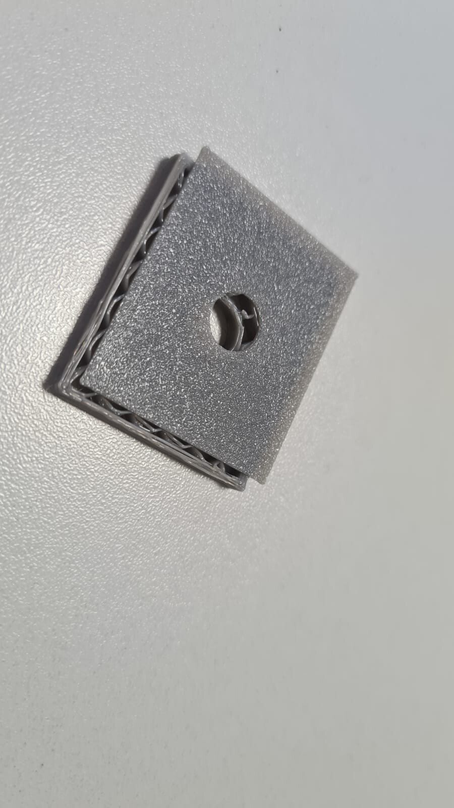

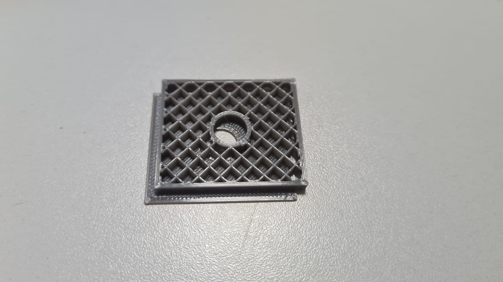

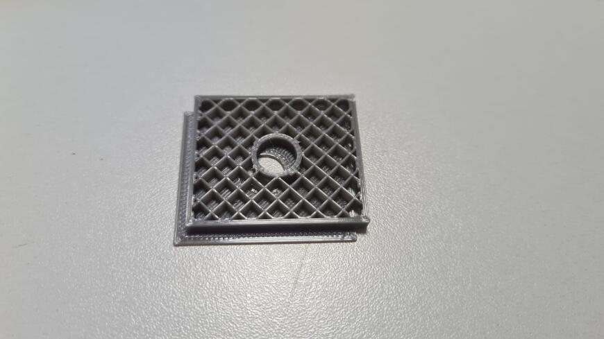

Всем доброго времени суток.
Столкнулся со следующей проблемой - при печати группы деталей (25 шт) из PETG ( серый Syntech) время от времени происходит следующий сбой - смещение слоев, причем иногда со 2-го слоя, иногда с 3-го. Пробовал подготавливать G-код в разных слайсерах - Orca 2.0 и QidiSlicer - на дефолтных настройках под сопло 0,4 мм (обычное, не CHT, профиль пластика - Generic petg) - никакой разницы - 2-3 запуска все ок, далее опять смещение. При этом подача пластика на высоте 4 мм прекращается, и по сути, принтер просто вхолостую перемещает голову до конца окончания времени печати. Никаких ошибок не выдает. Все доступные калибровки проведены, ремни натянуты, с механикой проблем нет. Если бы не было смещения, то все было бы понятней - затор в горле и все, а тут такое ощущение что идет сбой в G- коде. Флэшку форматировал, ничего лишнего на ней нет - по рекомендациям знакомых CNCшников. Скорость снижал до 80% от дефолтных - не помогло. Посоветуйте, куда лезть, где копать, чтобы исправить проблему.
