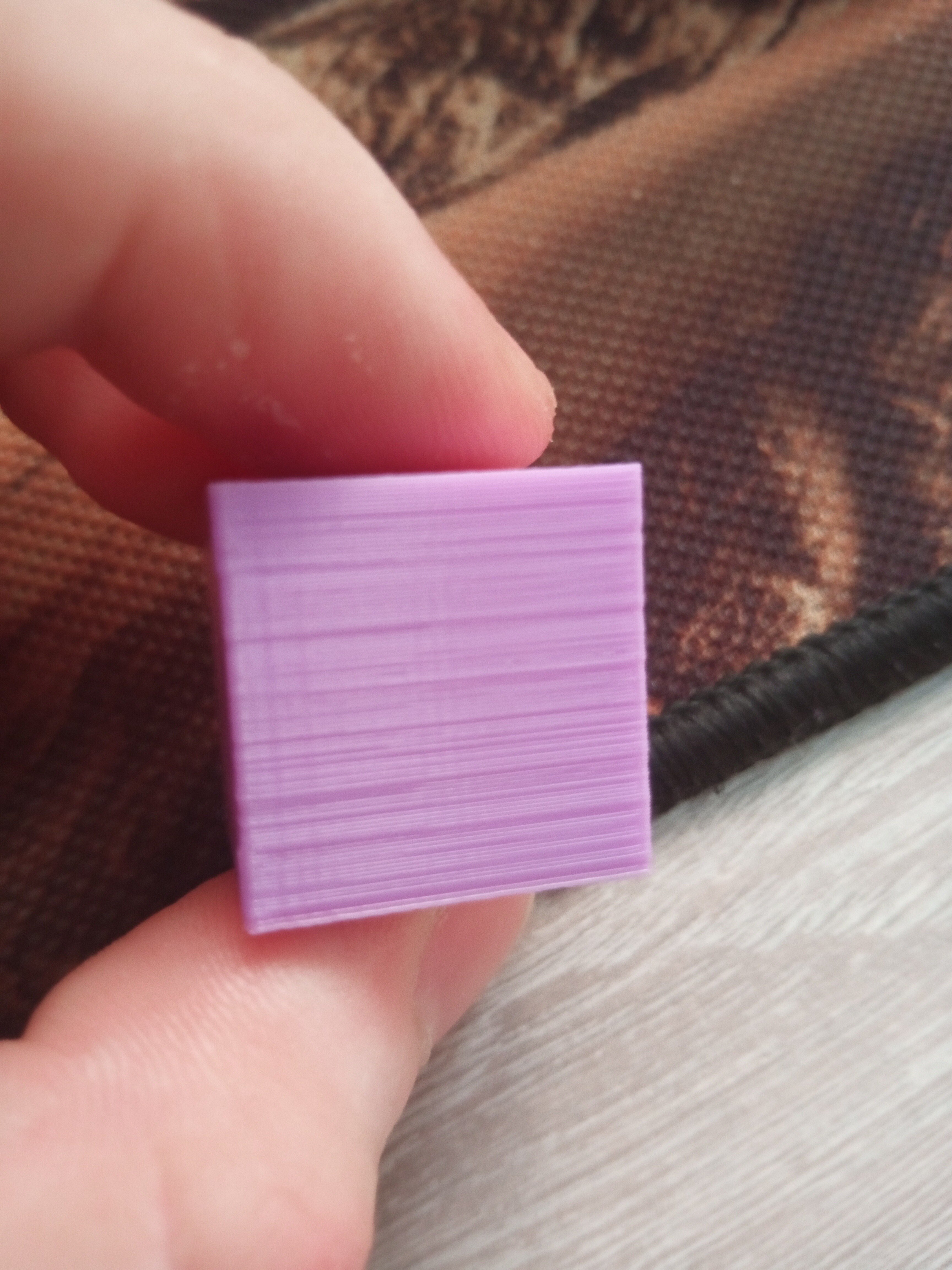

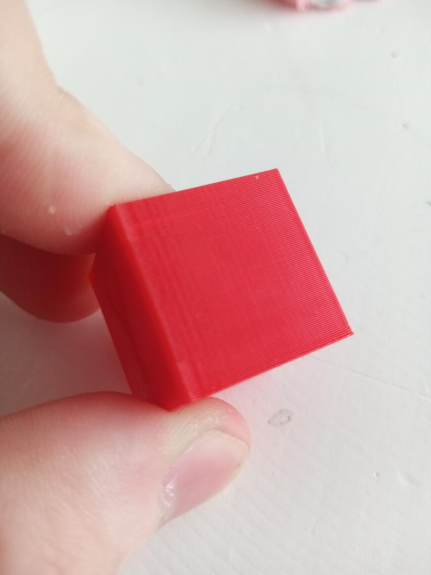

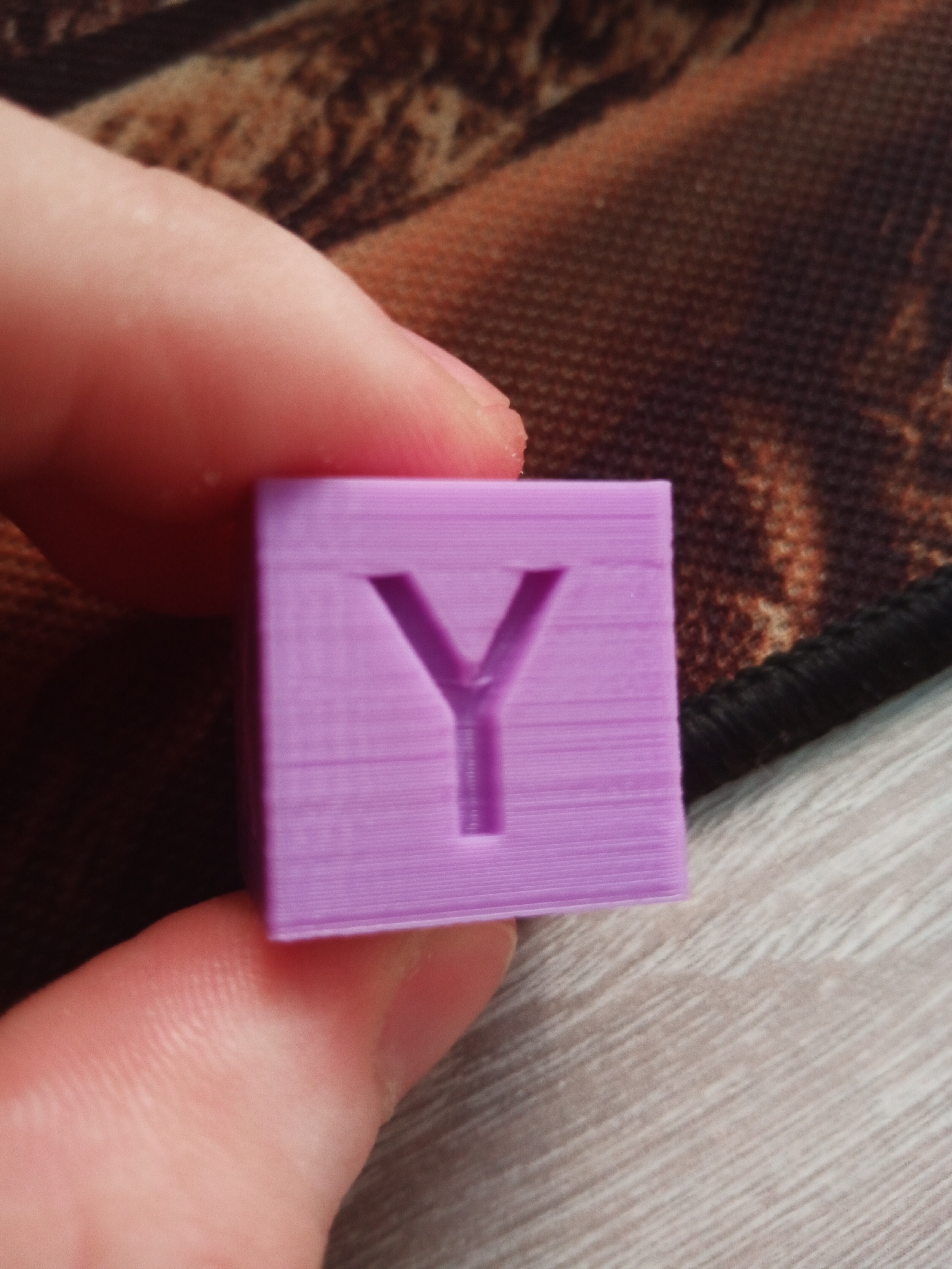

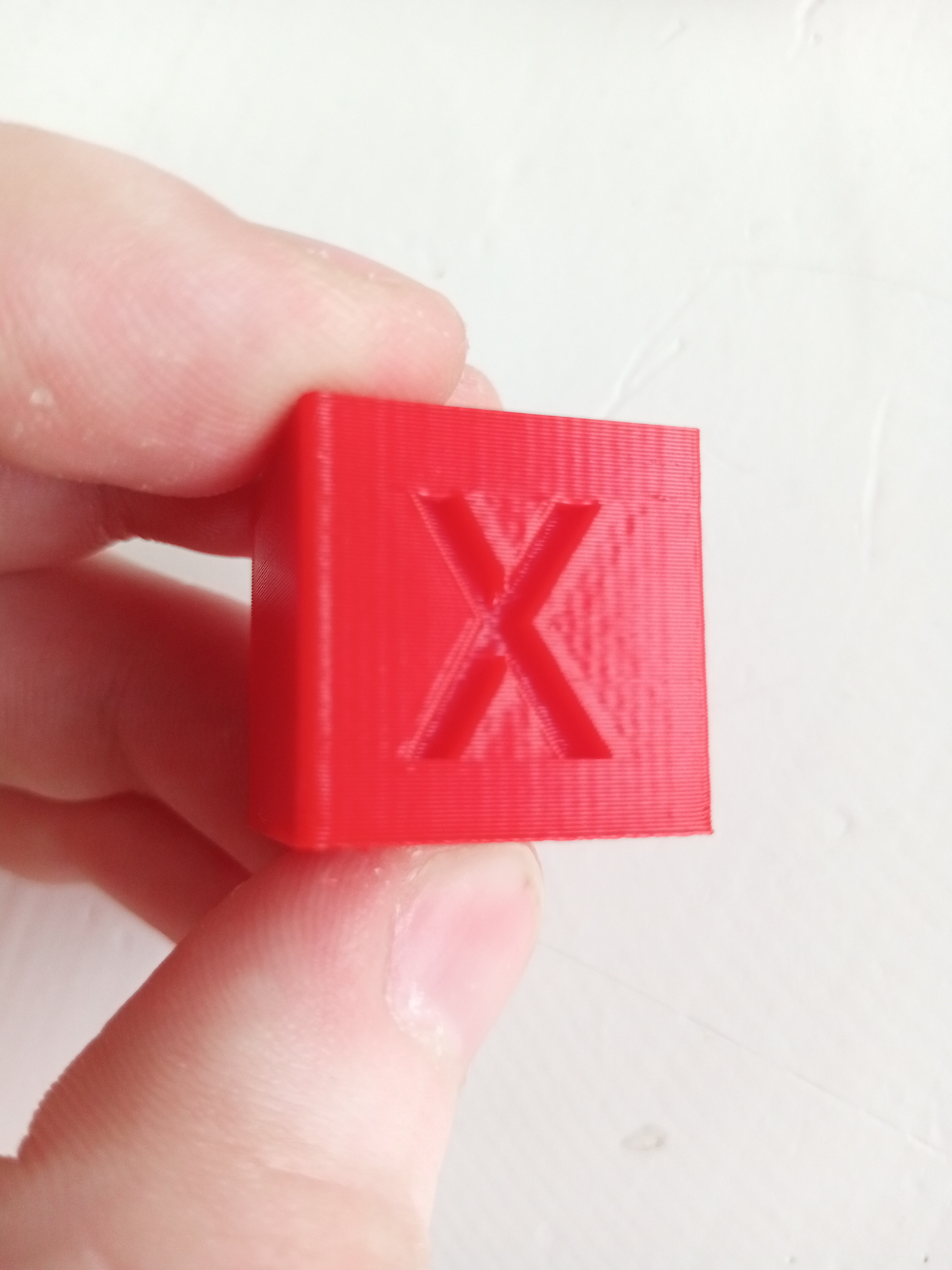

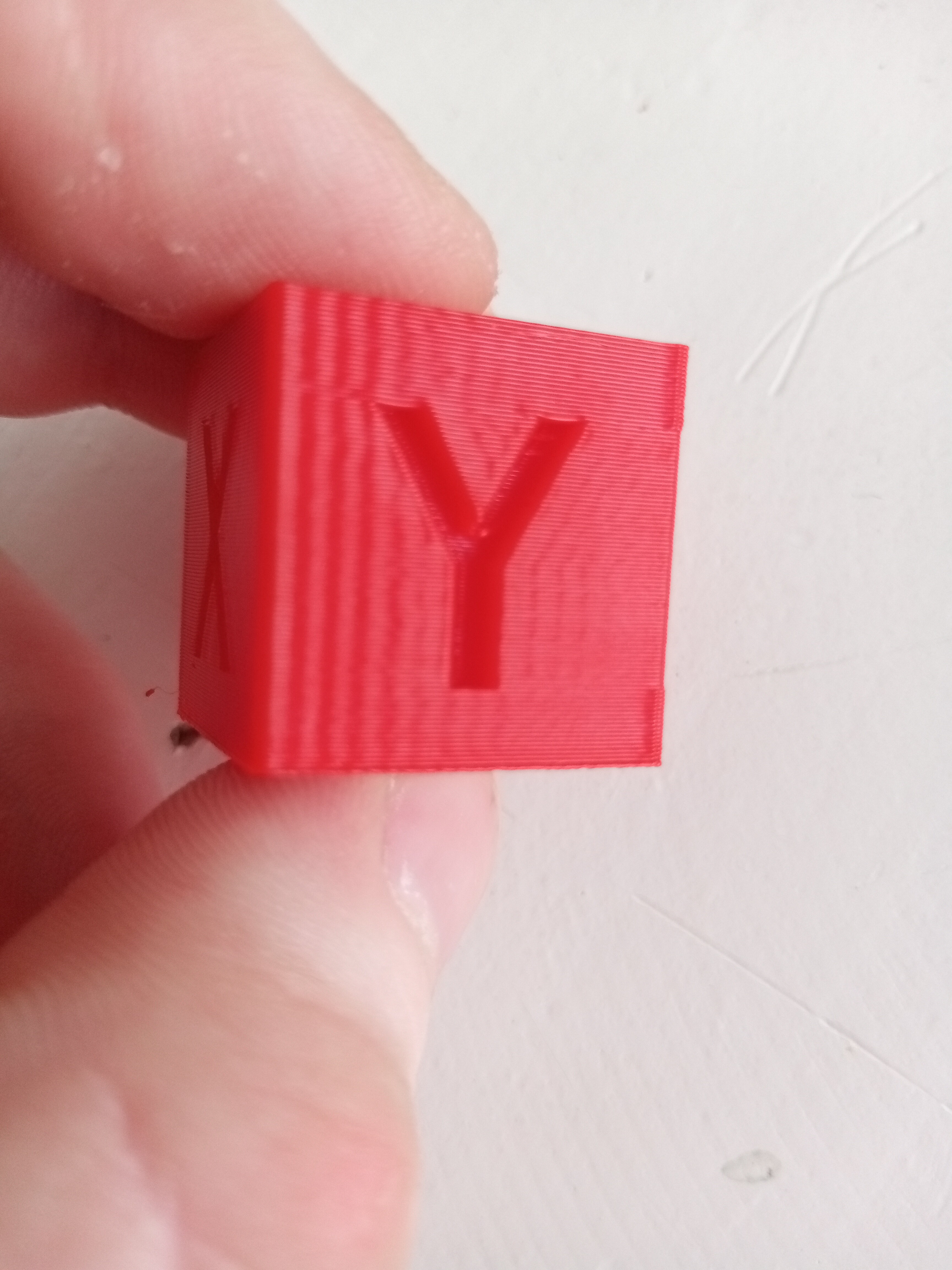

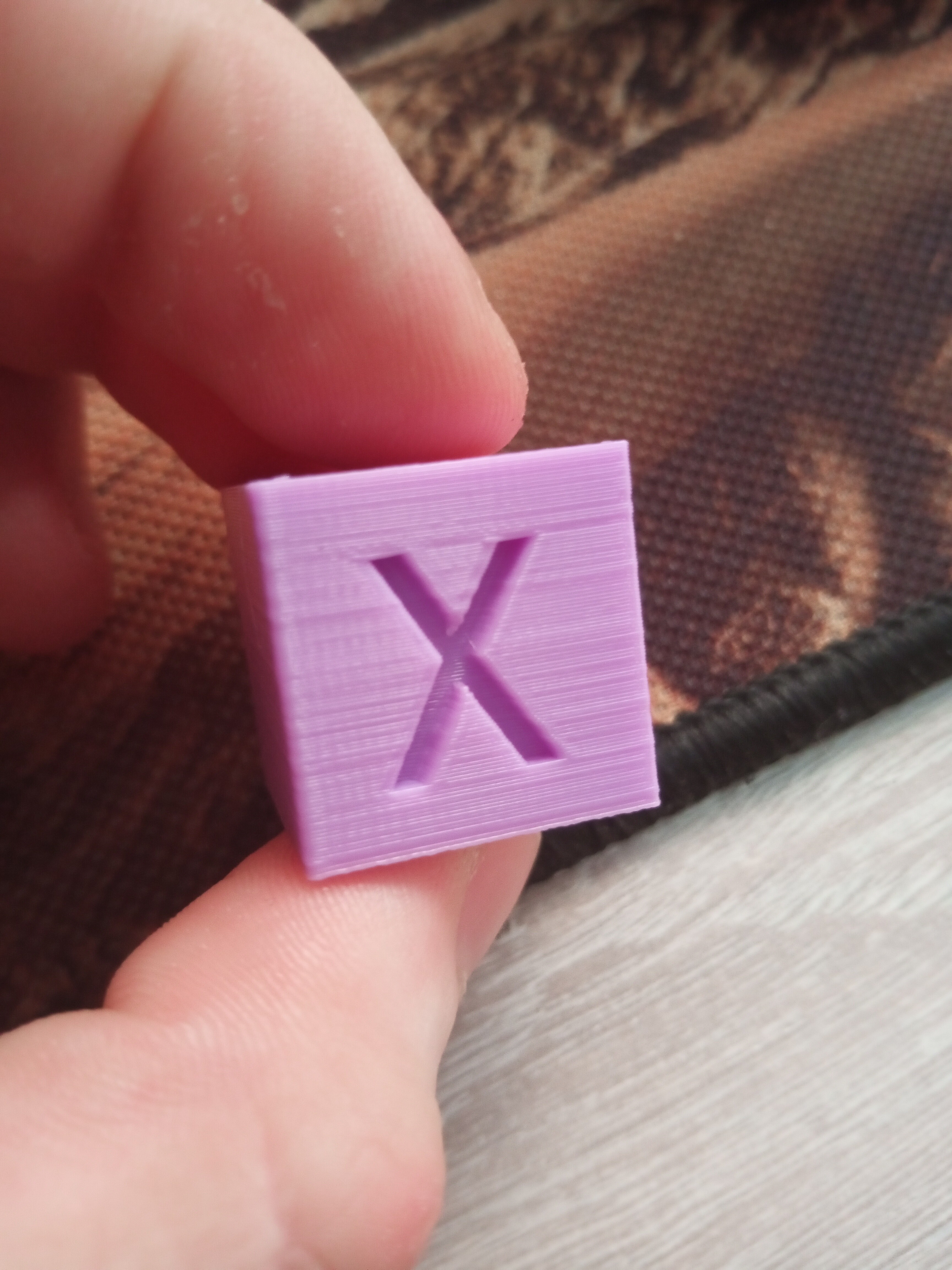

Всем здравствуйте! Столкнулся с очень странной проблемой. Все печаталось отлично до какого-то момента. Столкнулся с данными дефектами на разных пластиках (если что, пластики откалиброваны, ремни отрегулированы, колеса на голове-тоже) на petg вижу такую картину, т. е. эхо с рябью(не сильной):
На pla Эха уже нет. Совсем. Но присутствует сильная, постоянная рябь(на фото еë не видно) а также полосы по z, чего нет на petg. Стоит отметить, что скорости и ускоры на обоих пластиках стоят одинаковые-периметры-50, заполнение-80. Ускоры-2500.
Пробовал на разных скоростях, печатал тест на скорости, но рябь присутствует всегда и везде, независимо от скорости.(vfa тест от 40 до 90мм/с). P. S. Понимаю, что эхо гасится шейперами, но мне показалось странным оно на таких низких скоростях и только на petg пластике, кроме того, раньше ни ряби, ни Эха не было. Повторюсь-ремни настроены и их ослабление/натягивание не влияет на данные дефекты от слова совсем.
