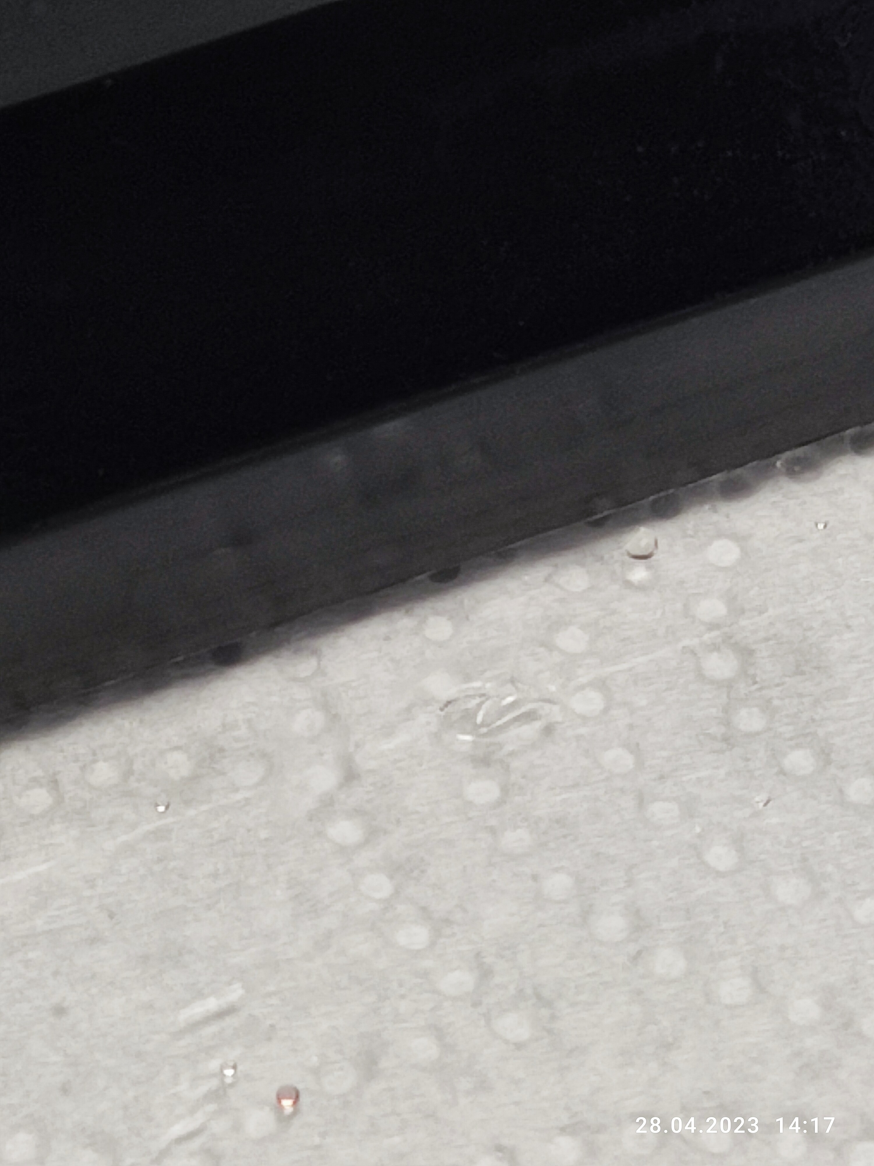

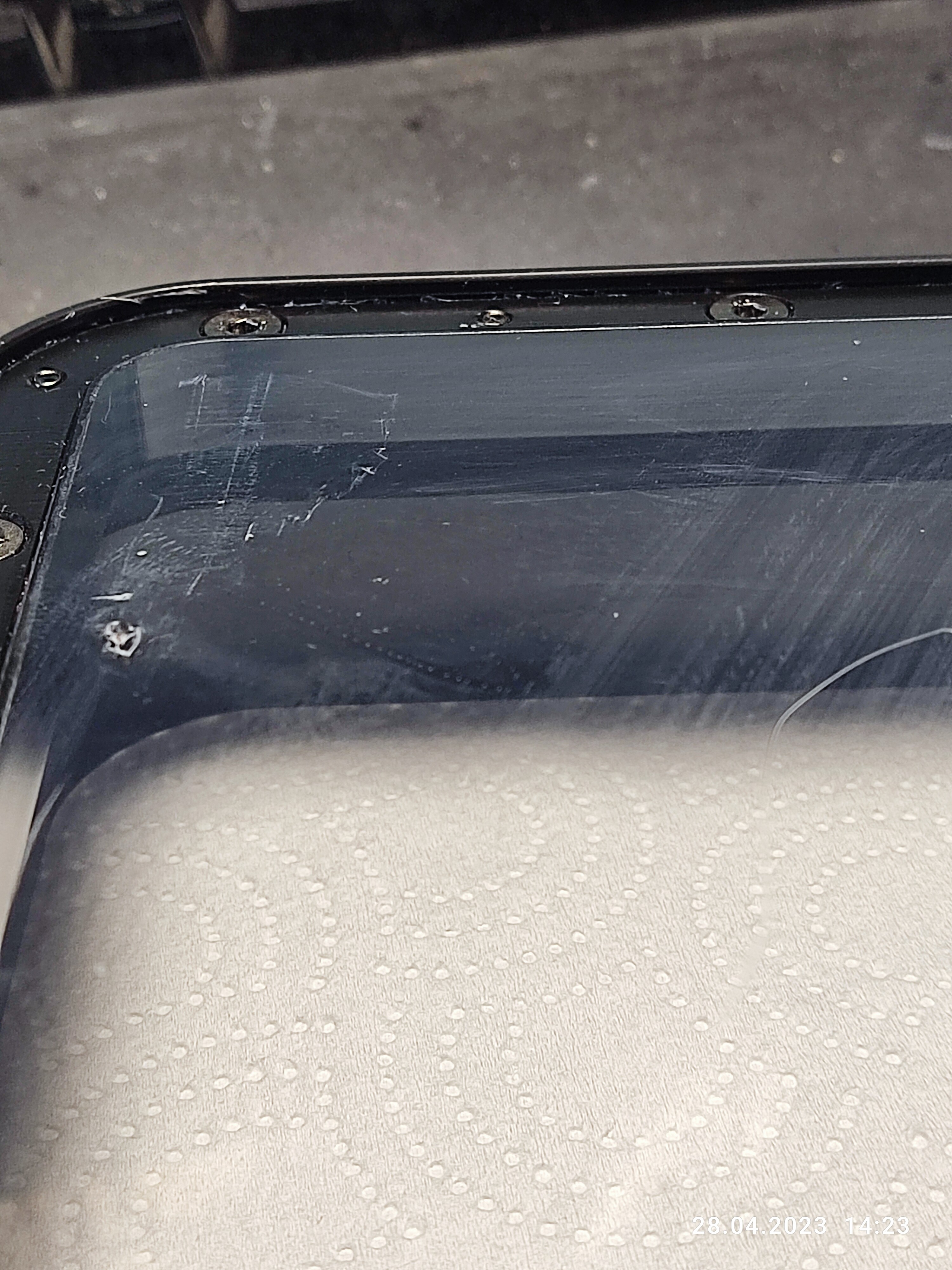

рвется FEP пленка в фотопринтере
принтер Anycubic photon M3 premium. Калибровал по бумажной инструкции. Родная пленка выдержала 56 часов печати. Смолы менялись, постоянная фильтрация между печатями. и все равно. следы смолы на экране, Слава Богу не полимеризовалась, на пленке артефакты с протечкой. Заказываю другую пленку (на озоне), ultra от эникубика, 100мкм, nFEP. меняю, опять калибрую, 3 часа печати, протечка. :(((. .... меняю на другую, 6 часов печати - протечка.
пленки не дешевые однако.
Помогите разобраться - в чем проблема? может в калибровке?
пленка натянута как барабан (кстати протыкать ее под болты не так то просто :) )
Калибрую прилагаемым листом. Лист под весом открученного стола пальцами не перемещается (стол тяжелый). прикручиваю, ставлю 0. Моет быть 0 надо ставить выше? прикрутить, приподнять скажем на 100мкм - что-бы лист можно было с усилием, но двигать, и тогда выставлять 0?
вот фото повреждений пленки:
