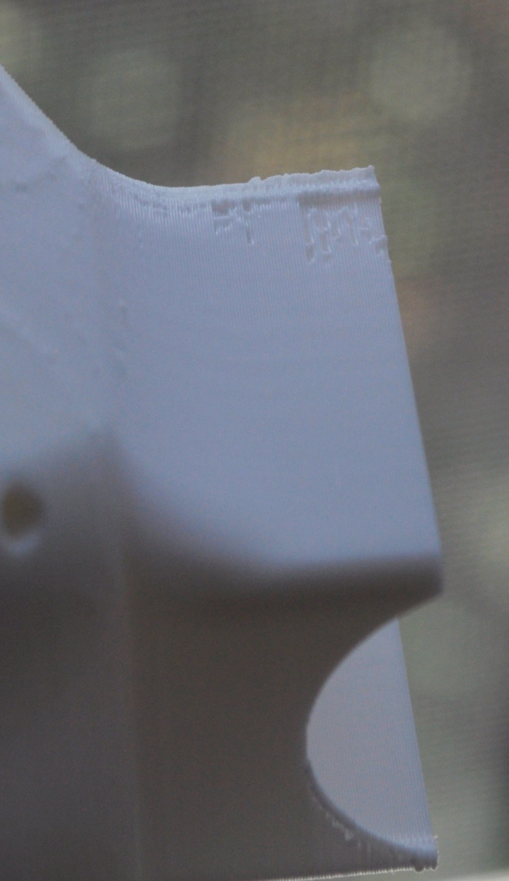

Рваная внешняя стенка
Пожалуй подобный вопрос уже не раз задавался, но чёткого совпадения найти не удалось. Да и знать бы что спрашивать.

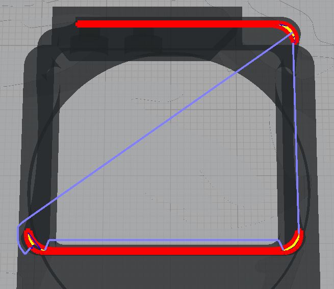

Вобщем, внешняя стенка, по всей видимости после ретракта от переезда рваная получается.Тонкая, всего 2 прохода по 0,4. Почему так получается, и правильно ли я подозреваю куру, версии 4,0?
Раньше таких проблем вообще не знал.
А вот картинка с куры, там собственно движения показаны.
Вот длинная стенка слева и косячит.
Уже 2 раза печатал и абсолютно тоже самое.АБС, 240, обход напечатанного, боуден, ретракт 5, 40.
Обдув 30%
