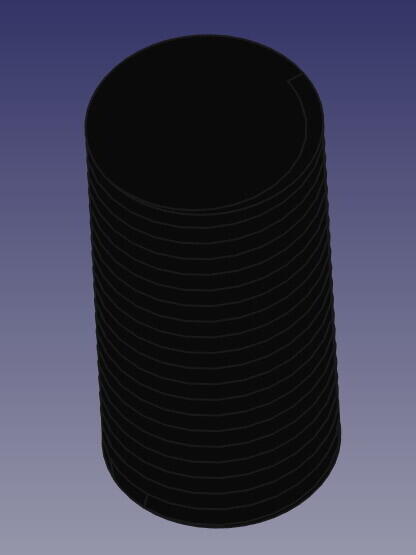

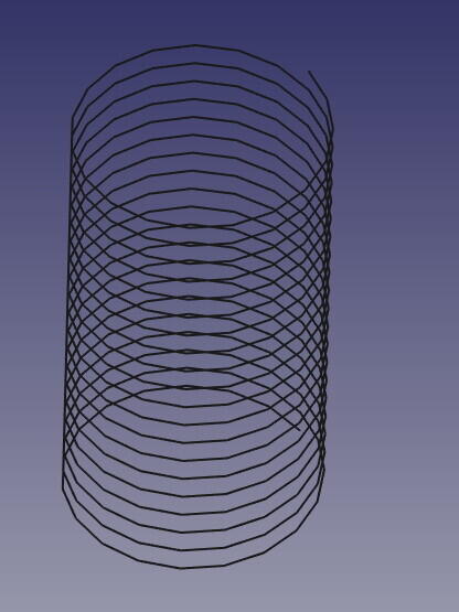

Добрый день. Есть проблема, нужно смоделировать резьбу в FreeCAD. Начитался (насмотрелся) я туториалов и принялся к делу. Беру в перспективах спираль вытягиваю нужную длину, шаг, диаметр.

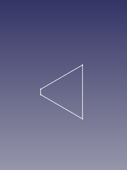

Затем строю трапецию (или треугольник, результат одинаковый) со смещением от центра на мой радиус и шириной у основания трапеции указываю равную моему шагу резьбы.

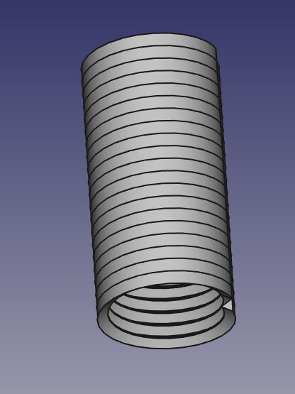

Выдавливаю треугольник со смещением по траектории спирали с указанием что мне нужно твёрдое тело с Френе и получаю часть внутреннюю резьбу такую как мне нужно.

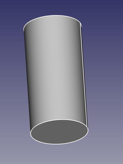

Вроде бы пока всё нормально. Затем в другой плоскости черчу круг с радиусом моей резьбы и экструдирую его на высоту моей резьбы, обязательно указываю что мне нужно твёрдое тело.
Получаю цилиндр нужного мне размера.

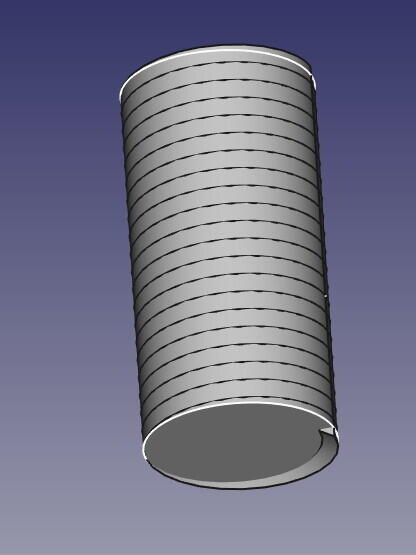

Затем сопоставляю резьбу и этот цилиндр и применяю операцию вычитания из цилиндра, внутреннюю резьбу. В итоге получаю вообще какую то срань. Что я делаю не так?
