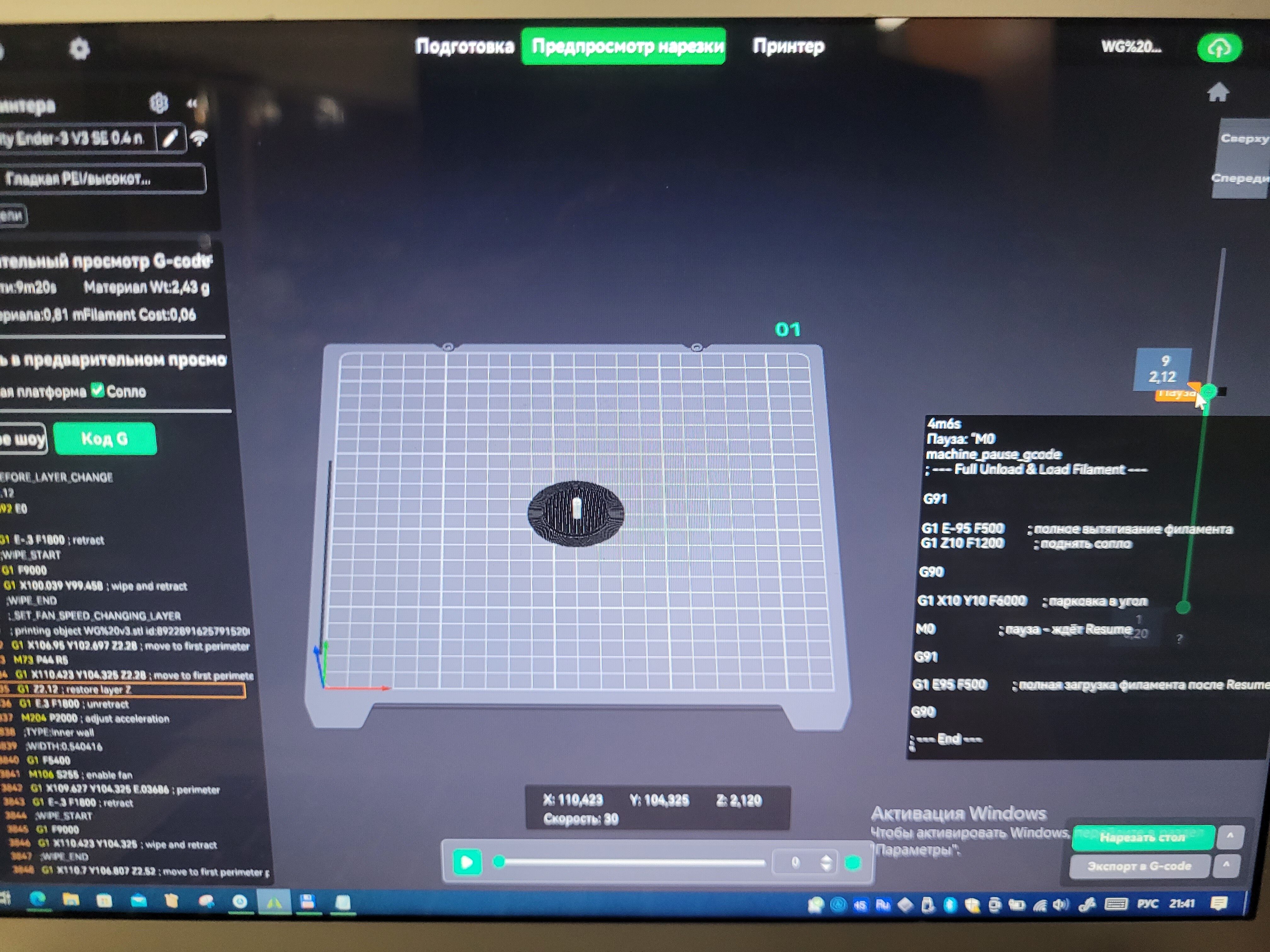

Ender 3 v3 se, прошивка 1.0.9.9 (форк от navaismo), слайсер Creality Print. Материал PLA
Код паузы (смены филамента):
; --- Full Unload & Load Filament ---
G91
G1 E-95 F500 ; полное вытягивание филамента
G1 Z10 F1200 ; поднять сопло
G90
G1 X10 Y10 F6000 ; парковка в угол
M0 ; пауза - ждёт Resume
G91
G1 E95 F500 ; полная загрузка филамента после Resume
G90
; --- End ---
В слайсере выбираю слой, вставляю код. нарезка. Принтер встает на паузу, отрабатывает команды, но после возобновления печати, ретракт (визуально прокручивает в обратную сторону пруток). M0 менял на M600, то же самое
