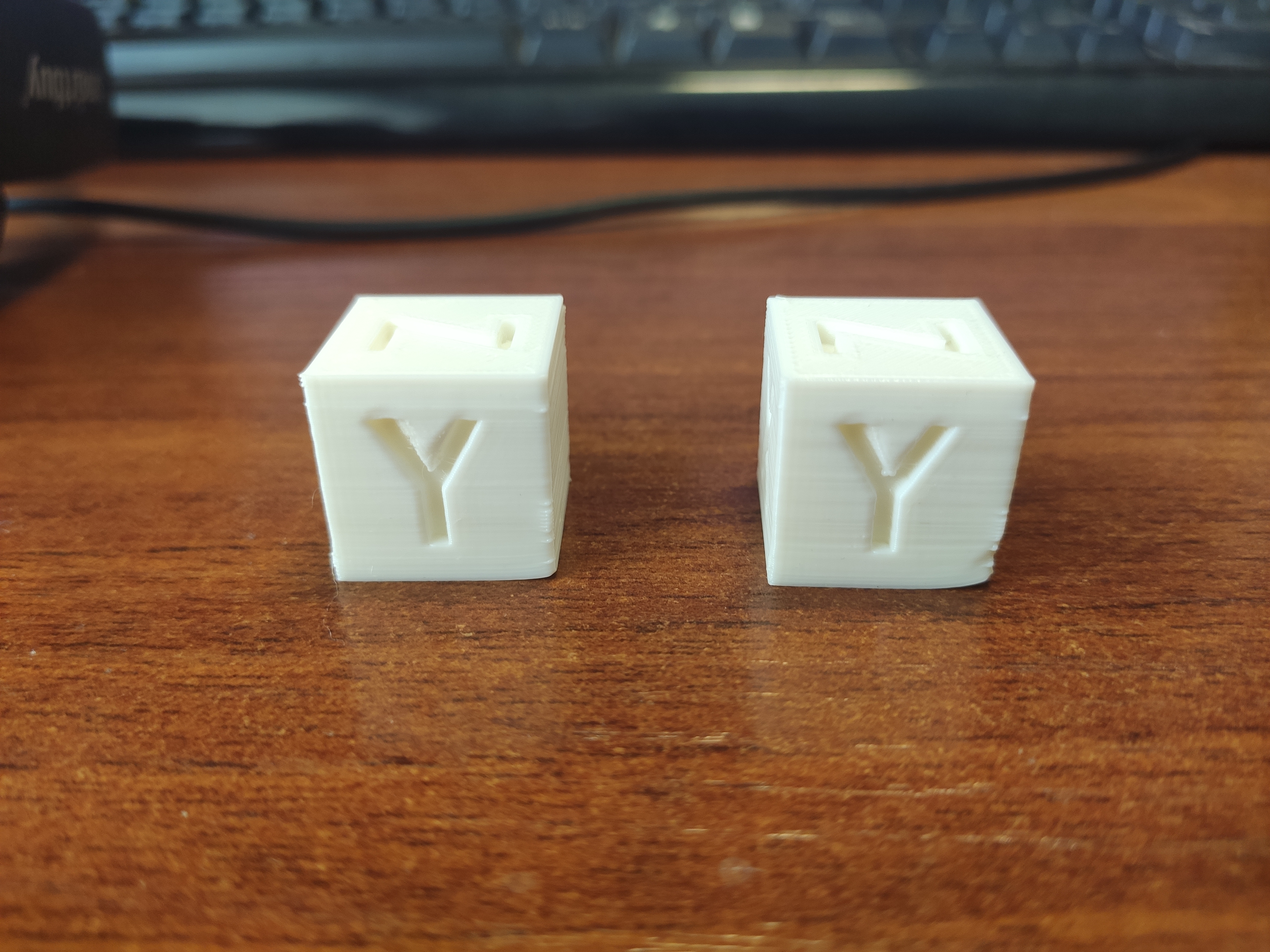

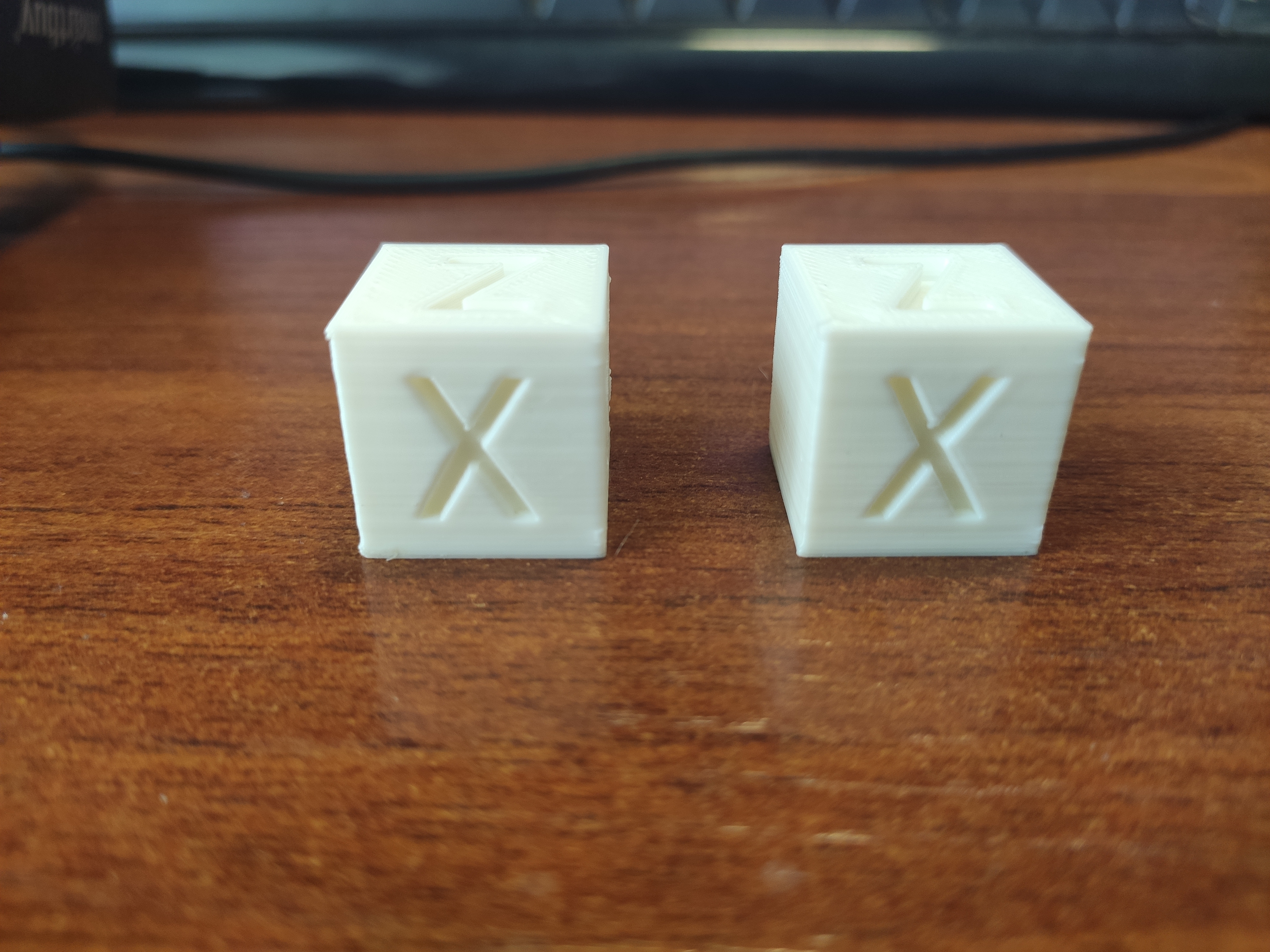

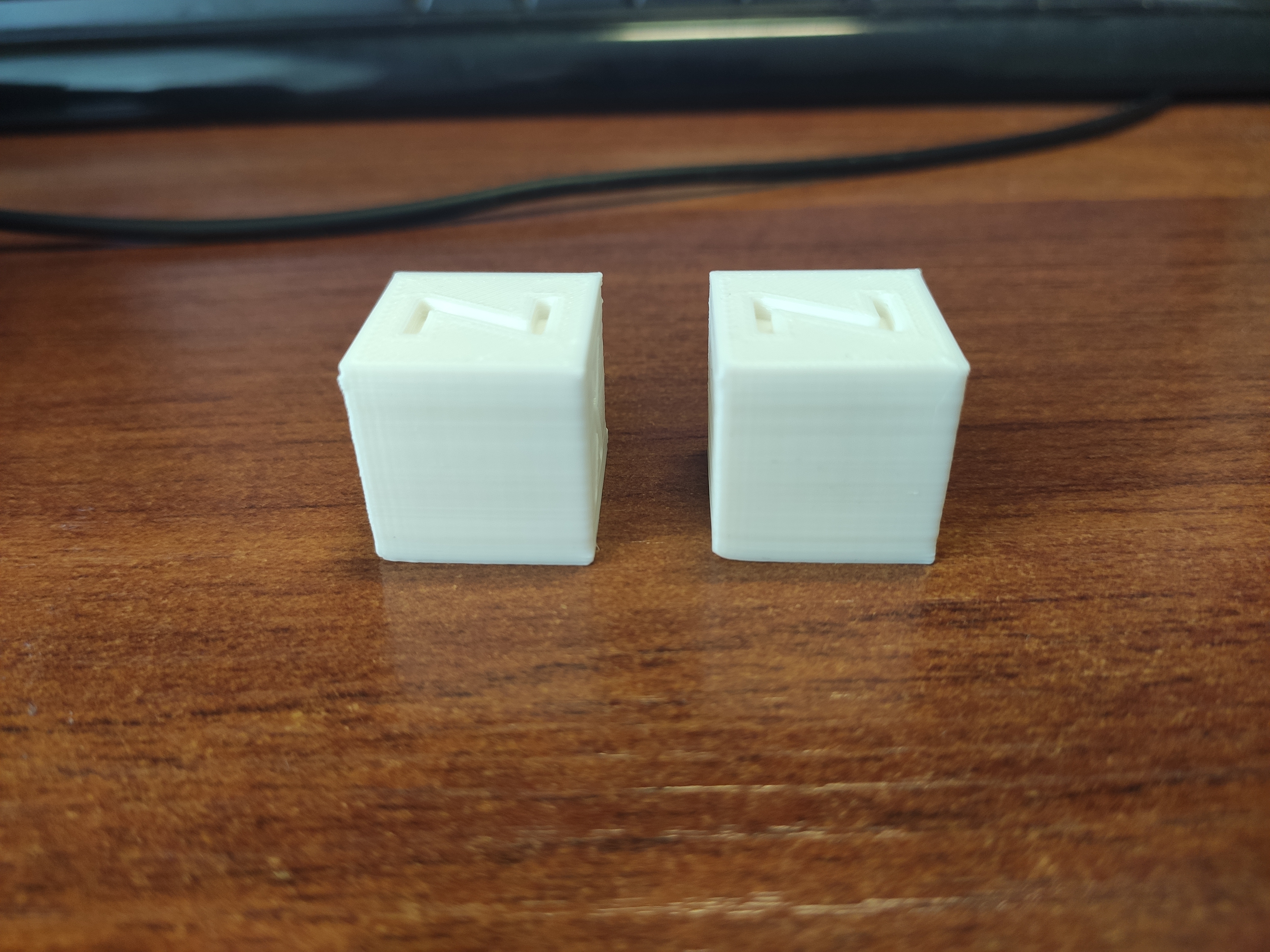

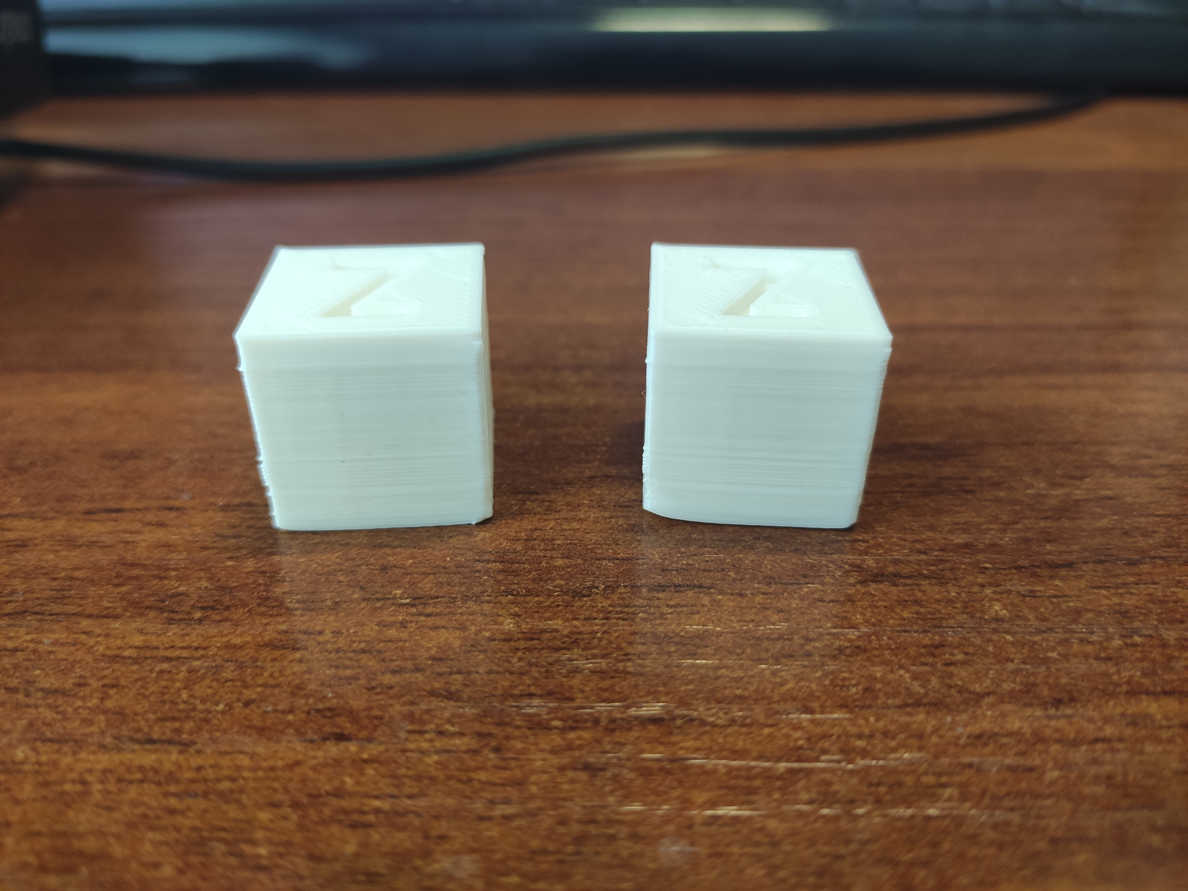

Здравствуйте уважаемые любители 3-д печати!Краткая предыстория: баловался апгрейдом 3-д принтера в плане обдува печатаемой модели, ставил вентилятор-улитку, которая работала нонстопом даже при печати первого слоя и не отключалась вообще. Менял на другую, по совету здесь на форуме, результат тот-же, только дула слабже. В порядке бреда собрал обратно стоковую каретку, со штатным обдувом и сообственно результат аналогичный: вентилятор работает в одно режиме, на печать или печать с отключенным обдувом не реагирует и дует. Дует слабо, очень, на готовой модели загибает углы по оси Y. Но при охлаждении сопла (опция Cooling) моща его возрастает и начинает дуть нормально, охлаждая сопло. Сообственно как исправить все это безобразие?
Читал про перепрошивку, вчера залил Марлин 1.1.5 официальный от Эникубик, результат тот же.
Спасибо за внимание!
Примеры кубиков, оба на одинаковых настройках печатались:
