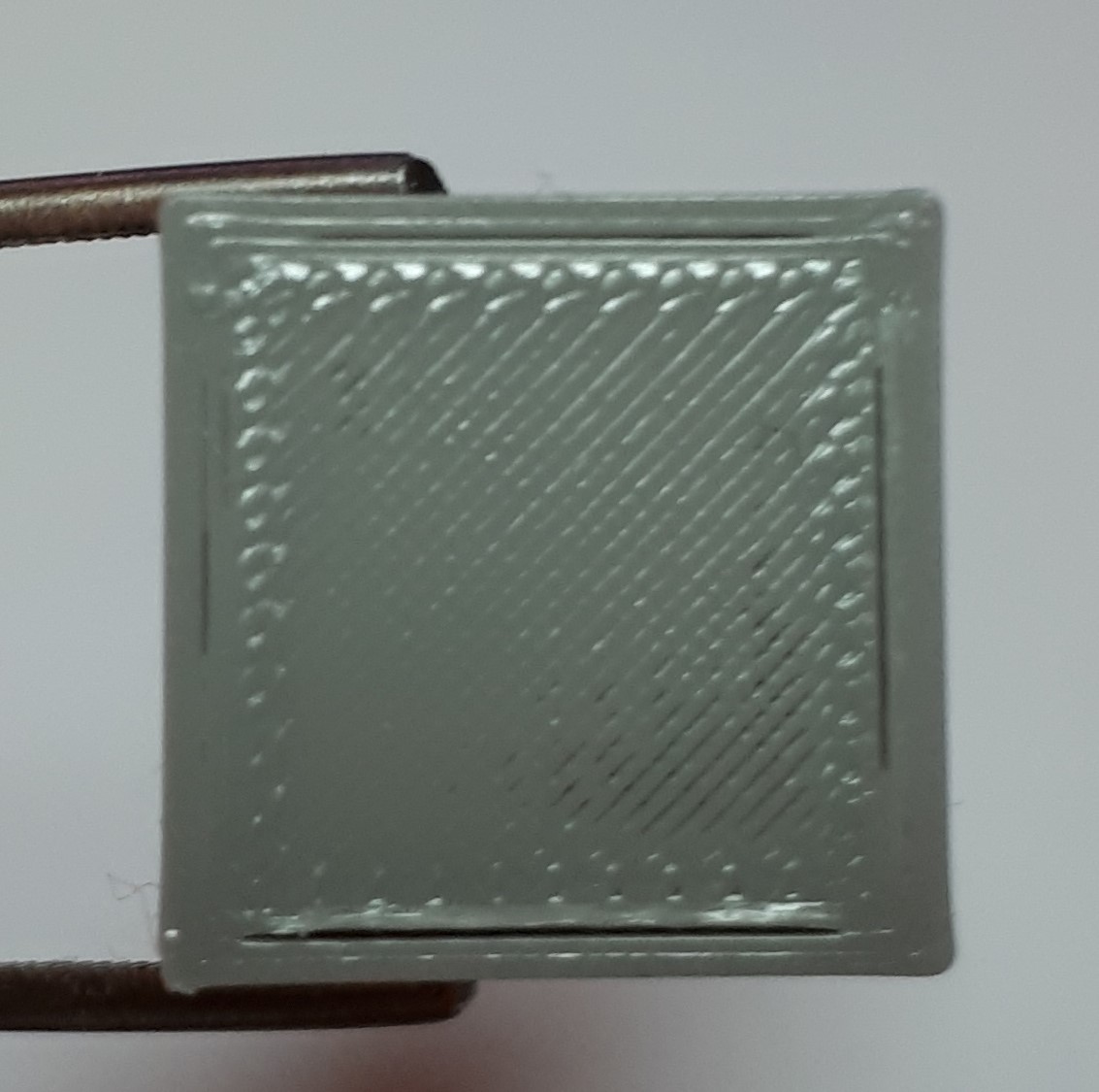

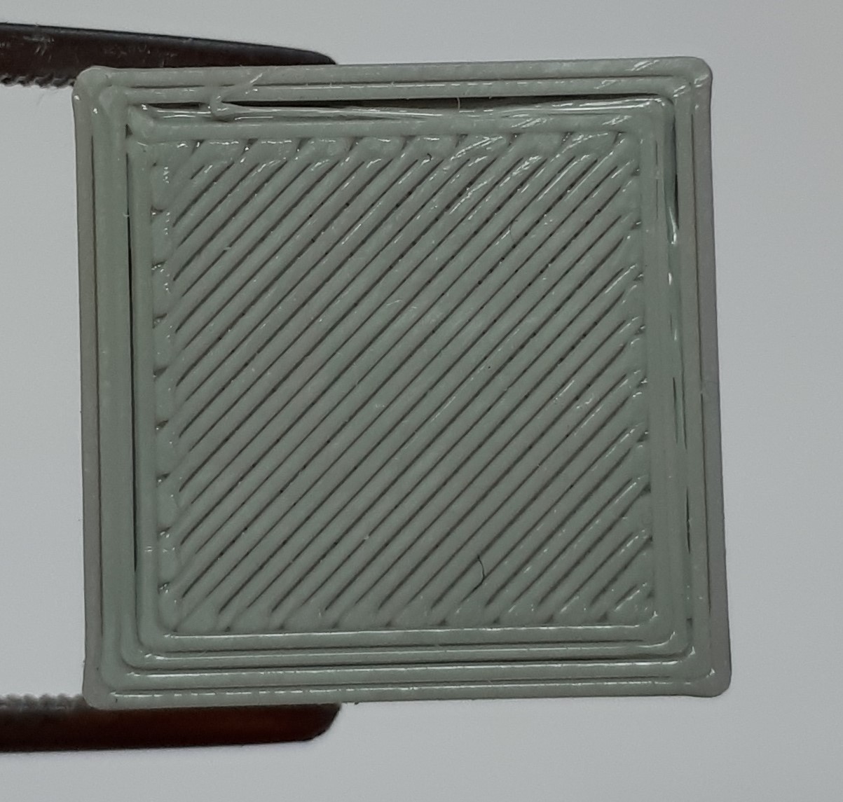

У меня получается замкнутый круг... Я пытаюсь настроить заданную толщину стенок в 0,4 мм через регулировку потока в Cura. Поток выходит порядка 88.88. При печати кубика с заполнением получается недоэкструзия. Размеры кубика выдерживаются.
Верх
Низ
Начинаю увеличивать поток, недоэкструзия уходит при 100% потока, размеры не выдерживаются, соответственно увеличиваются, т.к. увеличивается толщина стенок.
