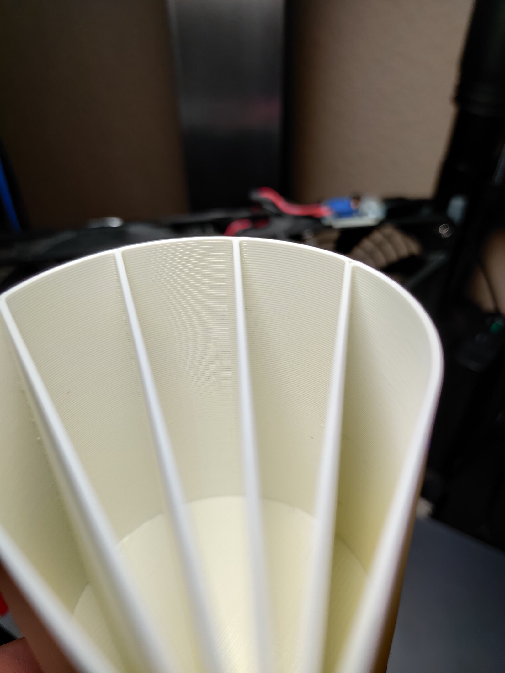

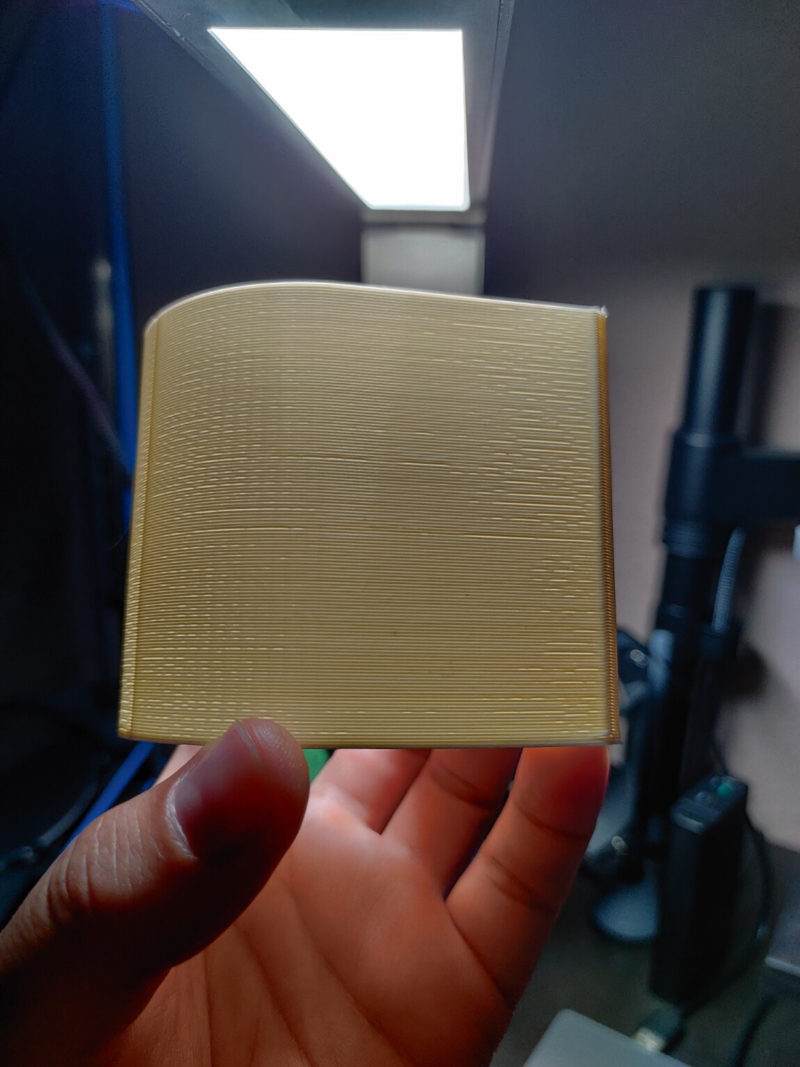

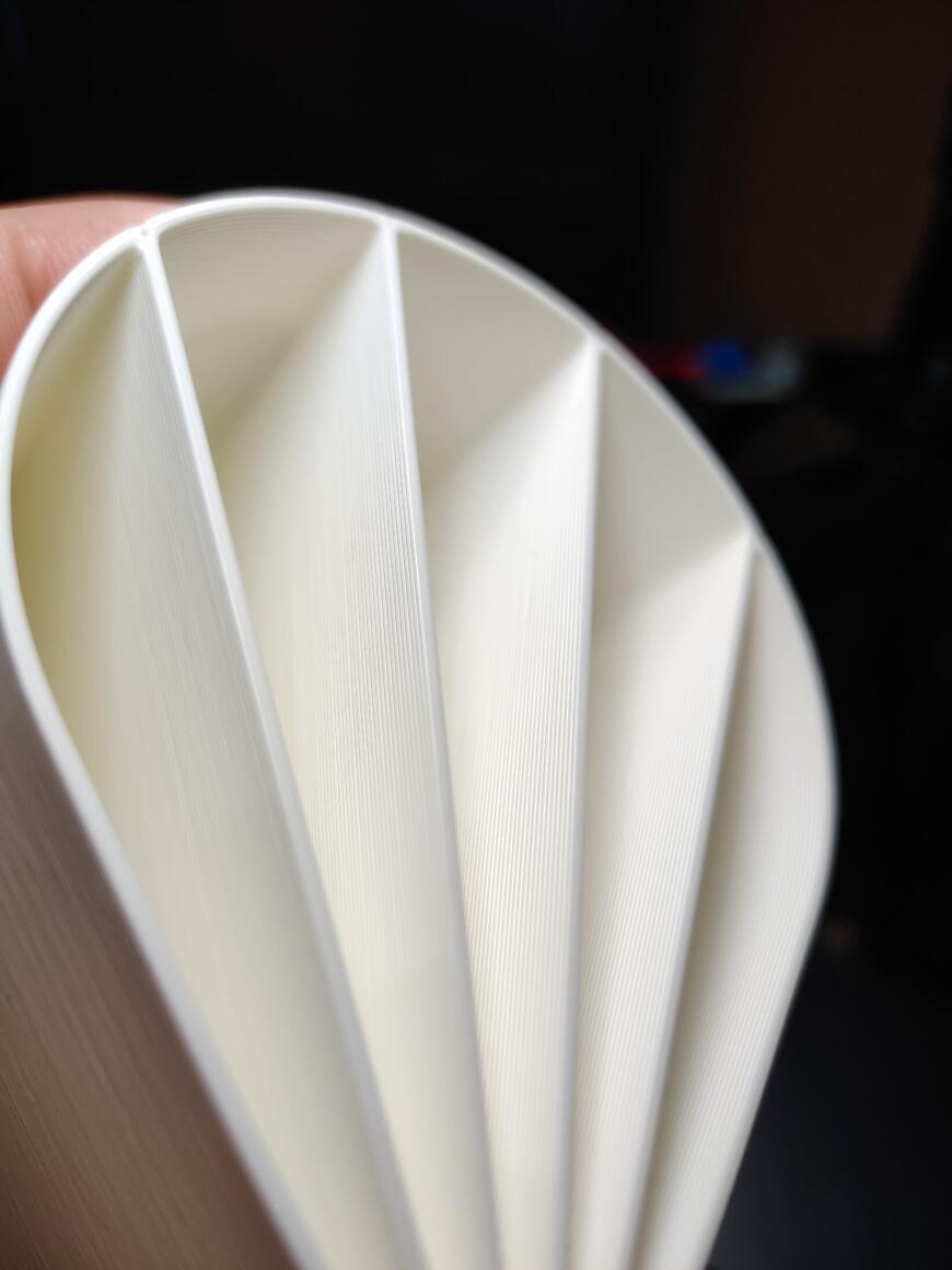

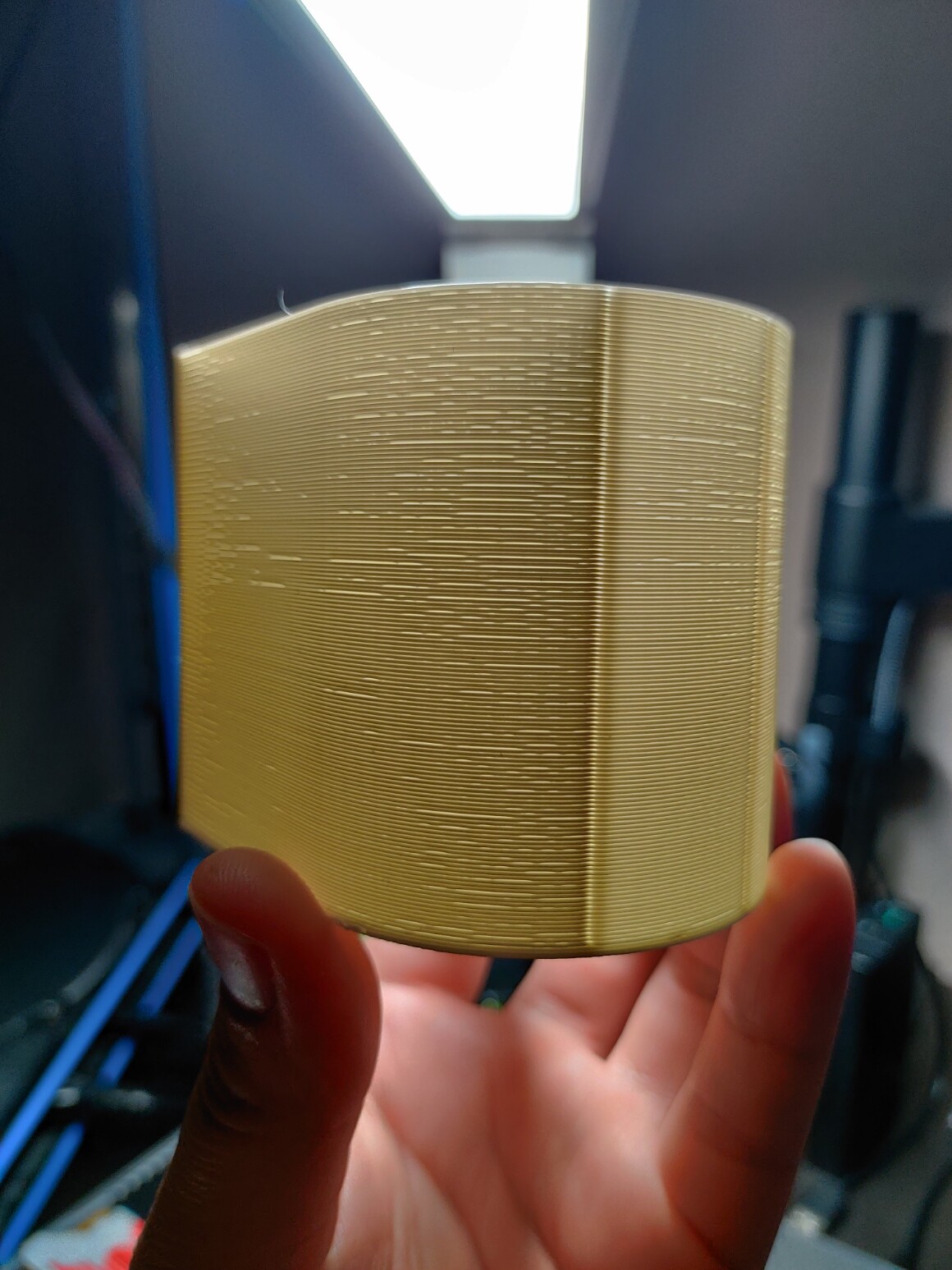

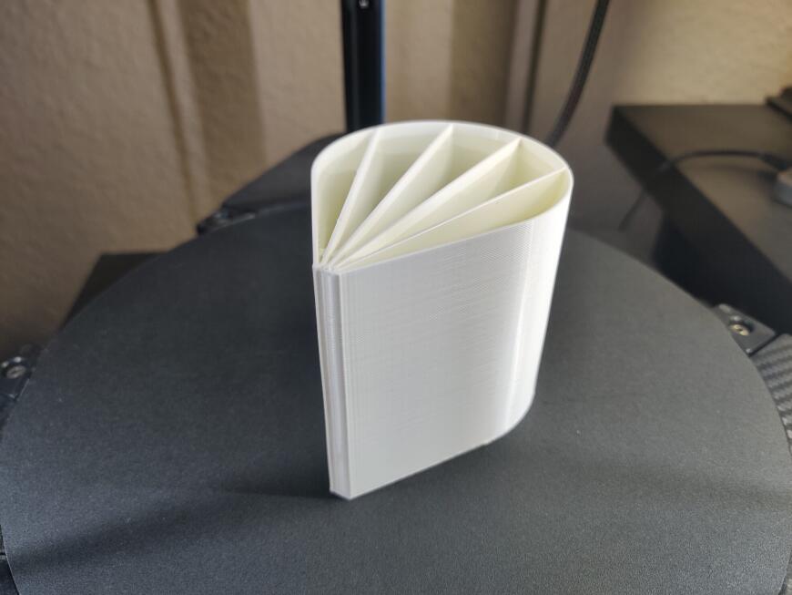

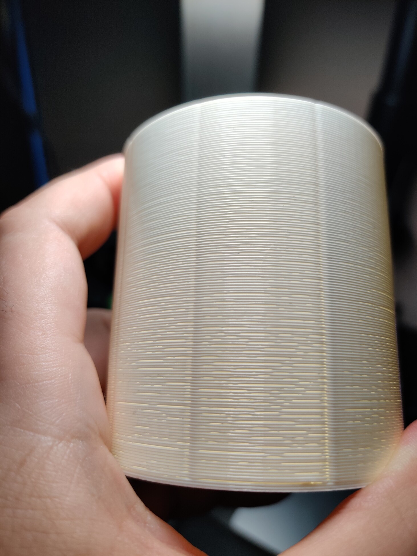

Всем привет!
Возникла такая проблема:
Плохо спекаются периметры при печати окружностей. Принтер: Anycubic Kossel Linear + (Marlin 2.0). Сопло 0.6, слой 0.5, PLA. Да, слой не оптимальный для этого сопла, при печати слоем 0.4 проблемы нет, но дело вот в чём: внутренний периметр (по окружности) и прямые отрезки спекаются отлично.
Пробовал повышать температуру с 200 до 240 и понижать скорость с 60 до 40 - не помогает.
С чем это может быть связано?
