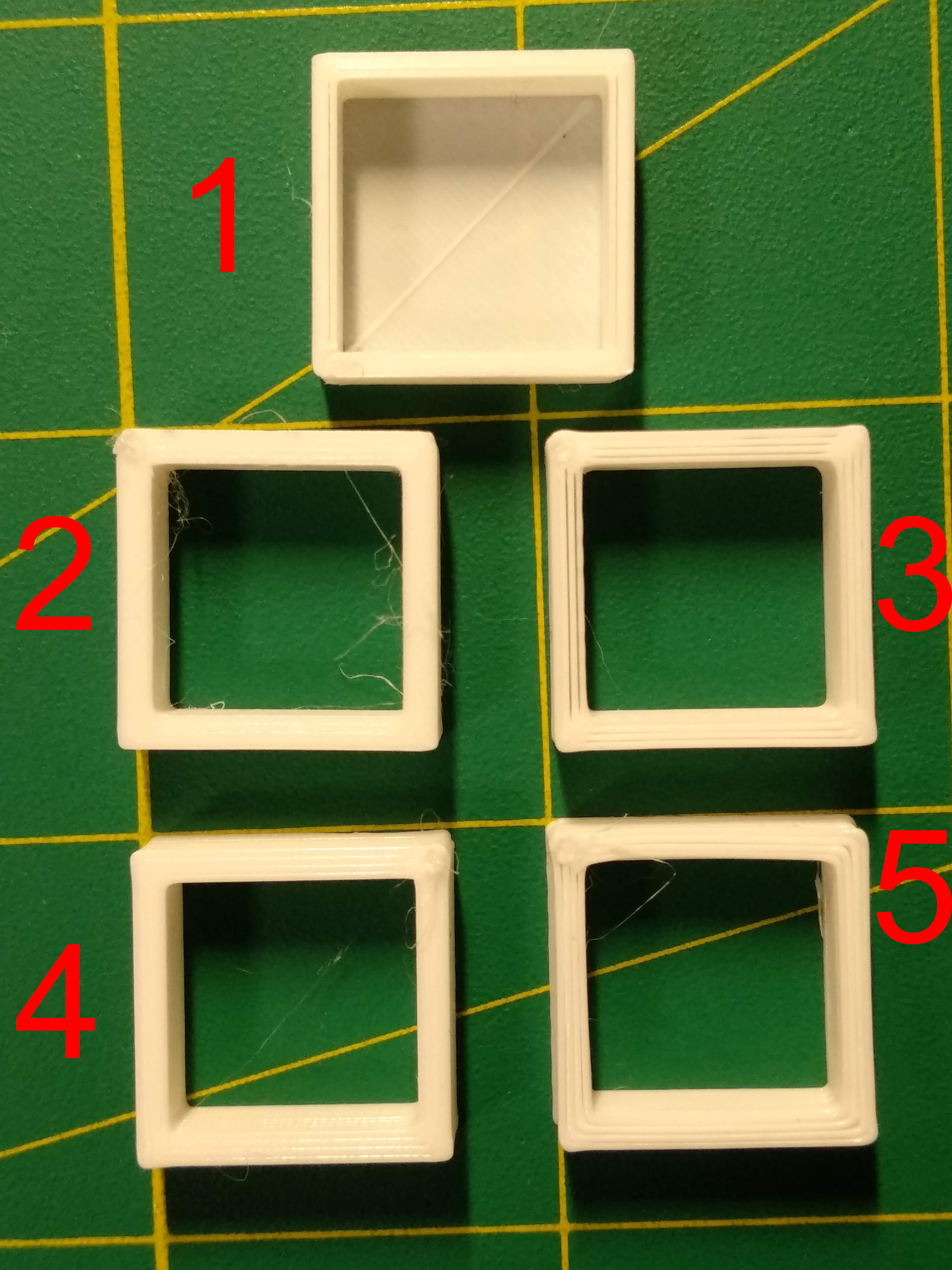

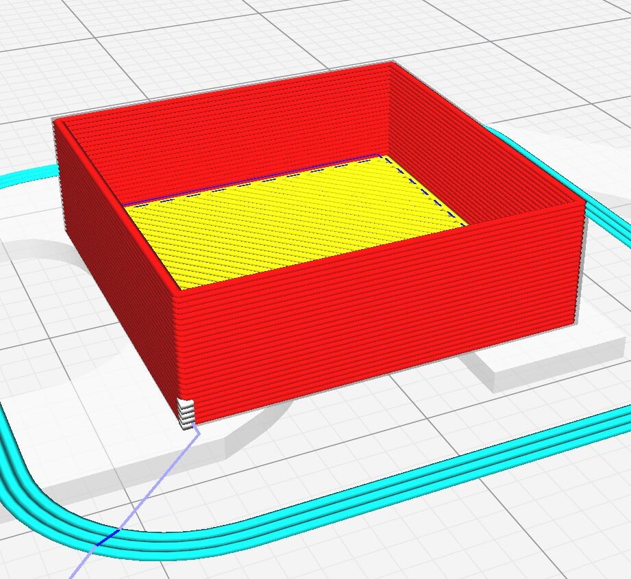

Доброго времени суток. Продолжаю осваивать 3д печать, но так и не могу победить дефект расслоение внутренних стенок. Печатаю на Tronxy X5SA Pro, слайсер - Кура. Подача филамента, перемещение по Х/У проверена. При температуре 205 и 210 результат не меняется никак. Некоторые советуют менять параметр "Процент перекрытия оболочек", но он вроде как влияет только на перекрытие дна и стенки, в общем, ничего не меняется при его изменении. Тестовые результаты печати (210 градусов) на фото:
1: Поток 100%, скорость внутр. стенок 40мм/с, перекрытие 10%, толщина слоя 0,12: Поток внутр. стенки 130%, скорость внутр. стенок 60мм/с, перекрытие не активно (нет дна), толщина слоя 0,1 - вроде бы даже нормально напечаталось3: Все настройки как у №2, только высота слоя 0,2 - углы соеденены, стенки расслоены4: Поток внутр. стенки 130%, скорость внутр. стенок 30мм/с, толщина слоя 0,2, на вид все монолитно.5: Все настройки как у №4, только высота слоя 0,3 - углы , стенки и вертикальные слои расслоены, углы выпирают наружу.Подскажите, в какую сторону копать? и нормально ли изменять поток отдельных элементов да еще и на разный процент в зависимости от толщины одного слоя?
