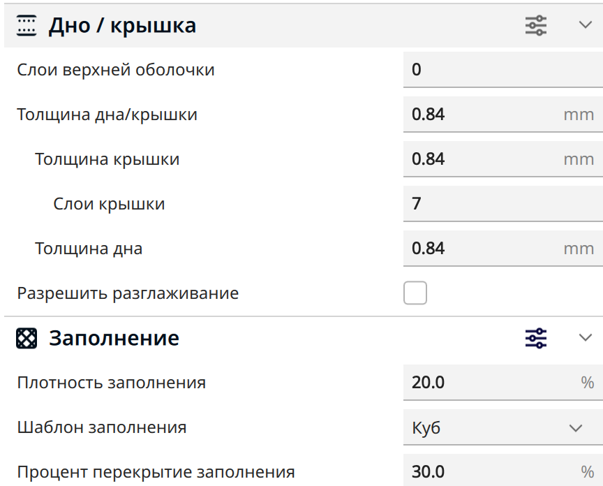

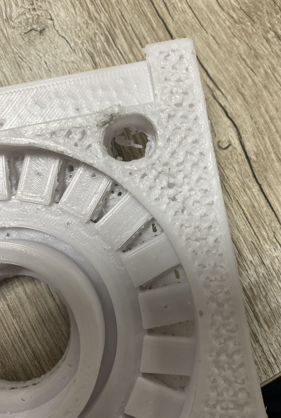

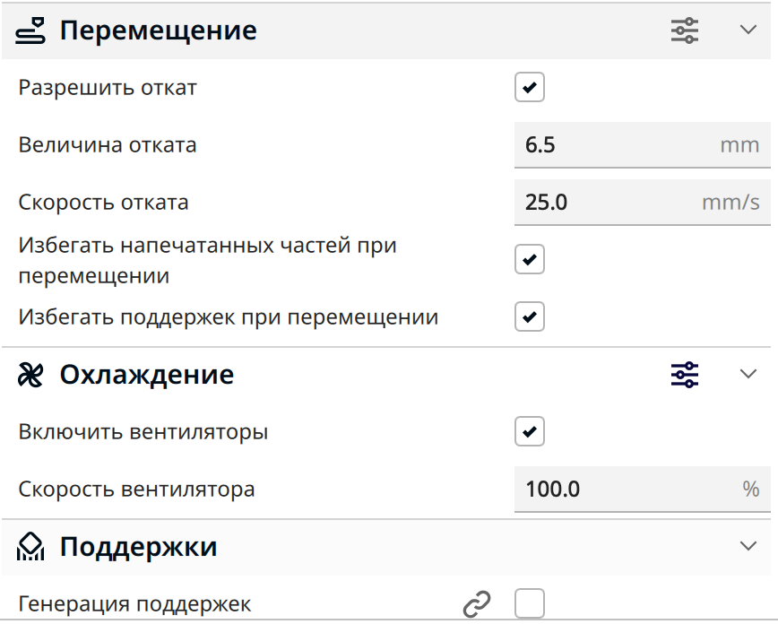

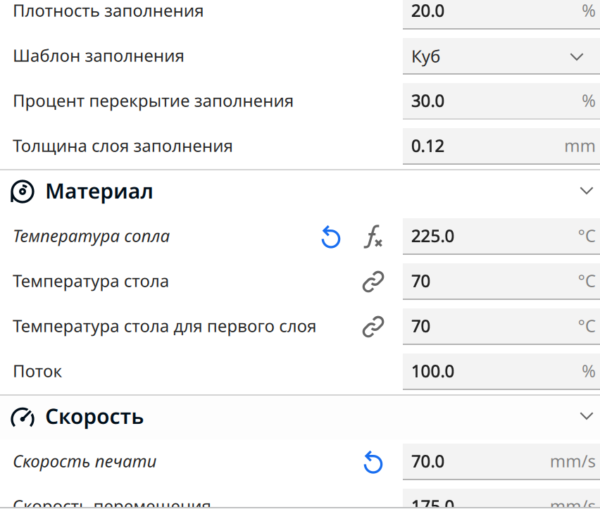

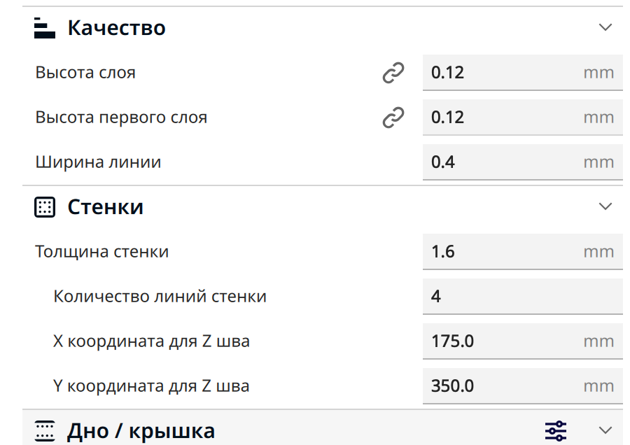

Всем доброго времени суток. Возникла такая проблема при печати наполнение выглядит разрывистым, как будто подача пластика вываливается в точке вместо того чтобы его тянуть. Так же появились пузыри на верхних слоях крышки. Пузыри на верхних слоях крышки и проблемы со стенками куба заполнения
Тут видно как пустоты образовались на верхних слоях.

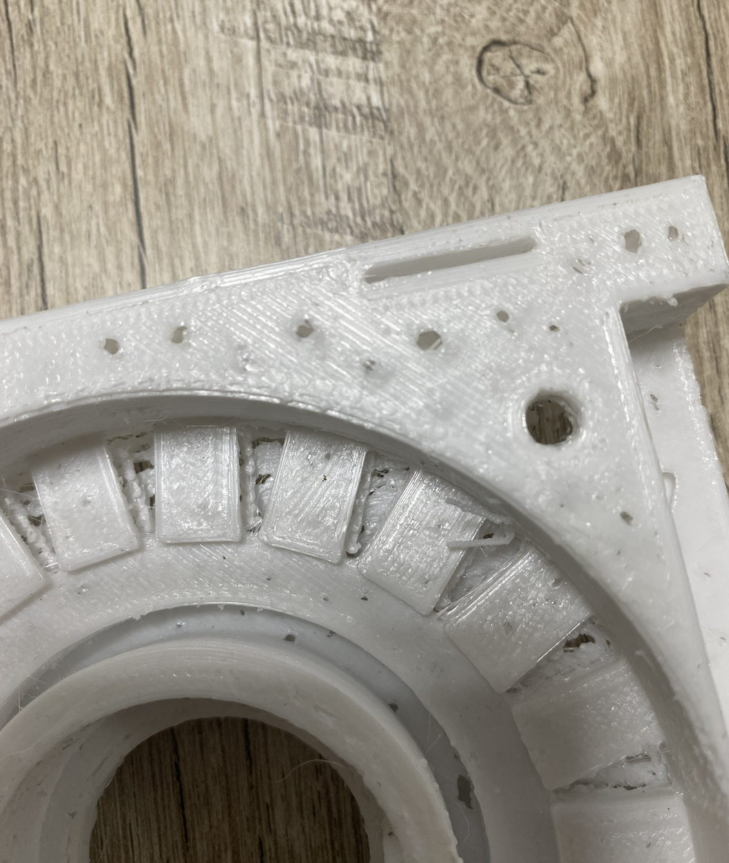

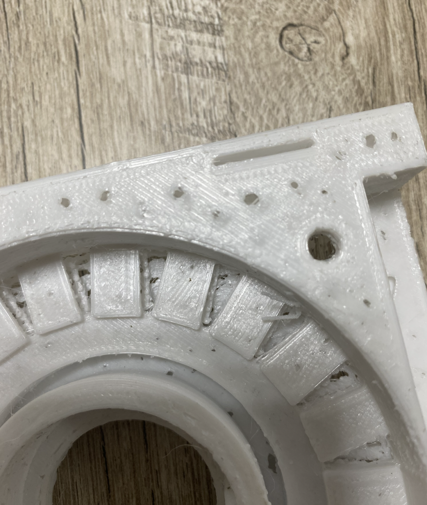

Тут процент заполнения 40 процент, на 20 процентах более сильно выражено что стенки заполнения плохо пропечатываются. по большой степени они не соединяются между собой. Пузыри на верхних слоях крышки и проблемы со стенками куба заполненияПузыри на верхних слоях крышки и проблемы со стенками куба заполненияПузыри на верхних слоях крышки и проблемы со стенками куба заполнения
На другом принтере та же модель печатается хорошо. Кто знает причину и как исправить отпишитесь пожалйста
