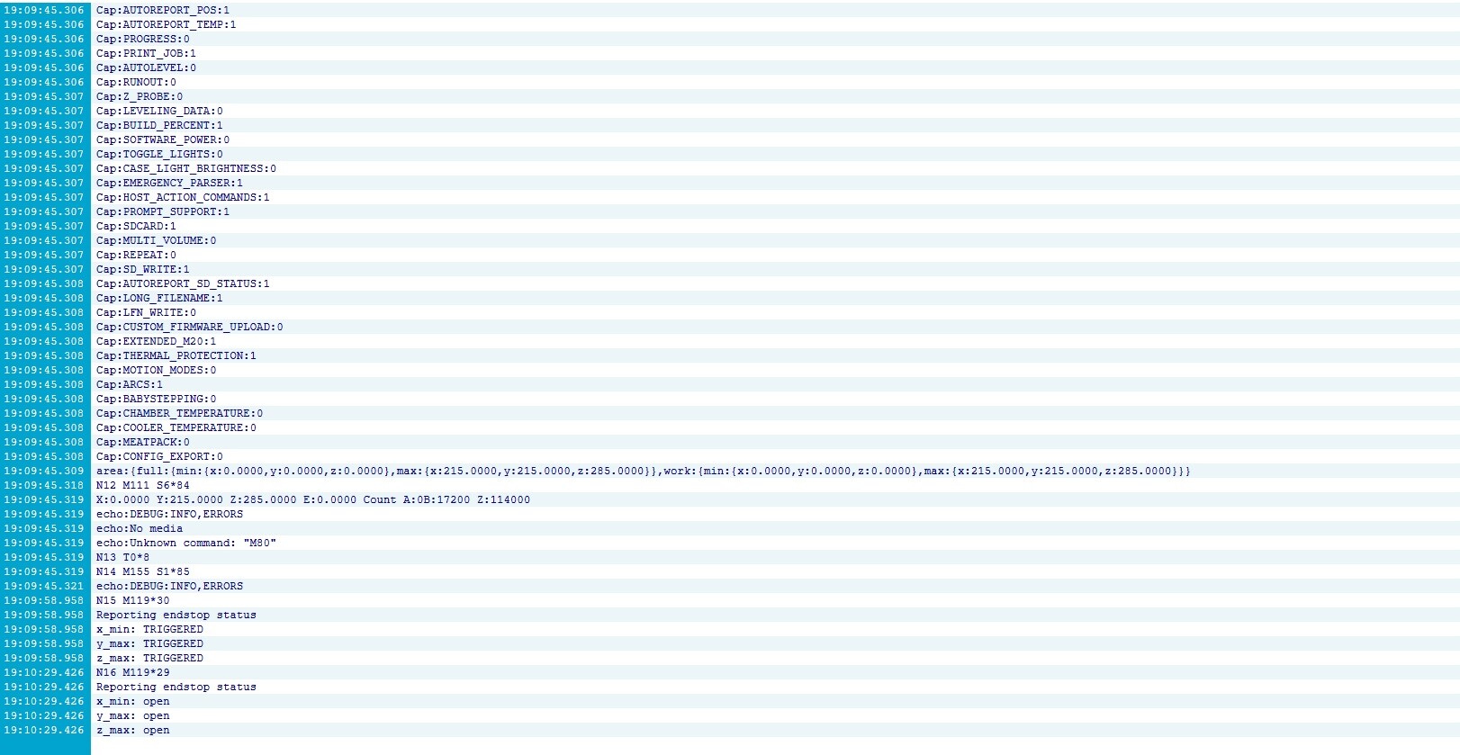

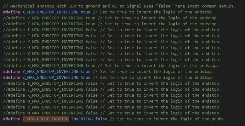

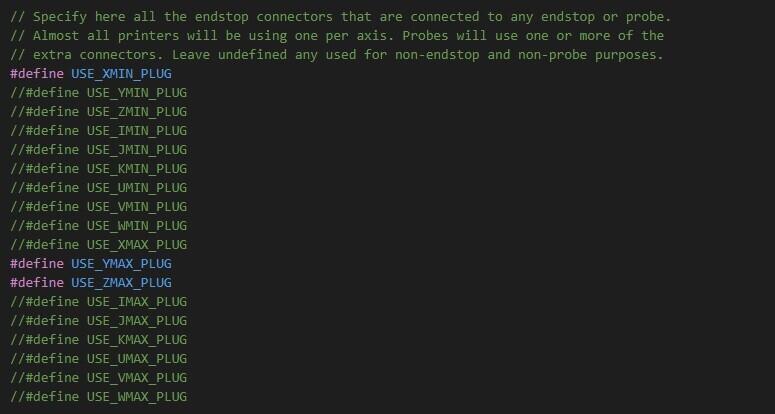

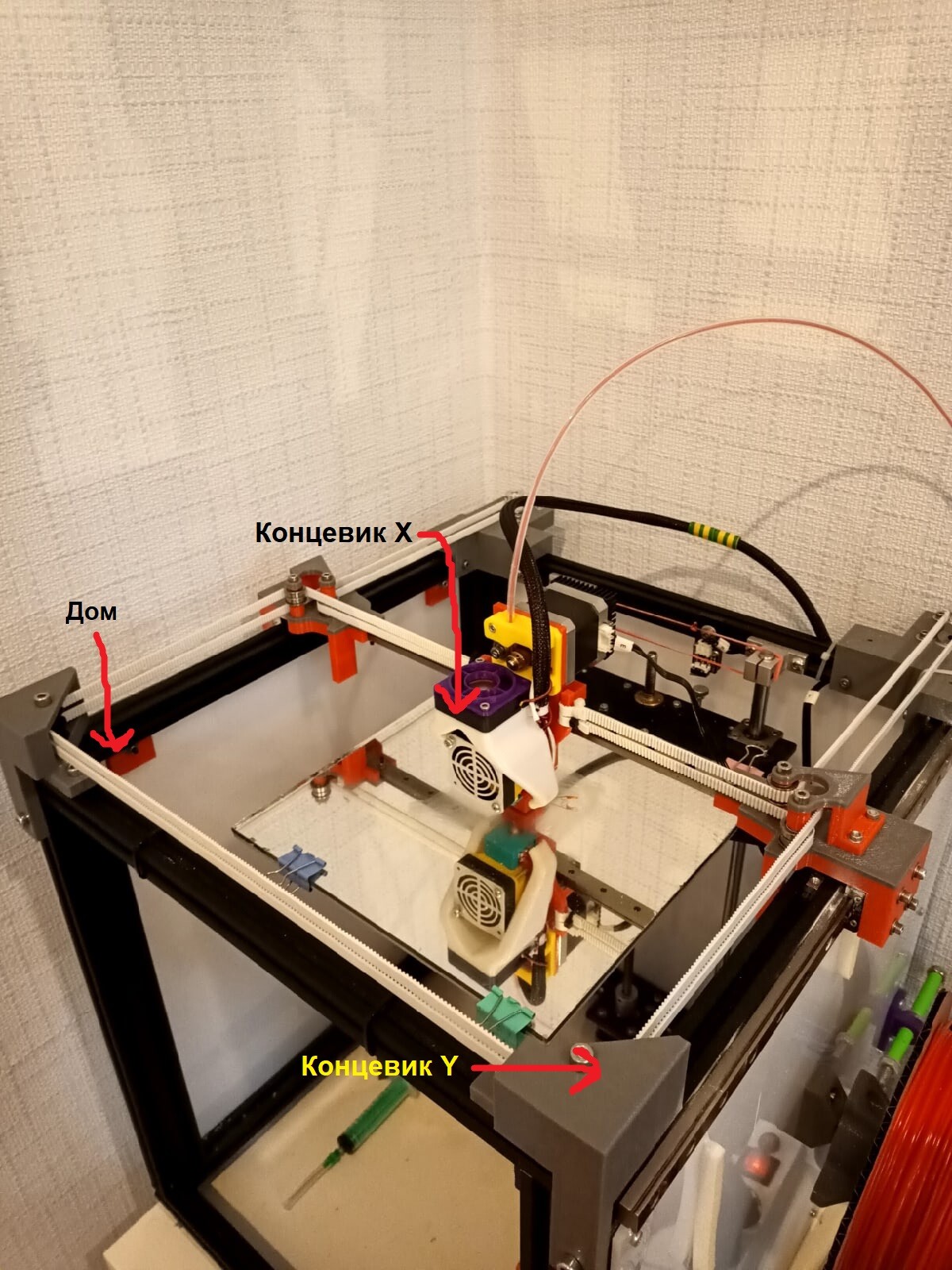

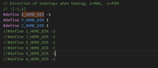

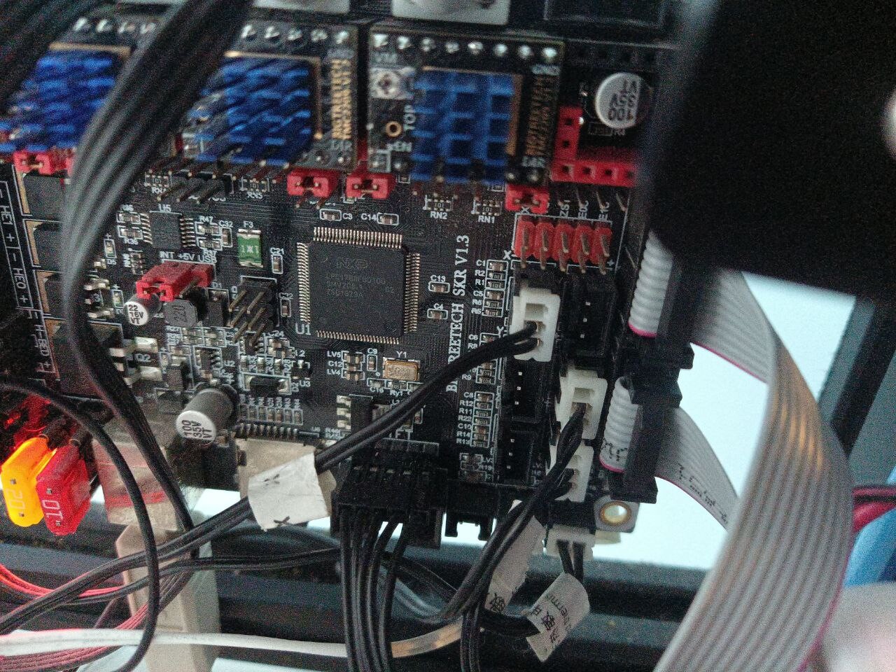

Всем доброго времени суток. Решил сменить марлин 2.0.х на 2.1.2, рассчитывая что имеется архив с уже установленной прошивкой... но архива не оказалось. В итоге марлин 2.1.2 установил - все оси движения на своих местах, и парковка домой там, где мне нужно. В общем все прекрасно, за исключением не срабатывающих механических концевиков осей X и Y, концевик Х работает адекватно. Поиск по инету особой инфы не дал. Куски кода и прочую инфу прилагаю.
